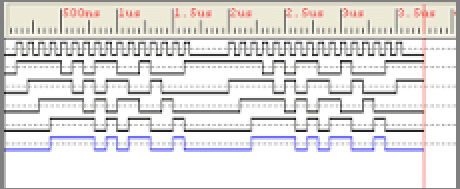

Частота - неважна, идёт анализ на соответствие детектированной последовательности импульсов прописанным маскам. Пример "не оттуда", но принцип должен быть нагляден - в известную маску вписывается только 5-й сигнал, на него реагируем, остальные игнорируем.
Проблема в том, что при использованном способе анализируется суммарная составляющая на выходе детектора и при наличии второго-третьего сигнала с частотой, близкой к анализируемому, суммарная последовательность отличается от каждой в отдельности.
Со всеми вытекающими для распознавания и дальнейшей обработки последствиями.
