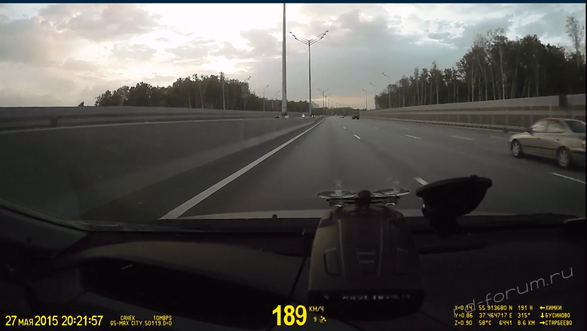

Глядя на вот эти 200 км/ч на фотографии, я порой понимаю власти тех стран, где РД запрещены.
Глядя на вот эти 200 км/ч на фотографии, и пейзаж над ними, народ с белой завистью поминает @6cat...
А на подходах к МКАДу - уже и не с белой...
2 689
Это просто цифры...[DOUBLEPOST=1463018886][/DOUBLEPOST]
При 200 км/ч польза от радар-детектора снижается существенно.
@6cat На спидометре 215 было?
На КАД РД не нужен, там Стрелка рулит.
На таких скоростях погрешность 7км/ч.
