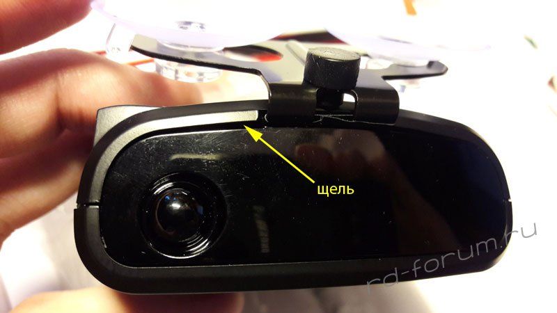

Забрал сегодня свою Супру из гарантийного ремонта (решил все-таки ее себе оставить). Напомню, проблема была с тем, что при нагревании на солнце РД переставал видеть "Стрелки".
Не знаю, что там с ней делали, т.к. никакого заключения СЦ не прилагалось (я сдавал ее не в СЦ, а в магазин, где покупал). Вроде что-то делали, т.к. передняя панелька получила массу царапок. Починили или нет, узнаю только следующим летом. Если что, серийник 103.
Потестировал - пока все работает, но солнца-то нет и до следующего лета не будет.
Кстати, реально РД греется, я принес его домой и температура корпуса была 35 градусов, это явно перебор.
Также из недостатков прибора хочу отметить невысокое качество изготовления корпуса. Между передней прозрачной панелькой ("стеклом") и верхней половинкой корпуса щель около миллиметра, из-за чего фактически не работает фиксатор железки с присосками. РД выскакивает из своего места и падает на торпеду при активной езде по лежачим полицейским. Решил эту проблему изолентой...

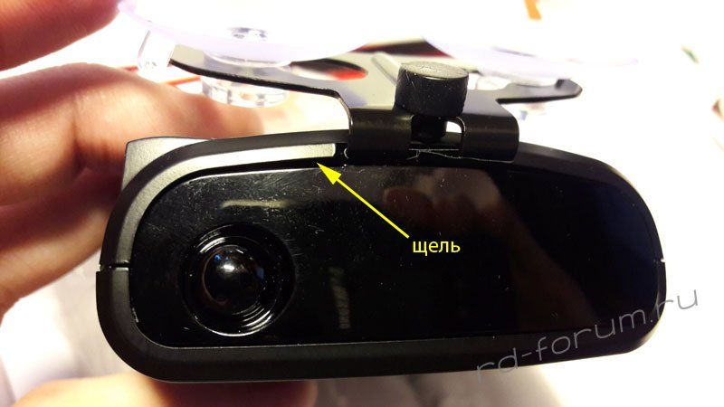

Проблема 1 в 1... и такая же щель. В сервис также отдал. Ждем.

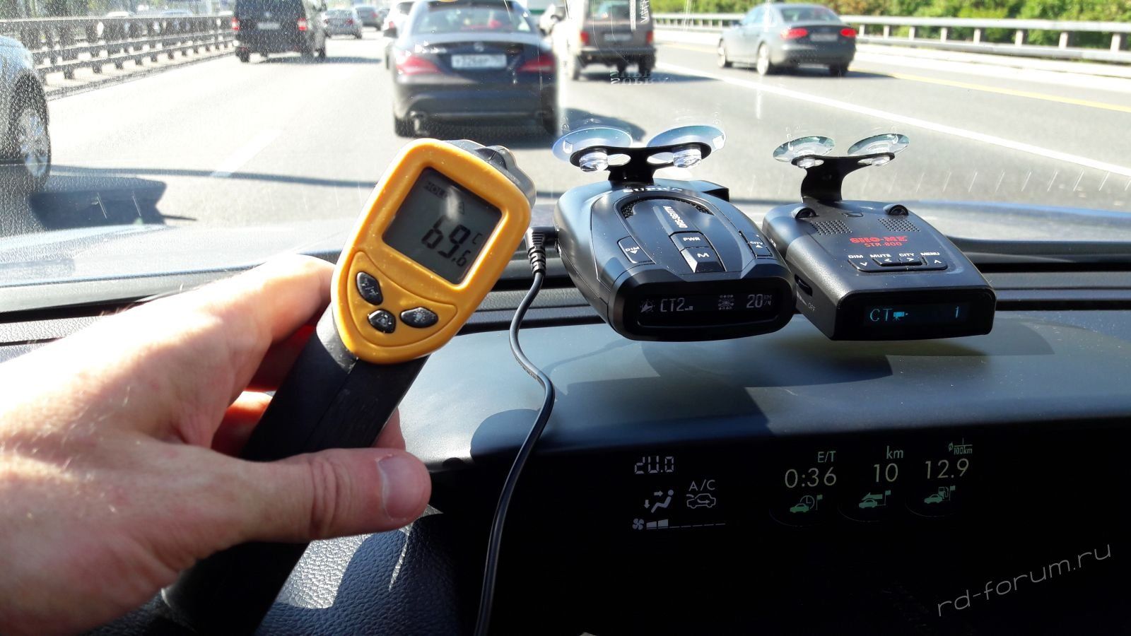

Итак, товарищи, подтверждаю - проблема с детектированием "Стрелок" при перегреве корпуса побеждена сервис-центром Супры! Сегодня прямо как по заказу выдался жаркий день, я взял в машину ИК-термометр, результат видите на фото ниже (замер температуры снимался, разумеется, непосредственно с корпуса РД, после чего я просто повернул термометр для фото).
Все "Стрелки" ловились в хвост и в гриву при температуре корпуса от +57 до +70 С.
Кстати, Шомик 800-й примерно в 30% случаев "Стрелку" видит чуть раньше, чем Супра. В остальных 60% они срабатывают одновременно, и в 10% - Супра видит чуть раньше. Но разница небольшая, не принципиально.
В общем, Супре спасибо, я все-таки в вас верил! :)
PS. Любителей беспредметного балабольства о том, как работает мой радар, прошу писать где-нибудь в другом месте. Или хотя бы для начала купить себе 177-ю, чтобы познакомиться с ней в реальности, а не по картинкам из интернета.

@Midas а любители балабольства и не видели как работает Ваш радар;)( ну кроме караул стрелки не ловит) или точнее радар-детектор;) а уж покупать 177 чтобы познакомится с ней в реальности:) не всем и надо..у кого то скорости перемещения в пространстве куда больше ее возможностей (+40 с натягом;)) а ДМЗ и АКК куда меньше.. так что вся надежа только на Вас..посмотрю картинки:D

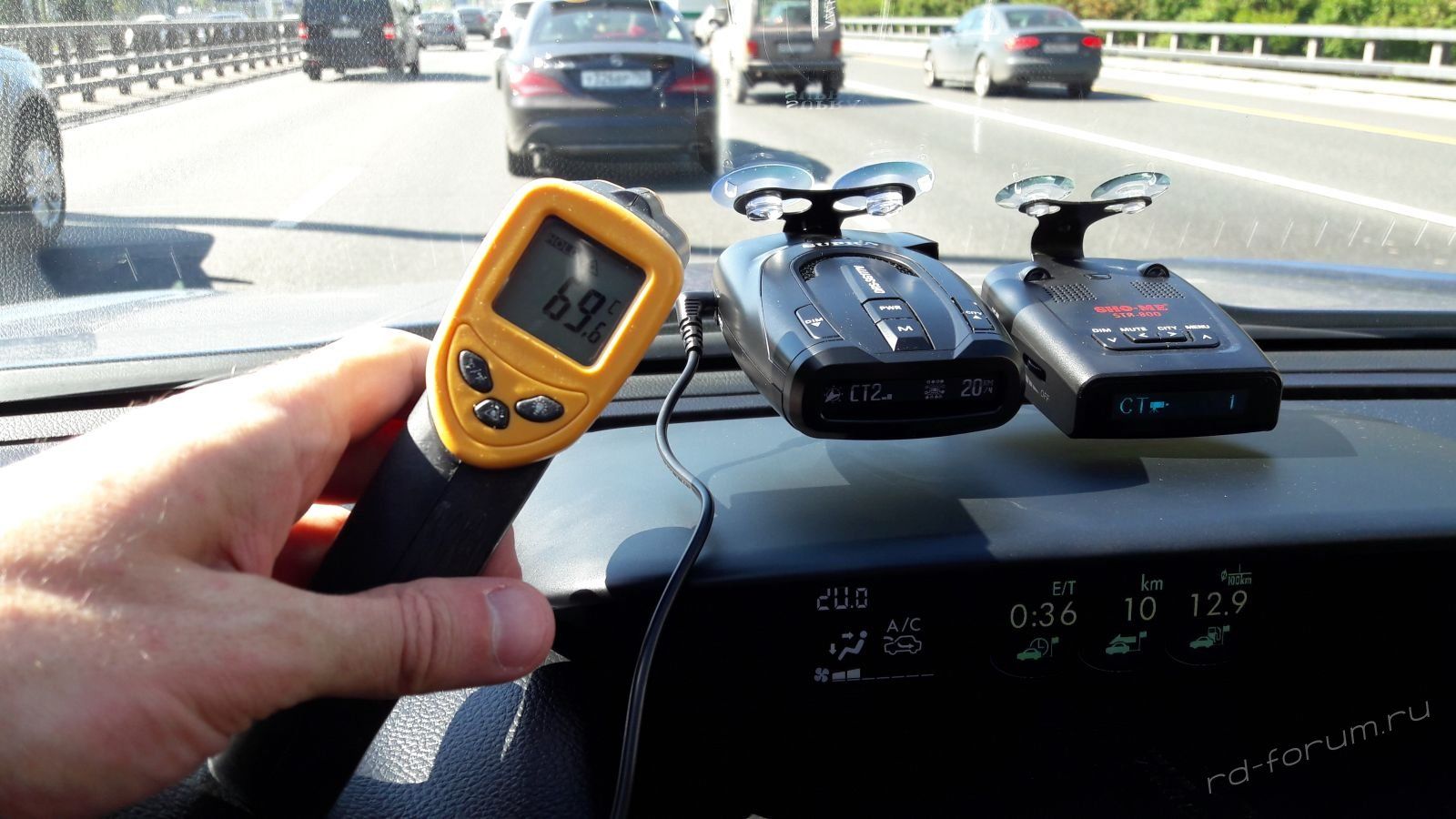

Подтверждаю. Вернули из сервиса - по Москве тишина, не Искры, не постоянного К и т.д., работает идеально - стрелки ловит. Тестируем дальше! Мужики, спасибо за оперативный ремонт!
