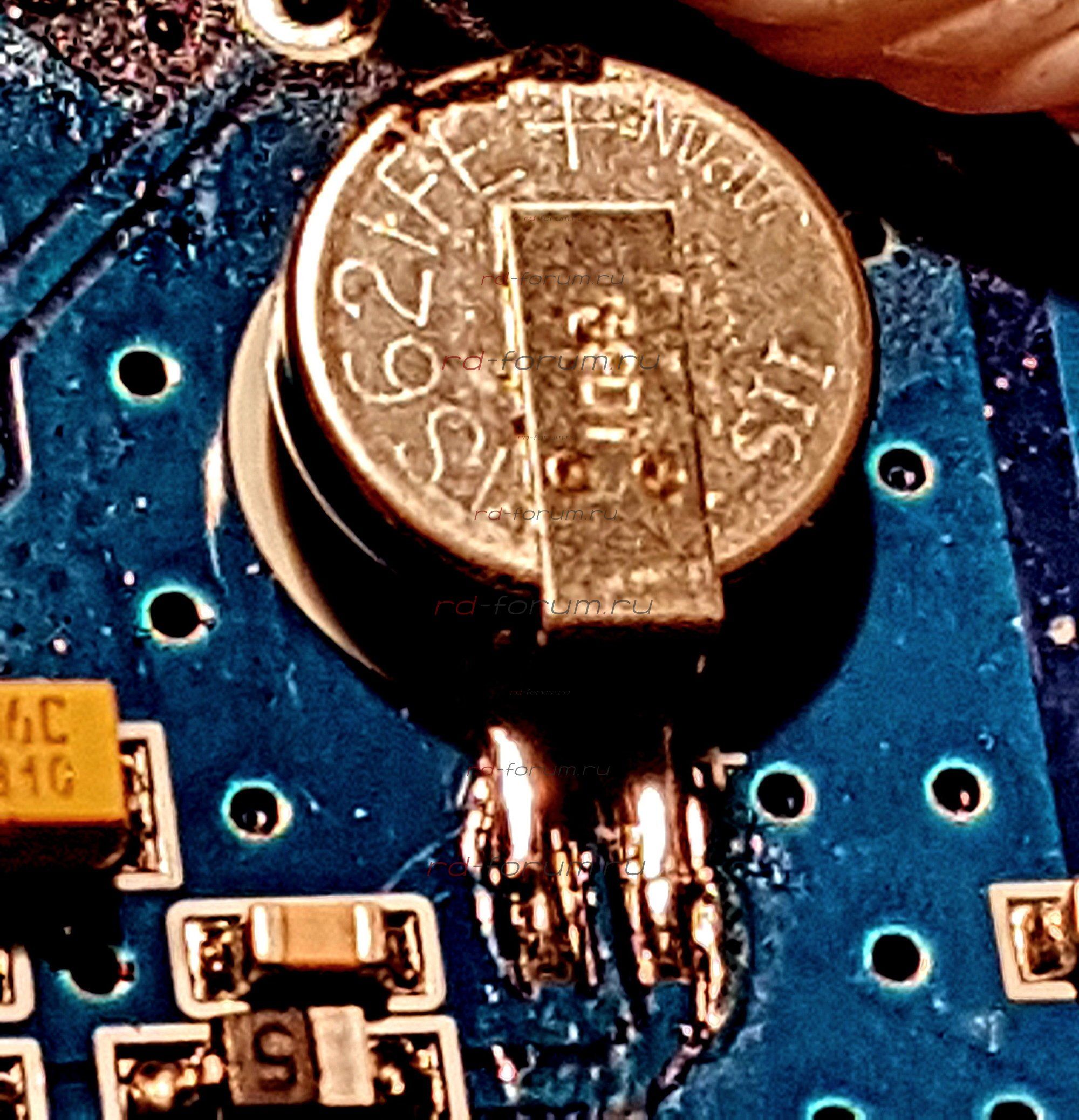

Кнопкой на вилке прикуривателя. PWR у меня всегда включен.
Просьба проверить у себя, как держит память (подперта автономным микроаккумулятором MS621). У меня работает так: после схватывания спутников отключаю кнопкой PWR и снова включаю. При этом спутники ловятся мгновенно (память держит внешнее питание).
А вот если питание передернуть штекером, то время поиска уже длительное ( т. е. память от аккумулятора не держит).
Как у вас ?
Как у вас ?
В моем детекторе, в обоих приведенных вариантах, поиск спутников происходит мнгновенно.
Спасибо, - значит у меня не работает автономное питание памяти. За год сдохла батарея :(

@Passerby , судя по этой pdf-ке, после долгого бездействия должны нормально восстанавливаться и работать.

а этот элемент на пайке или просто меняется?
Он на пайке, заряжаемый Seico,
3,12v на нем (?!) - но не держит, м.б. непропай...
Реакции
9 134
@Василий Белкин, по идее - да. Вопрос в том, как долго будут набирать номинальный заряд, коротких перебежек явно должно быть маловато...

интересно померить, заряжается или нет и сколько держит после заряда.

Может мало этому аккумулятору времени в поездке чтобы восстановиться после годовой лёжки? оставить на ночь дома детектор включенным, вдруг поможет. Вообще пытался найти инфу о надёжности этих аккумуляторов что-то мало информации по ним.
На зарядке продержал всю ночь.
На нем 3,12в. было и до зарядки, тут похоже непропай или проседает при включении.
