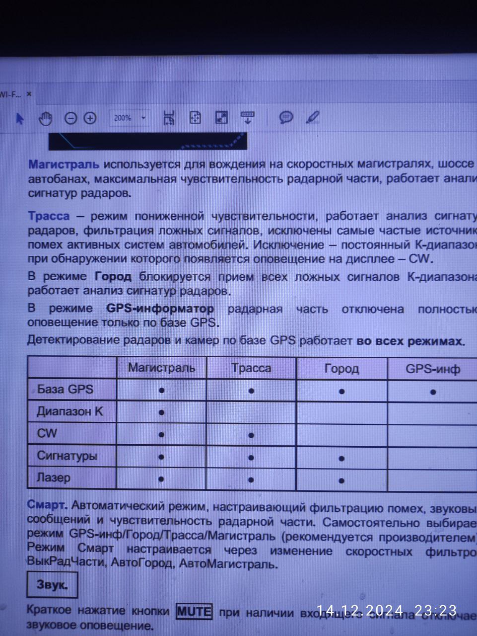

Так найдите "K CW". На Допплере же нет отдельных настроек для К и КCW.
А что искать К-CW?Встаю к дверям Ленты в режиме город,тишина,в режиме Трасса и вкл тихий город, начинает сработка в K-CW.
Настройки:
Надо встать в Магистрали,завтра проверю

При чем тут смарт? Таблица,где видно что чистый К только в Магистрали,завтра проверю.
У меня ловился и в Трассе без связи с GPS....
Тогда ответьте себе на следующие вопросы:

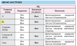

1. Какой К включается в меню?
2. Если это "чистый К", то где же тогда отдельный КCW?
3. Если это "чистый К", который "активен только в Магистрали"© (а в других режимах надо понимать - отключен), то почему же тогда он на экране РД то синий, то серый?
Встречный вопрос,вы на 6200 видели хоть раз чисто К, я нет, только К-CW
Кстати, на 6200s для режимов Сигнатурный и Трасса "чисто К"© как таковое никогда не выводится. Даже пункта в меню такого нет, чтобы его включить, а вот K CW в меню включается/выключается.

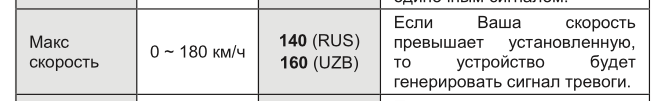

На данный момент бесит - "снижайте скорость"..., при чём фантомно...., не смог логики уловить, когда происходит...
Вот тут выключается если в зоне действия радара по GPS.

Так при превышении она не отключается... При чём заметил, что голосит, даже не в зоне выставленного ограничения...
Тогда здесь посмотреть надо, как правило после сброса там 100 км/ч стоит.Поднять пока до 180 км/ч ну или поставить 0 и наслаждаться красным цветом цифр скорости.
Да ставил.... - тогда кажется здесь, скорость на табло красным горит....
