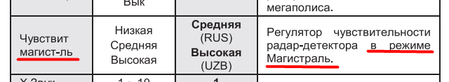

Итак, для особо одарённых повторяю. Вопрос стоял следующим образом. Обсуждалось, как заставить устройство адекватно работать и не пропускать боевые радары, если известно, что из-за корявой работы жпс устройство может полминуты после потери связи со спутниками продолжать работать в том же режиме во время разгона, не видя изменения скорости и не включая радарный модуль или не переключая на более скоростные режимы в настройке "смарт".
Коллеги посоветовали всё время ездить в трассе или магистрали. Однако, что в трассе, что в магистрали дальность оповещения ФИКСИРОВАННАЯ вне зависимости от скорости. Ещё раз для особо невнимательных - ДЛЯ КАЖДОГО РЕЖИМА ТОЛЬКО 1 НАСТРОЙКА ДАЛЬНОСТИ ОПОВЕЩЕНИЯ. Дальность жпс-оповещения меняется от скорости ТОЛЬКО за счет автоматического переключения режимов с помощью Смарта.
И чувствительность ВСЕГДА в каждом из этих режимов одинаковая. Для трассы - не настраиваемая, определенная производителем, для магистрали - определяемая пользователем.

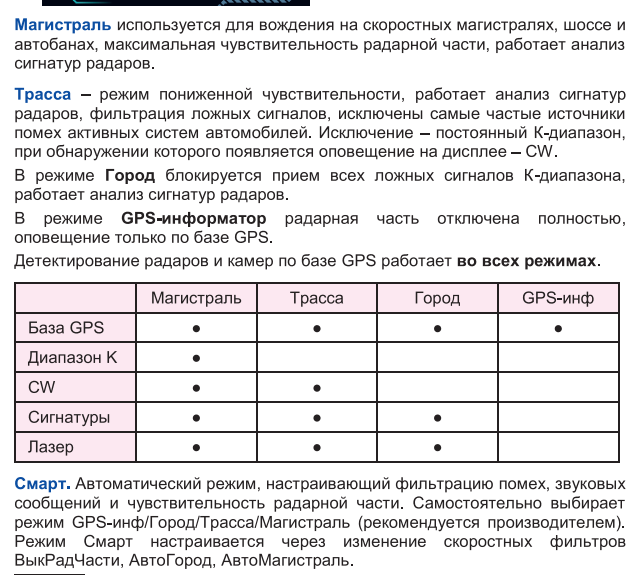

1) Выбор чувствительности, от максимума к минимуму: магистраль/трасса/город/отключить детектор
Нет. Выбор режима - это не только выбор чувствительности, но также и связанных с ним дальности и других настроек - радар отключен/сигнатуры/все диапазоны/все диапазоны в настраиваемой чувствительности. Настраивать только чувствительность можно только в Магистрали.
Пруф:

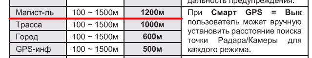

б) "GPS выкл" (в ручную, в формулировке @Yraqw ) - дистанция задается пользователем по своему вкусу отдельно для каждого из 4-х режимов чувствительности.
вот это единственное, что написали верно.
и именно с этим был связан запрос, потому что установив фиксированный режим, я получаю фиксированную дальность жпс оповещений. Оптимальные для города 300-400 метров будут малы на трассе, а 1000-1200, которые хороши для скорости 130-150, задолбают в городе, потому что расстояния ОДИНАКОВЫ для всех видов точек.

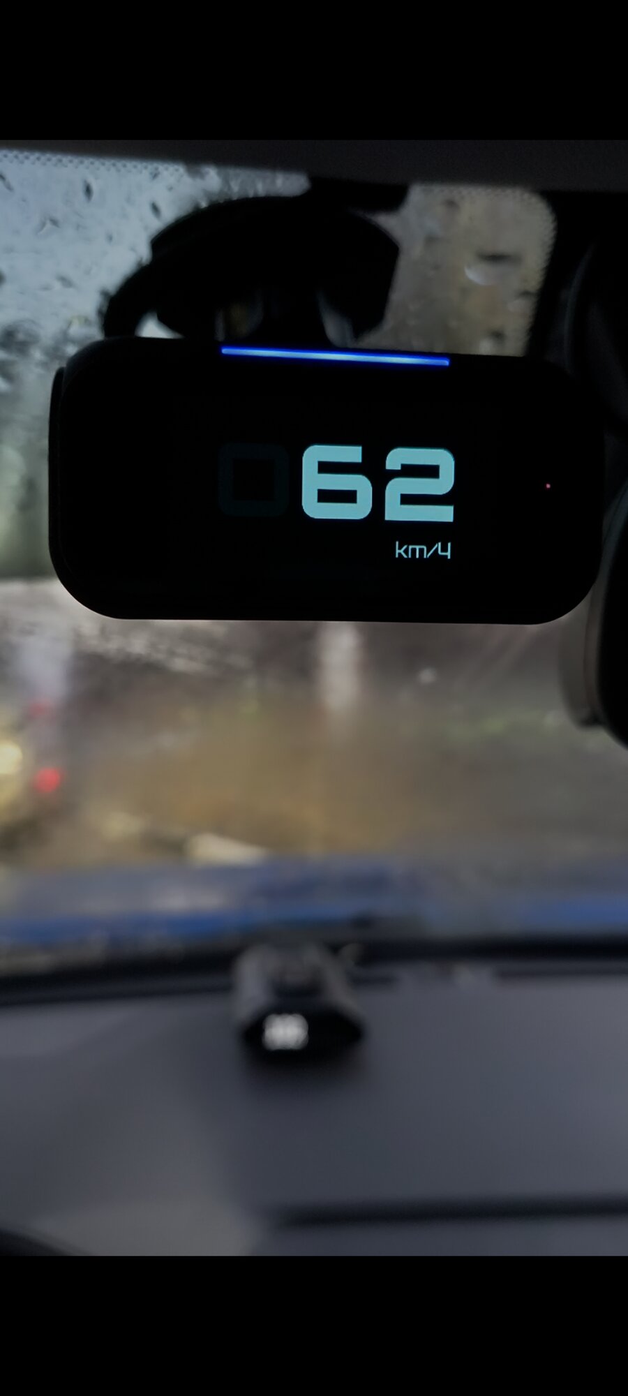

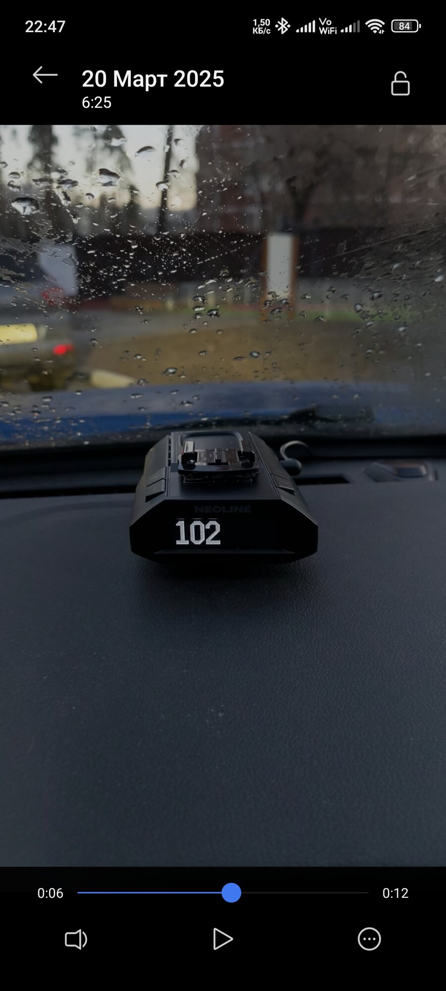

@leo00, мой вам совет - попробуйте покатать настройку дальности из базы.
Там обычно как раз для точек в городе около 400 метров оповещение, а на трассе - около 600. Все плюс минус конечно, но лично мне для передвижения около +40 км/ч вполне комфортно.
Ну а так что могу сказать - я сегодня около дома стоял на скорости 60 и 100 км/ч на двух РД... Времена такие:pardon:
Screenshot_2025-03-20-22-47-00-158_com.miui.mediaviewer.jpg Screenshot_2025-03-20-22-47-06-995_com.miui.mediaviewer.jpg

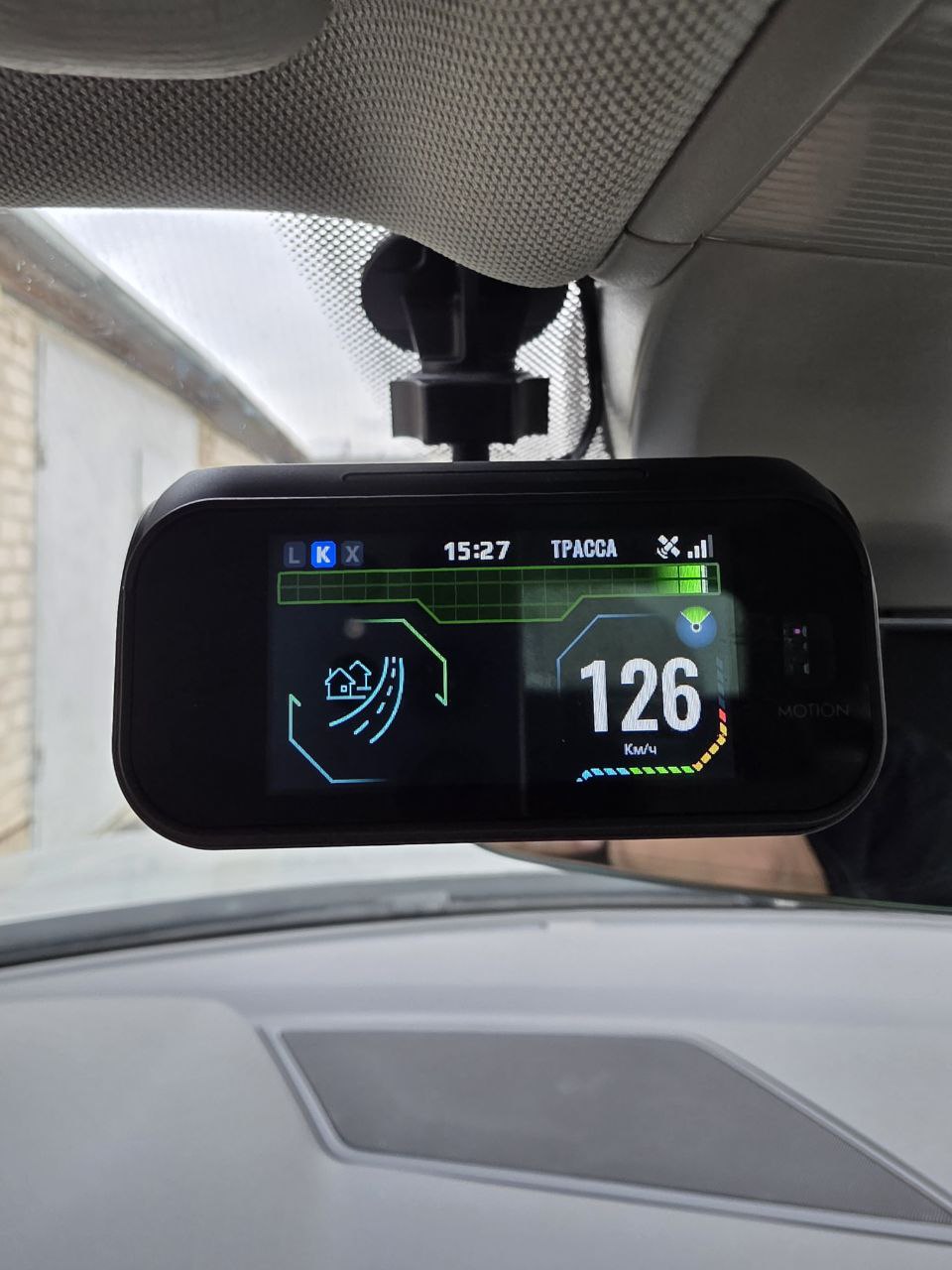

У меня каждый день начинается не с кофе
IMAGE 2025-03-21 08:00:23.jpg
У меня такая ситуация тоже часто.
Недавно видео в телеге выкладывал об отсутствии на 6200s оповещения по базе (а скорость была на экране). Потом ситуацию разъяснил штамп координат в видео - по позиционированию я ехал в нескольких километров сбоку от фактической позиции. Т.е. прием спутников есть и все вроде как работает, но с отклонением.
В таких случаях уже не важна ни задержка, ни дальность оповещений из базы:pardon:
