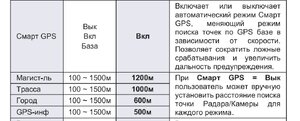

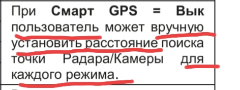

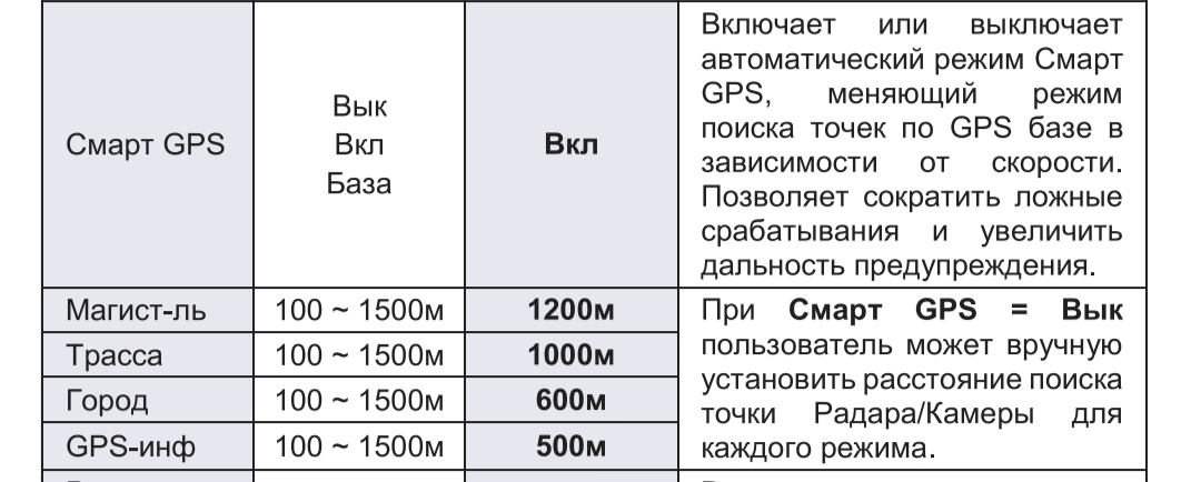

На сколько помню, по примеру Сочи про, эта функция настраивается:
- скорость;
- база;
- в ручную;
и никак не зависит от режима.
Неправильно помните. От скорости настраивается косвенно - если у тебя на разные режимы разные скорости установлены, тогда да. А если ездишь постоянно на магистрали, то и расстояние постоянное. Будешь в пробке уведомление за полтора километра получать. Или на трассе за 300 м. Вот вам пруфы из инструкции
Ну, если, даже глядя в инструкцию, не видите режимов, которые не будет менять дальность оповещения в зависимости от скорости, и полагаете, что Smart - это то, что умнее пользователя, что-то дальше объяснять бессмысленно...

О том и речь, что менять надо, но на устройстве нет возможности привязать дальность уведомления к скорости, она привязывается только к режиму и если ты хочешь сделать магистраль в городе, ты будешь или получать уведомления в городе издалека или на трассе слишком близко.
Персонально для особо одаренных либо обладателей синдрома Даннинга-Крюгера (выбрать свой вариант) - написанное русским по белому в инструкции:
Имеются две независимых настройки:
1) Выбор чувствительности, от максимума к минимуму: магистраль/трасса/город/отключить детектор
2) Выбор дистанции оповещения в трех вариантах, который применим к любому из этих четырех вариантов чувствительности:
а) дефолтный "GPS вкл" (по скорости, в формулировке @Yraqw ) - дистанция оповещения изменяется в диапазоне 0,1-1,5 км, возрастая с увеличением скорости.​
б) "GPS выкл" (в ручную, в формулировке @Yraqw ) - дистанция задается пользователем по своему вкусу отдельно для каждого из 4-х режимов чувствительности.​
в) "база" - дистанция оповещения для каждого конкретного радара берется из базы, значение определяется кураторами базы исходя из конкретных условий размещения радара и визуально может быть оценено по длине сектора или отрезка на карте speedcamonline.ru. Пример.​
На этом позвольте закончить обучение чтению. И дальнейший диалог - не предусмотрен.
