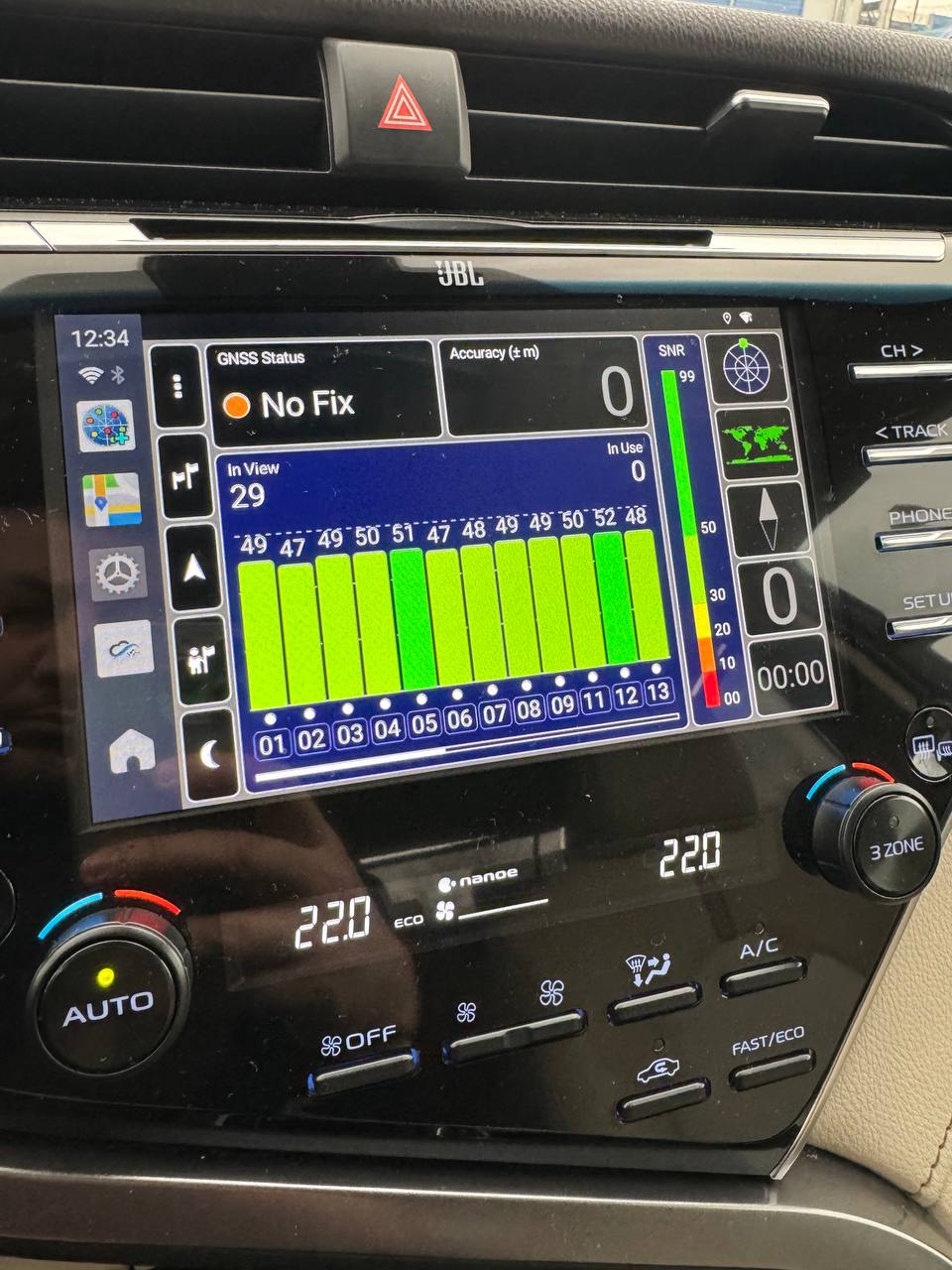

Про "бесполезность ориентироваться на количество палок приема на экране РД" "видимые и используемые" спутники наткнулся на такую картину.
Реалии сегодняшнего дня...

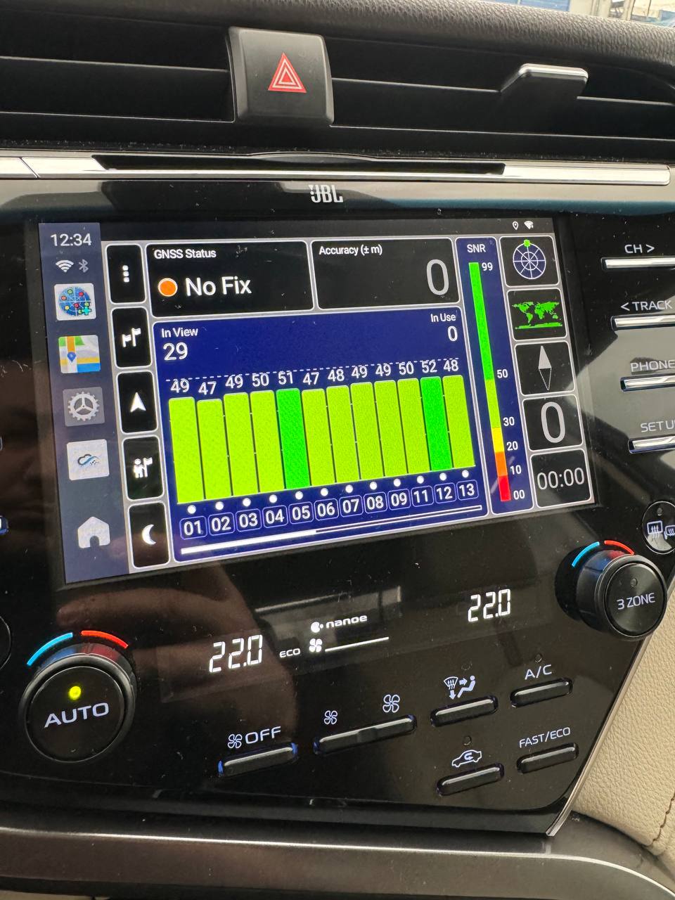

уровень сигнала почти одинаковый - источник всех сигналов в одном месте. а еще одновременно слышно и те что по эту сторону планеты и те что в этот момент с другой стороны планеты. какой-то неудачный спуфинг, на такое приемник не ведется.
при правильном спуфинге проигрывается настоящий сигнал с движением и на расстоянии нескольких километров в сторону, а еще время в нем будет на 5-10 минут в прошлом. на такое приемник уже ведется.

Это вроде как РЭБ так лихо работает:pardon:

понятное дело что спуфит рэб, в данном случае из одной точки и бессвязно.
я наблюдал как сигнал рэб хорошо ловился в помещении в паре метров от окна, где никогда нормальные спутники не ловились. так сигнал был вполне связный и приемник летал по прямой или кругами в 10км в стороне со скоростью 50-100кмч.

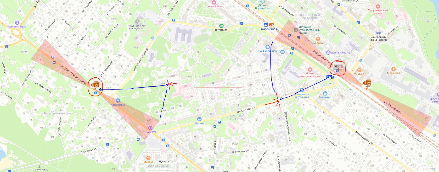

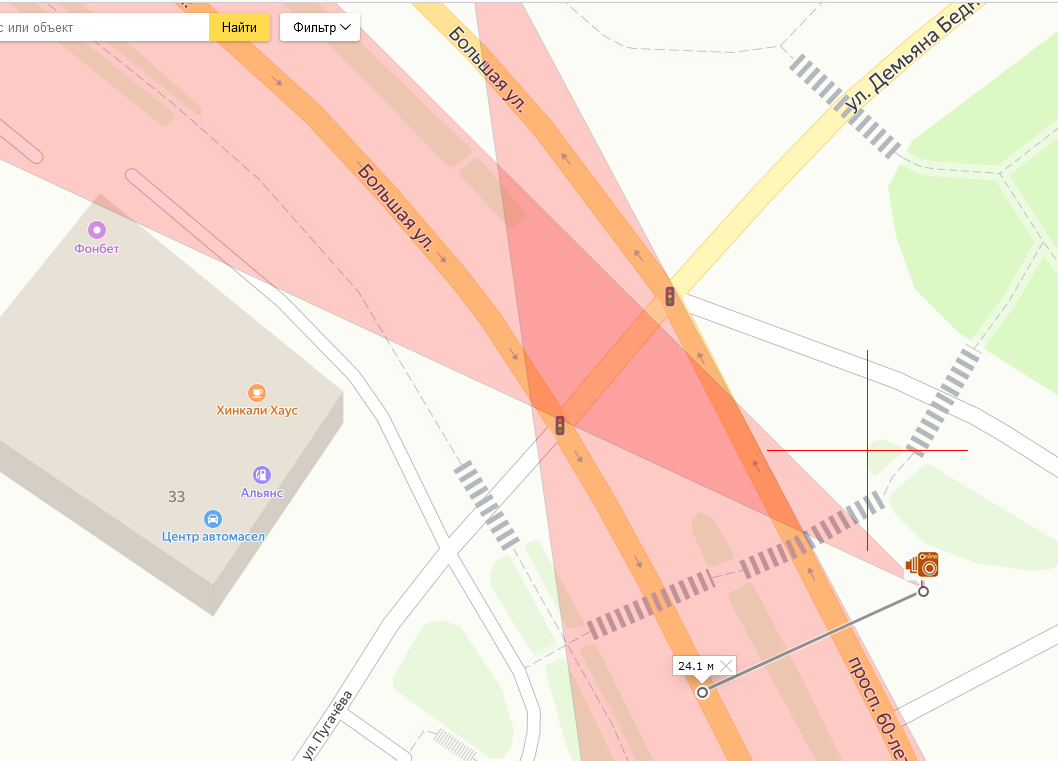

@Jenek62, По поводу того, что в Базе ложняков по ЖПС-уведомлениям должно быть меньше. Сегодня ехал по этому же месту, что в этом сообщении и картинка ваще не изменилась - точно такие же уведомления с соседней улицы
И ситуация не изменится.
Привожу пример логики работы оповещений придвижении авто в направлении красных стрелок и в каком месте начинается сработка у Сильверстоунов.
Слева на скрине боевой радар, справа - муляж.
Оповещение о них начинается на расстоянии, примерно равном установленной в базе дальности оповещения. При этом "углы атаки" на радар в девайсах от Сильверстоун явно шире установленных в Спидкаме. Предположу, что это сделано для заблаговременного оповещения о камере за поворотом дороги.
Отсюда и вылезают дополнительные ложные. Но это заложено в логике работы девайса (так было на СочиПро, теперь перекочевало на Допплер), т.ч. придется смирится с этим.
Например вот видео с оповещением на муляж у Допплера и Неолайна на "правую точку на скрине"
При этом у Неолайна оповещение по несколько иному алгоритму, поэтому он в таких местах меньше достает такими оповещениями...
