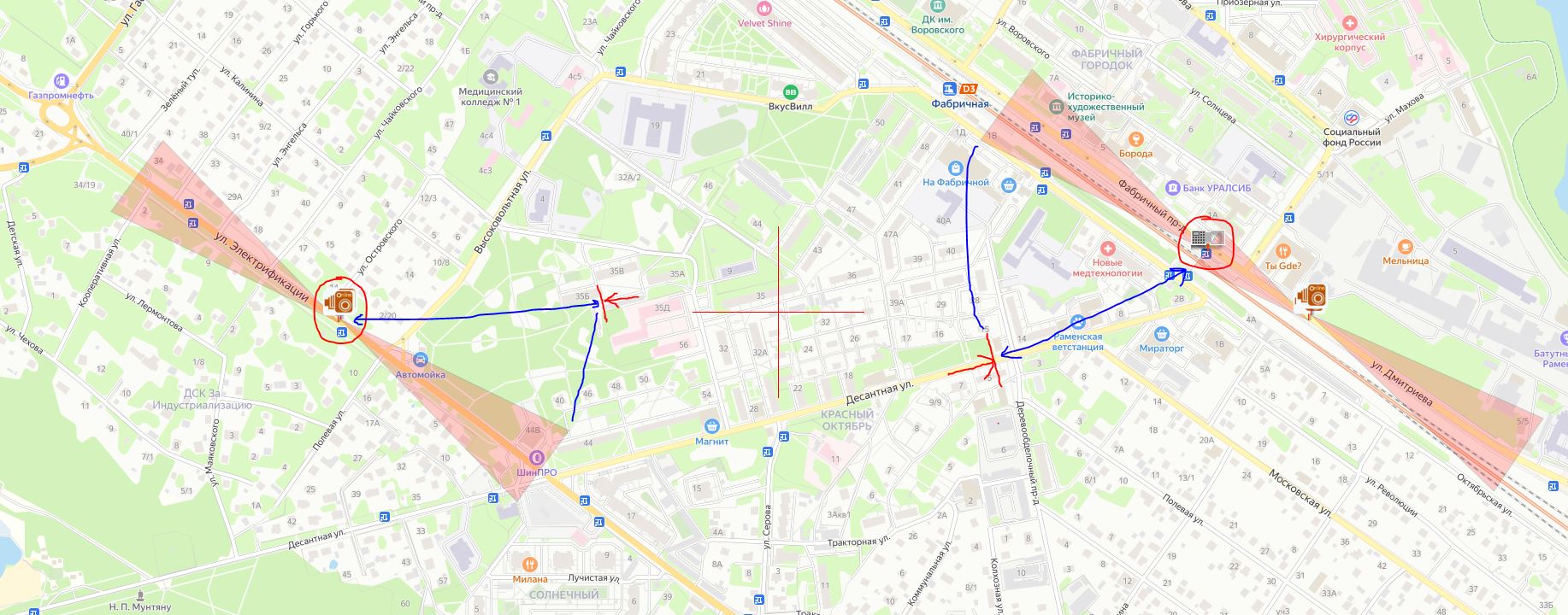

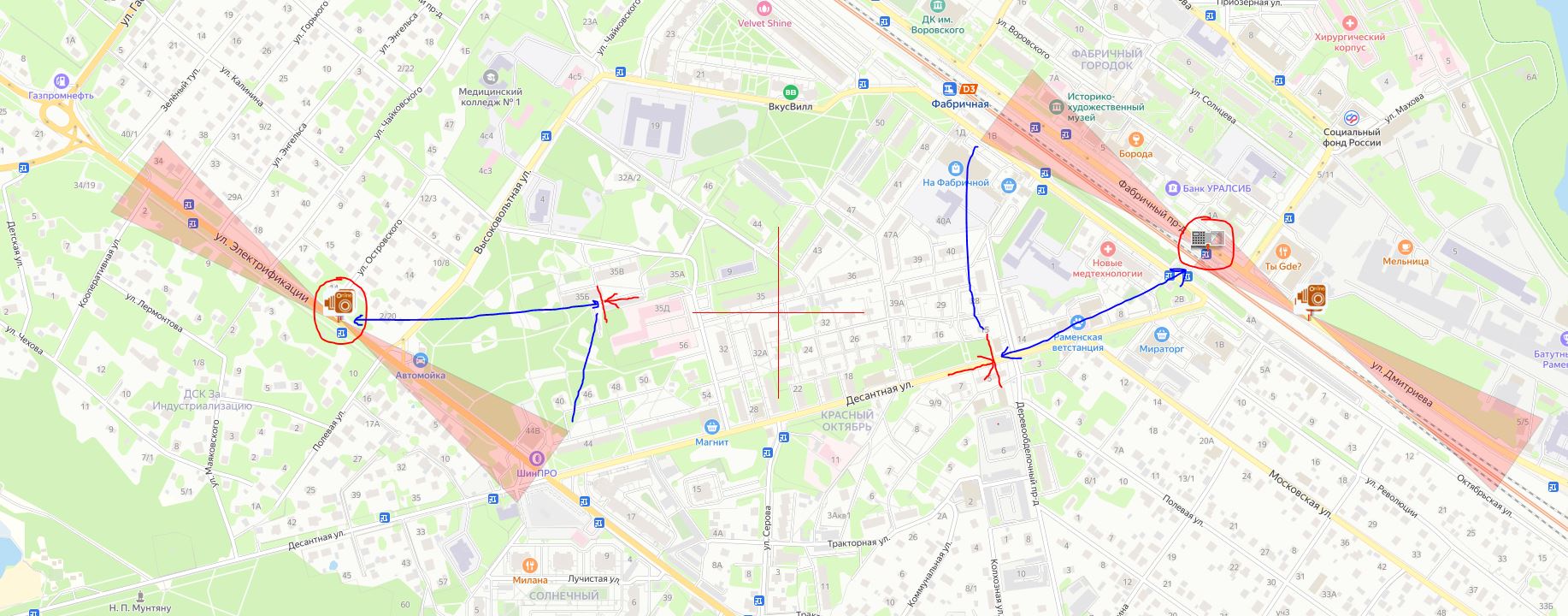

Привожу пример логики работы оповещений придвижении авто в направлении красных стрелок и в каком месте начинается сработка у Сильверстоунов.
Слева на скрине боевой радар, справа - муляж.
Оповещение о них начинается на расстоянии, примерно равном установленной в базе дальности оповещения. При этом "углы атаки" на радар в девайсах от Сильверстоун явно шире установленных в Спидкаме. Предположу, что это сделано для заблаговременного оповещения о камере за поворотом дороги.
Отсюда и вылезают дополнительные ложные. Но это заложено в логике работы девайса (так было на СочиПро, теперь перекочевало на Допплер), т.ч. придется смирится с этим.
У Сильверов в базе нет направления по сторонам света, из-за того что у них нет компаса в модуле гпс-а. Соответственно все точки в базе имею круговую диаграмму направленности (ну или просто математикой считается попадание в круглую область точки). возможно алгоритм просчитывает направление движения к точки по 2 или 3 координатам (последовательным или с выборкой через какой-то интервал). В доплер могли бы и докинуть компас (оно даже в древних супрах и стритах было).

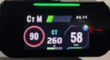

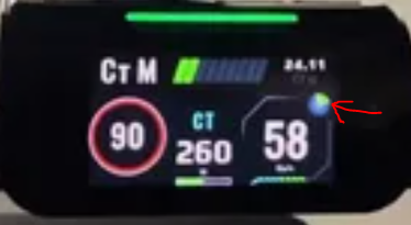

Как это нет компаса? А что же тогда это?
11 221
Так это на экране...
А стрелочку, показывающую стороны света на самом модуле - слабо показать? :lol:
IMHO: Наличие "компаса" на экране почти такая же бесполезная функция (особенно на фоне применения одноточечной базы) как и "частотопоказометр", показывающий +/- "пол-потолок":pardon:
Вы разобрали базу для Doppler'а и можете показать её содержимое?
Ссылки на datasheet модулей GPS с компасом дадите?

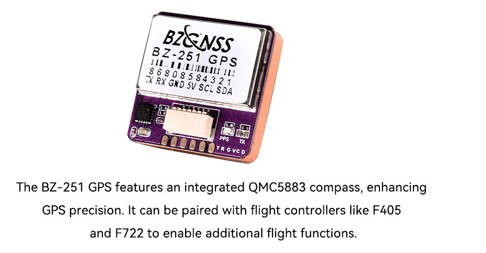

Базу не вскрывал
Вот почитайте даташиты в интернетах BZGNSS BZ-251 ну или банальный НЕО-7
Или ожидается даташит на SOC исполнение?
Базу не вскрывал
Базу не вскрывали, модуль не знаете, получается вот это
просто флуд, правильно?

т.е. даташит на модуль BZGNSS BZ-251 неудосужились посмотреть... ну ок
1) А для чего нужно смотреть на даташит модуля, который в эти аппараты не ставится?
2) Т.е. найти и прочитать описание стандартного сообщения любого модуля, без всяких компасов и масспектрометров, которые и используется в такой технике, не удосужились...
Код:
$GPRMC,123519,A,4807.038,N,01131.000,E,022.4,084.4,230394,003.1,W*6A
где:
    RMC – NMEA заголовок
    123419 – UTC время, 12:34:59
    А – статус (А- активный, V- игнорировать)
    4807.038,N – Широта, 48 градусов 07.038 минут северной широты
    01131.000,Е – Долгота, 11 градусов 31.000 минута восточной долготы
    022.4 – Скорость, в узлах
    084.4 – Направление движения, в градусах
    230394 – Дата, 23 марта 1994 года
    003.1,W – Магнитные вариации
P.S. Ну а то, для чего предназначен этот "интегрированный в BZGNSS BZ-251 QMC5883 компас" - служит совершенно иным целям, которые у нормальных людей носят название Dead reckoning...
