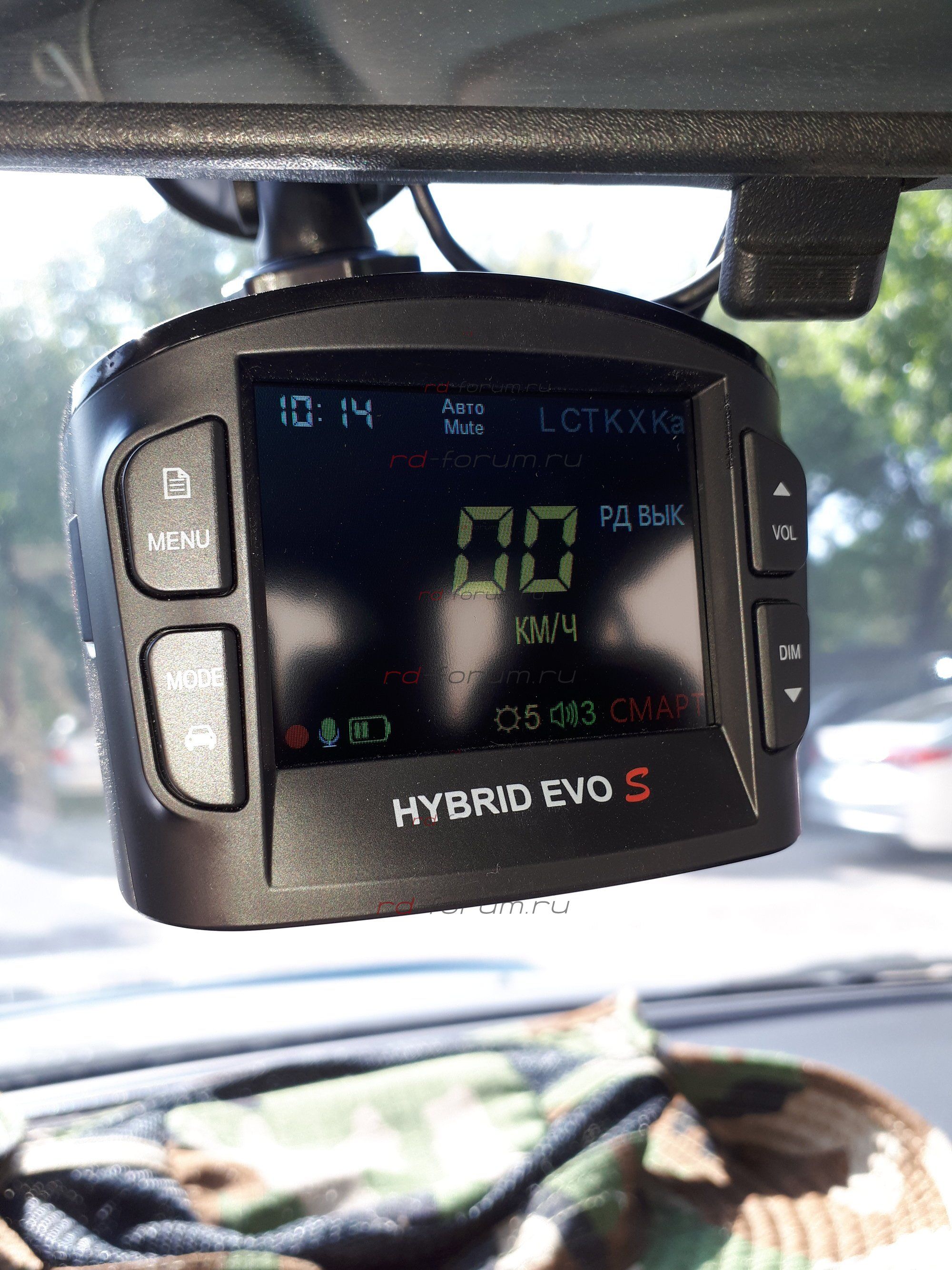

Что означает : " РД Вык", и как это повлияет на функциональность устройства? Означает ли это то что "РД" - Радар-Детектор ВЫКЛЮЧЕН и определяться источники излучения не будут? Где в Настройках это устраняется?
Это означает, что скорость вашего автомобиля ниже минимального скоростного порога определения радаров. Если порог = 0 км, надписи "РД Вык" не будет. Обычно порог = 40 км/ч

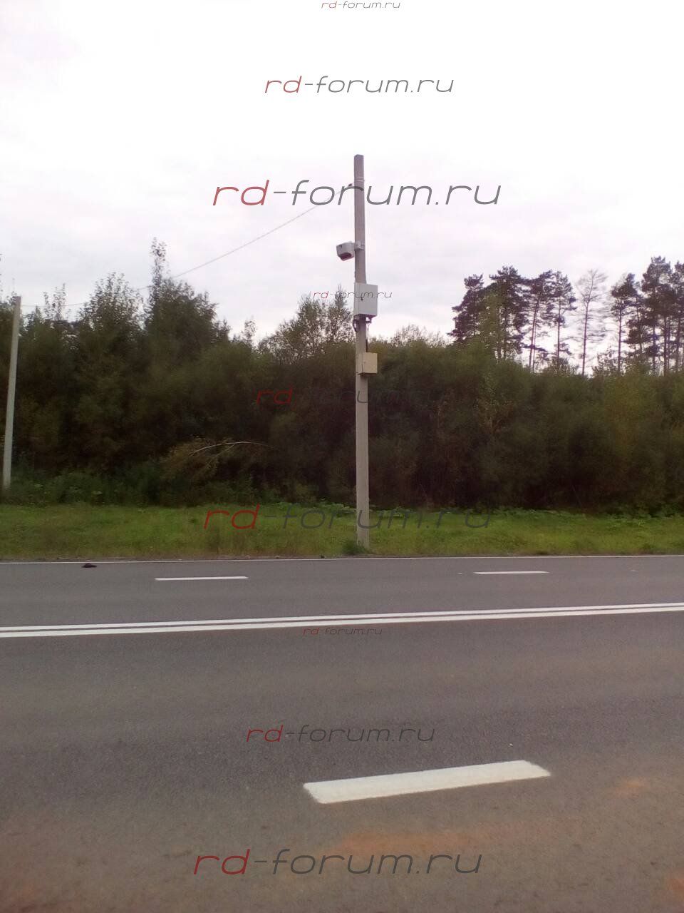

Вопрос такой. По GPS оповещению. Стал обращать внимание, что пропало оповещение по одному участку на Южном шоссе в г. Тольятти (пересечение Южное Шоссе - Ботаническая направление на Центральный район. Там две Арены в спину по обоим сторонам. Месяца полтора как перестало объявлять. Сам радар естественно все ловит.
Стационарный радар
Россия Самарская область городской округ Тольятти Тольятти Южное шоссе 53.552603,49.295842
Стационарный радар
По приведенным выше координатам в базе ничего нет, есть SpeedCamOnLine.ru | 63Smr | 10009. Стац. радар SpeedCamOnLine.ru | 63Smr | 10008. Стац. радар , но эти тоже отключены в базе.
