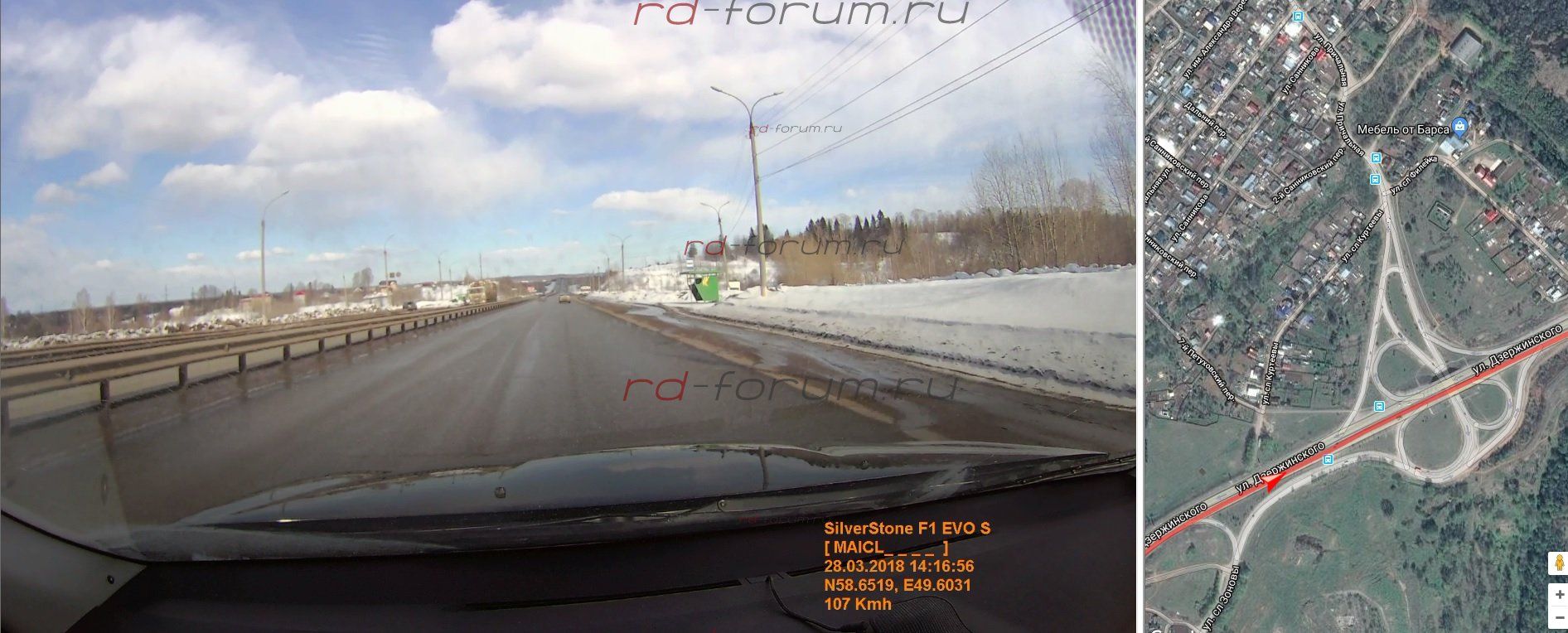

Сегодня не поленился и снял как проезжаю 4 разных кордона, 2 видео разных выкладываю. Так и должно быть или всё таки что то неладно ??

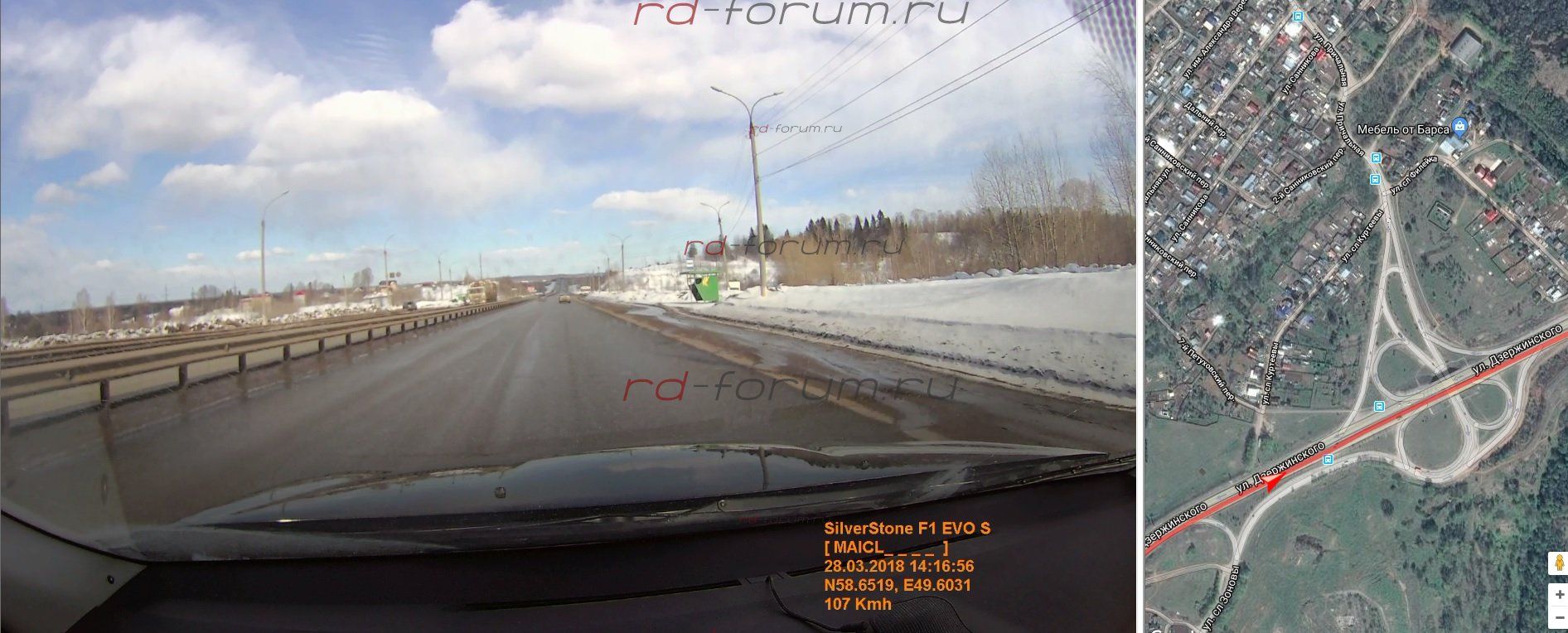

Всем доброго дня.
Отчитаюсь о гарантийном ремонте своего аппарата.
Продержали его почти 3 недели без учёта доставки и провели только диагностику и с результатом, что все параметры в норме отправили обратно.
Отсюда у меня вопрос.
Должен ли аппарат реагировать в К диапазоне в принудительном режиме трасса на кордоны ?
@aMorAl
Что бы понять в чем проблема нужно выяснить не отключены ли Кордоны, проверить любым другим РД на детект в лоб, должен быть К-диапазон, при просмотре видео должна мерцать ИК подсветка радара.
Сделать фото радаров, возможно сменили на муляж, такое практикую в КО.
Исправный Evo S хорошо детектирует и определяет эти Кордоны по сигнатуре Кордон, в лоб вообще проблем - нет. Обновите гибрид, сбросьте к заводским настройкам, если уверены что Кордоны не отключены, боевые, можно для проверки гибрида отключить GPS, установить режим Трасса и еще раз проехать их.
Это где-то тут ?

@Maicl
По вашим роликам я конечно же понял, что мы почти соседи.
Я не думаю, что все кордоны по дороге были отключены.
Вот ещё две записи на ещё два кордона
Все пляски с бубном (переустановки, заводские настройки, все фильтра в ноль) это пройденный этап, ещё до сдачи устройства по гарантии.
Мне не ясно, почему гарантийщики переслали мне обратно не до конца рабочий аппарат ? И что мне дальше делать ?
У вас вообще хоть раз гибрид срабатывал на Кордон, до или после ремонта ? .
Все эти 4 Кордона находятся в одном районе г. Котельнич, не исключаю что ведется профилактика или вышел срок поверки и их отключили. Мерцание ИК подсветки видно на видео ? Скиньте видео именно с гибрида, что бы было видно радар в момент проезда.
То что вы показываете - так Evo S на Кордон не работает или гибрид не исправен, либо радары отключены.

Третья запись SpeedCamOnLine.ru | strelki | 15767. Маломощный
Четвёртая запись SpeedCamOnLine.ru | strelki | 18210. Маломощный
Хотя может и напутал очередностью записей, но где снимал указываю точно. Кордоны на опорах висят.
И до ремонта аппарат здесь ни чего не видел, а купил я его в конце мая, если мне не изменяет память, а проехал я с ним и в Оренбург и обратно. И по дороге было так же.
Но он очень странно работает и всё это я описал на бумаге, когда отправлял на ремонт. Он пару раз за всё время как положено отработал кордон, в основном первый по ходу движения, а потом на следующие тишина. Мог запикать на какой нибудь джип. Или хорошо отработать статичную камеру в городе, а если я тут же еду обратно, то совсем проигнорировать её.
В общем я не знаю, что мне делать дальше.
Появляется ли кто нибудь из техподдержки этого чудо аппарата здесь на форуме ??

Мой аппарат работает с Кордоном очень уверенно. Либо у вас все таки брак, либо у вас какие-то специфические кордоны..

Информация подтвердилась, Evo S у @aMorAl к сожалению неисправен, проверено лично.

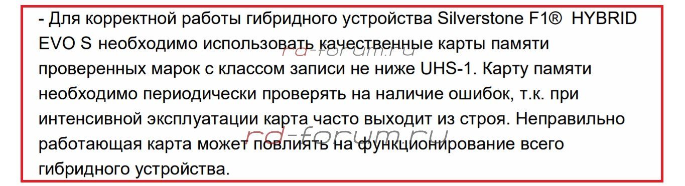

Пытался закатать обновление 06.08 На прошивку 0,31 (последняя). Не обновляется. Смотрю, а прошивка в старом формате combo_evos_db. Что делать, кто подскажет?

В устройстве стоит карта Samsung evo на 64GB. Все работает, форматируется устройством. Вопрос такой, недавно проехал большое расстояние, потом решил видео глянуть и обнаружил, что из 64Гб занято порядка 35Гб, а остальное свободно.
Что бы это значило? Может делит карту примерно пополам и одну часть использует под файлы нормальные (папка Normal), а другую под аварийные (папка Emergence). В настройках другого комбо, по моему Каркам была возможность выбора объема места для хранения защищенных файлов. Или наш просто тупо не понимает больше 32-35ГБ, хотя и работает с такими картами?

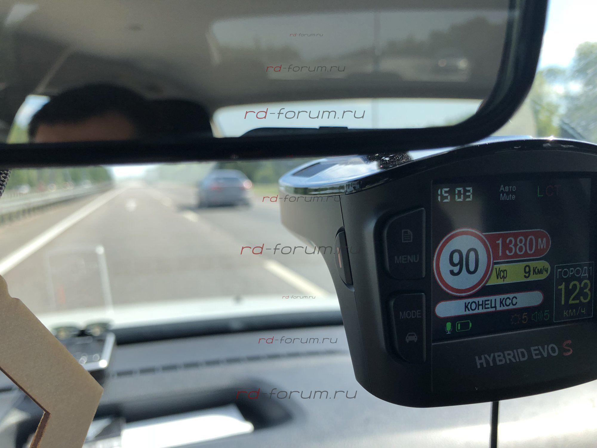

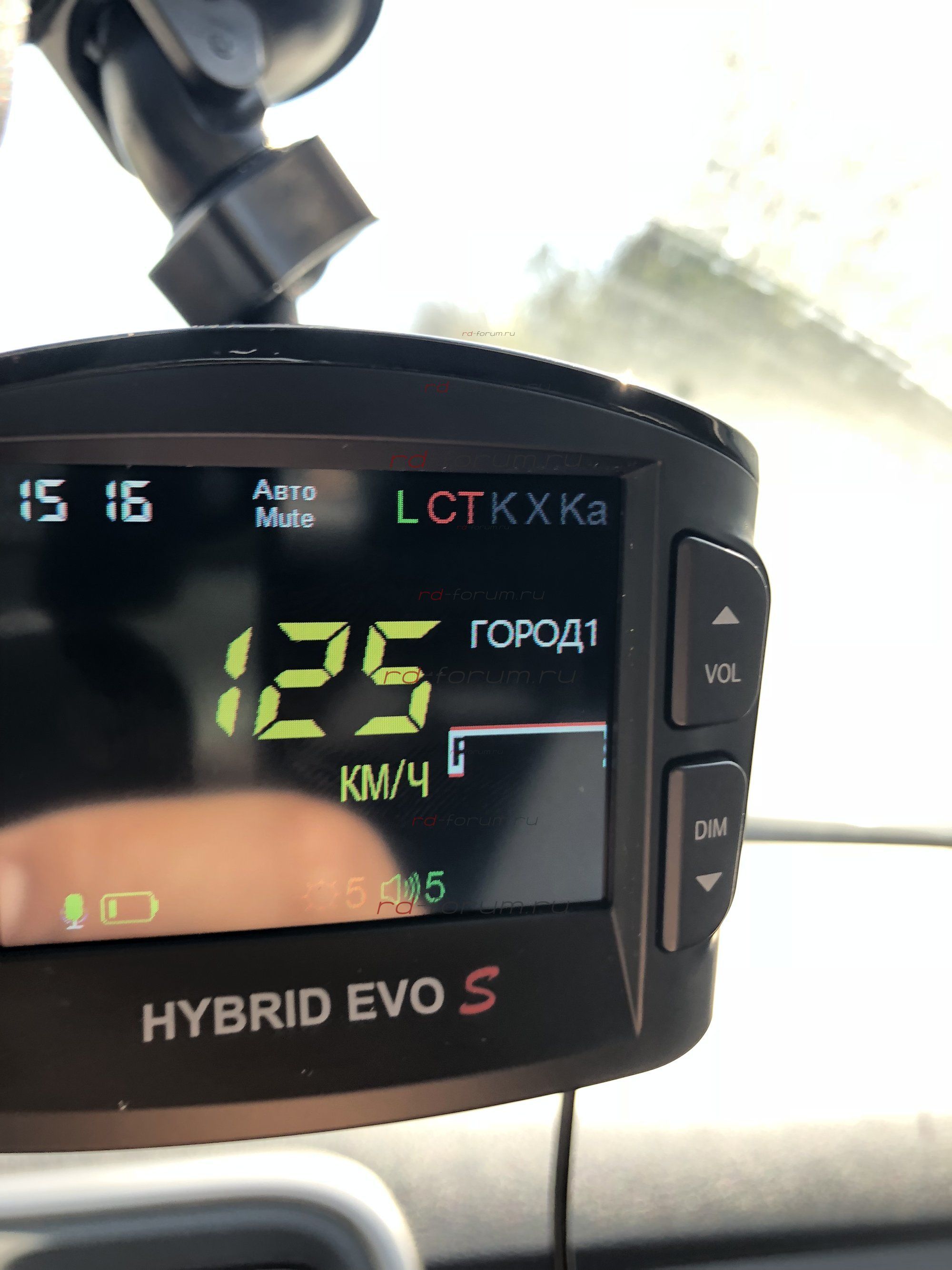

Пользуюсь SilverStone F1 HYBRID EVO S уже месяц (вначале получил устройство как подменное на период гарантийного ремонта моего TRENDVISION COMBO, который не подлежал ремонту и в итоге магазин вернул мне деньги. Взял на пробу ispector marlin s, сдал обратно на следующий день, устройство "сырое", плохая чувствительность РД, пользоваться невозможно. Купил в итоге HYBRID EVO S. Было желание попробовать именно сигнатурное устройство для личной машины и скоростей 110-130 км/ч. при разрешенной 90. Уменьшения шумности устройства обусловленное наличием фильтра Z - сигнатур, и "фишки" с объявлением типов радаров по S - сигнатуре). Прошивка последняя 00.31, базы обновляю регулярно. Сравнивал HYBRID EVO S со стареньким SUPRA DRS-iG67VST (катается в рабочей машине, благодаря ему уже очень давно не вижу "писем счастья"), в режиме Трасса у обоих сработка на КОРДОНы и КРИСы практически идентичная, ложняки были и у SUPRA и у EVO S причем в разных местах, но не часто. В режиме Город1 работа EVO S радует, то что надо для спокойной езды от +20 до +40, срабатывает только "по делу". В целом устройство приятное, не шумное, ведет себя очень адекватно, неплохой "гейгер" с нарастанием по силе сигнала радара, приличная чувствительность РД (для своего класса и цены), еженедельное обновление и хорошее наполнение баз радаров, приемлемое качество видео. Дизайн спорный, глянец бликует на солнце, но это мелочи.
Теперь о плохом ( для принятия к сведению представителю SilverStone) :

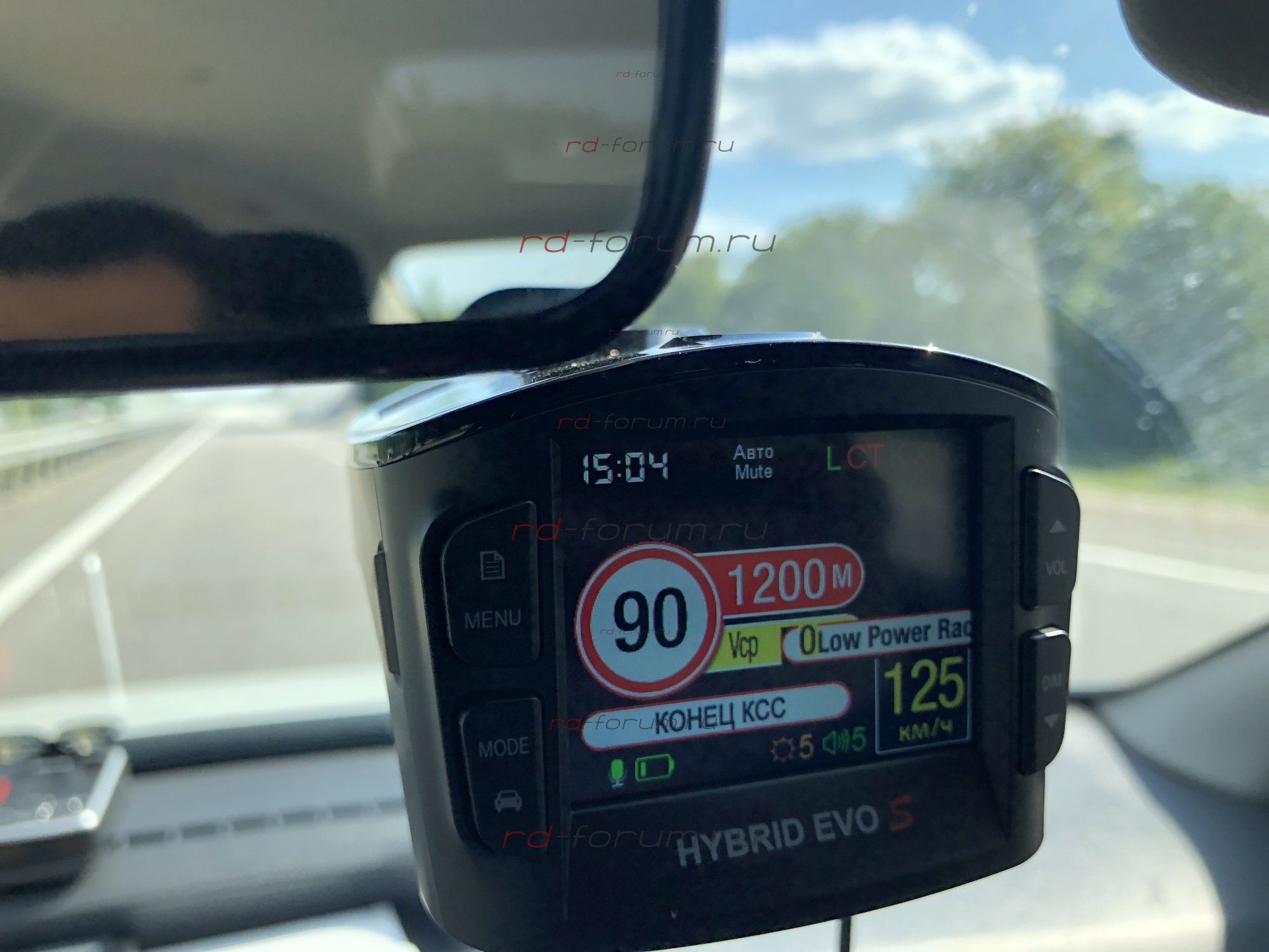

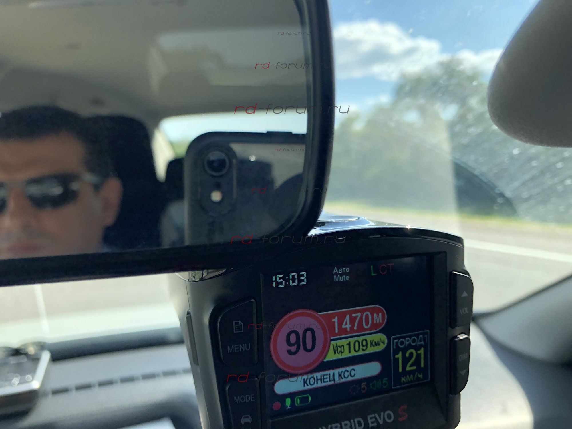

Уровня громкости на 4-5 для меня на личной HONDA CR-V хватает, а вот при использовании в рабочей RENAULT LOGAN 2, при высоких скоростях и хреновой шумо-изоляции LOGANa уровня громкости даже на 5 уже недостаточно, особенно при прослушивании музыки.
Все шрифты красного цвета на экране устройства практически не читаются, особенно при бликах солнца на дисплее - меняйте на желтые/оранжевые/зеленые.
Явные лаги прошивки вылезли следующие:
1) При прохождении участка КСС на экране периодически пропадает значение средней скорости остается только первая цифра (например, средняя скорость 109, остается только 9) СМ. ФОТО.
2) При превышении разрешенной средней скорости на участке КСС устройство молчит, от слова "совсем", при этом на экране вылазит сообщение LOW POWER RAD - к чему бы это? Маломощных радаров там вроде нет. СМ.ФОТО.
3) После прохождения участка КСС с превышением разрешенной средней скорости на экране остается "артефакт" - полоска от надписи LOW POWER RAD, и висит до следующего перезапуска устройства. СМ. ФОТО.
4) Достал "педомужской" (он же замедленный женский) голос при запуске устройства в момент активации GPS, (на карту памяти можно не грешить, использую хорошую micro SDXC UHS-1 Card SAMSUNG PRO Plus 64 Gb) - однозначно косяк прошивки, процессор так сильно нагружен в момент запуска, что не хватает мощи "переварить" загрузку устройства с одновременным объявлением активации GPS (можно поправить в прошивке и объявить позже, а не в момент пиковой нагрузки проца.)
P.S. Указанные лаги проявлялись как на подменном так и на купленном (новом) EVO S, с прошивкой 00.31, так что это не глюк конкретного устройства, а недоработки ПО.
P.P.S Из "хотелок", прошивка с нормальной мужской озвучкой )
