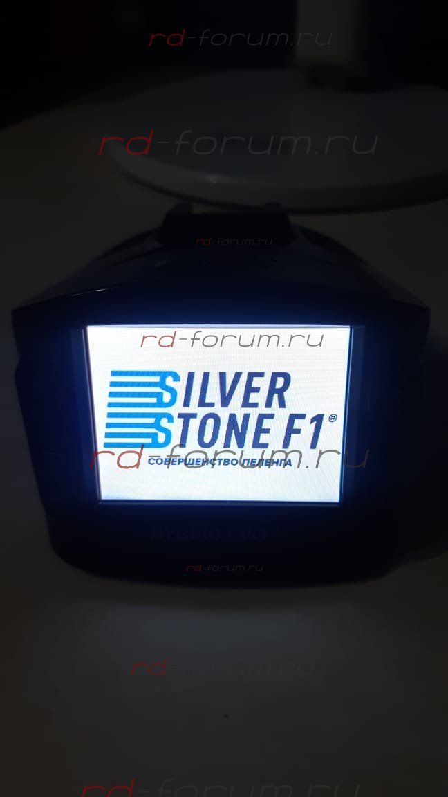

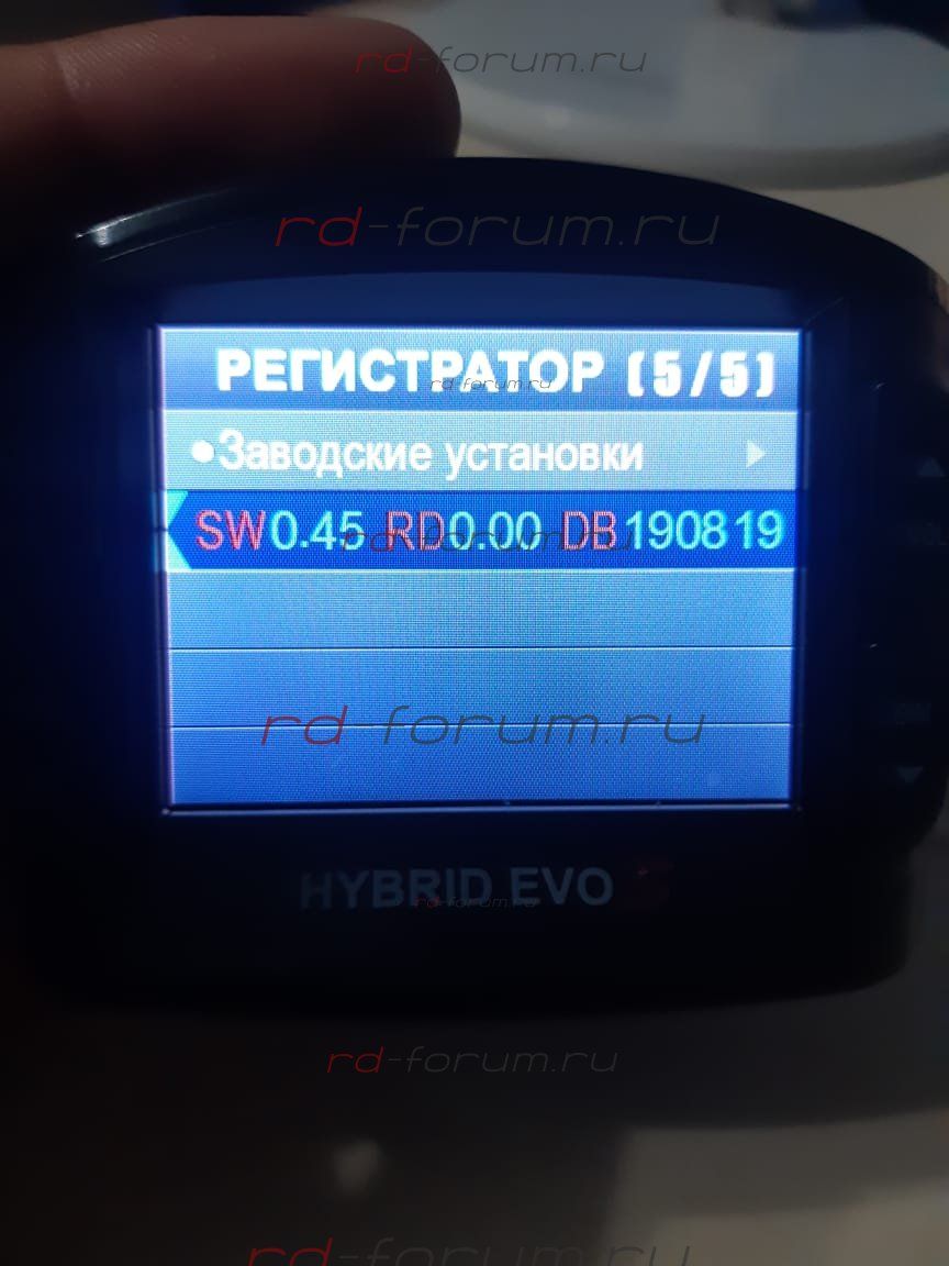

добрый вечер! проблема с прошивка RD 2.10). загрузил файл на флешку, видеорегистратор не могу открыт файл? подскажите!!
    88,2 КБ · Просмотры: 408
    35,9 КБ · Просмотры: 448

Флешка в FAT32?

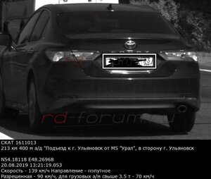

Скат в спину залёт 200 процентов
