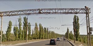

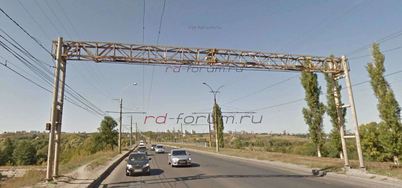

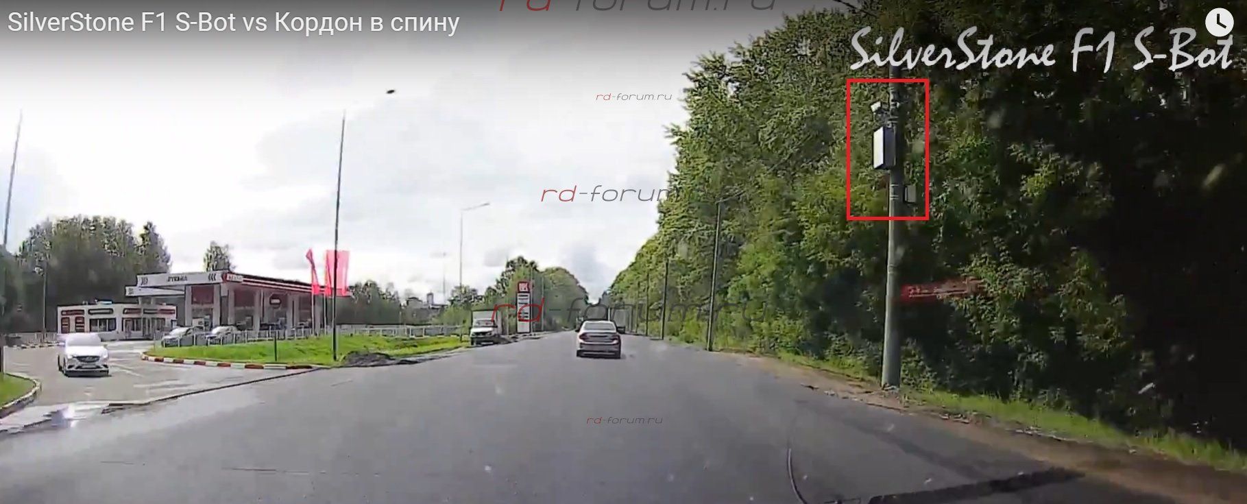

а не смущает что Кордон стационарный в спину тебе, а с другой полосы тебе в лицо он? Не?
Не смущает.
В данном месте один кордон, и на видео он смотрит в спину.
speedcam | strelki | 10195. Маломощный | 48-01-КРД/2 Липецк, Тракторный мост на юго-восток - Кордон в
Может покажешь где ты второй кордон в лицо рассмотрел на видео ?

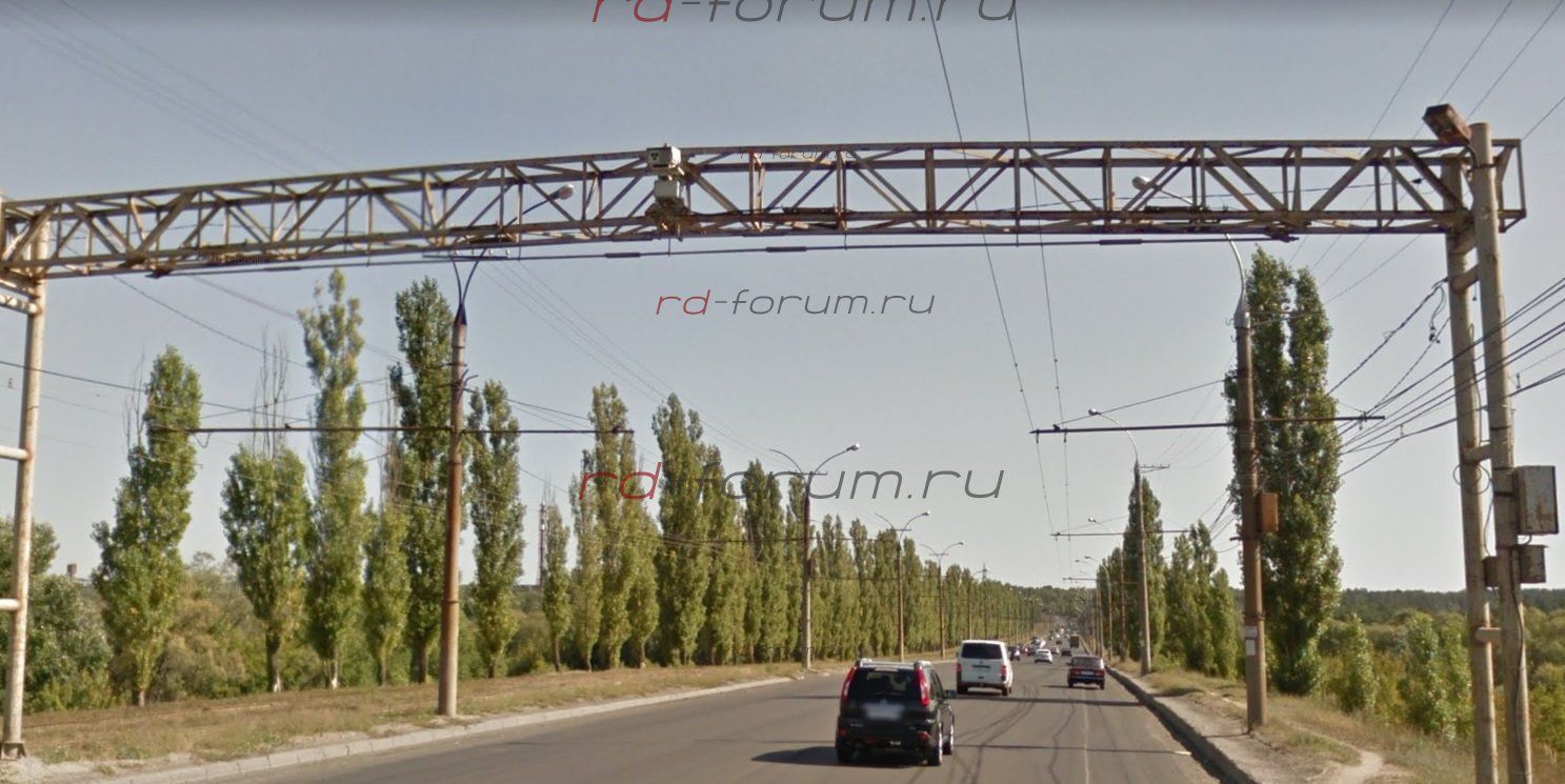

На этом видео можешь посмотреть его в лицо на 1:20 мин.
И тут тоже не смущает, :) на один Кордон, правда с S-Bot заезд - в спину.

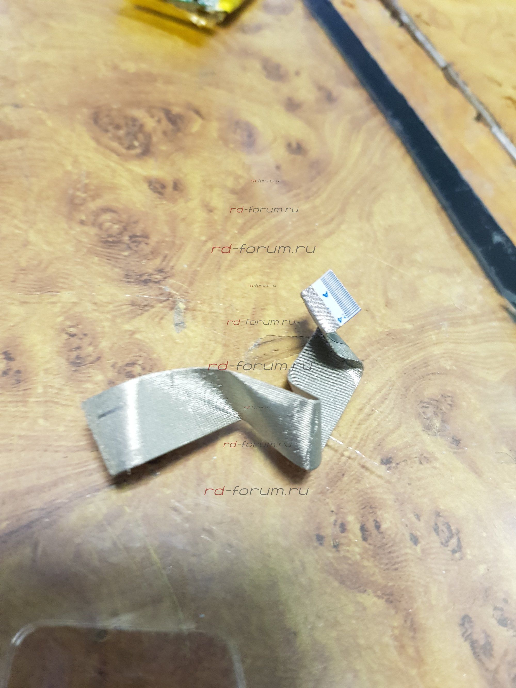

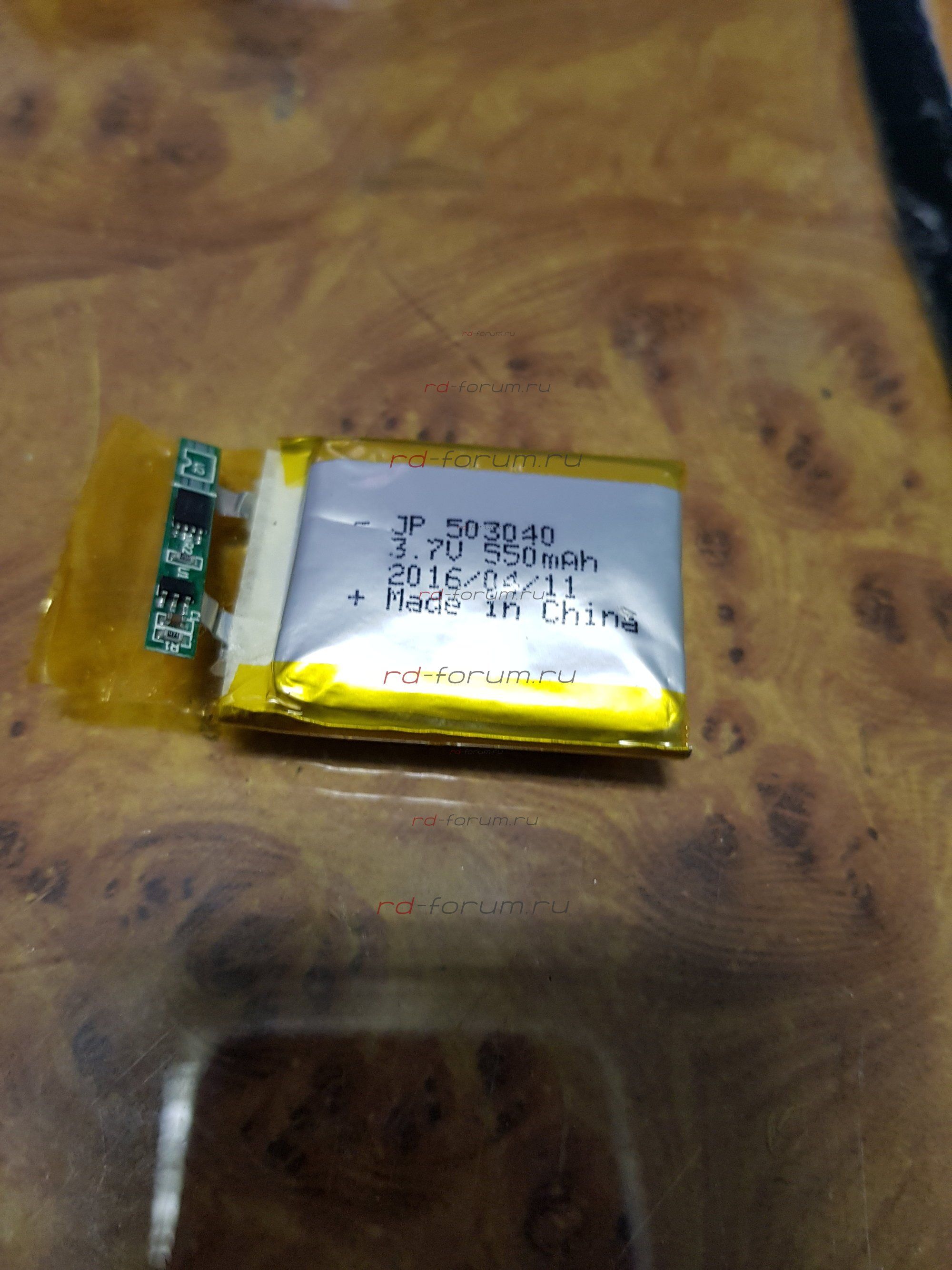

Ну что.. отремонтировал:D
Причина супер!! Вздувшийся аккумулятор частично переломил по тупому сложенный и уложенный под него шлейф экрана. Замена шлейфа и аккумулятора - 1500 руб. В целом, мастера отметили довольно качественную сборку (кроме этого косяка), хотя, кто мог подумать, что аккум вздуется, да?:D
Посмотрел внимательней на дату выпуска аккумулятора... апрель 2016... неудивительно. В продажу комбики пошли с начала 2018 года, свой я приобрел в июне 2018.
