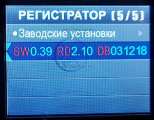

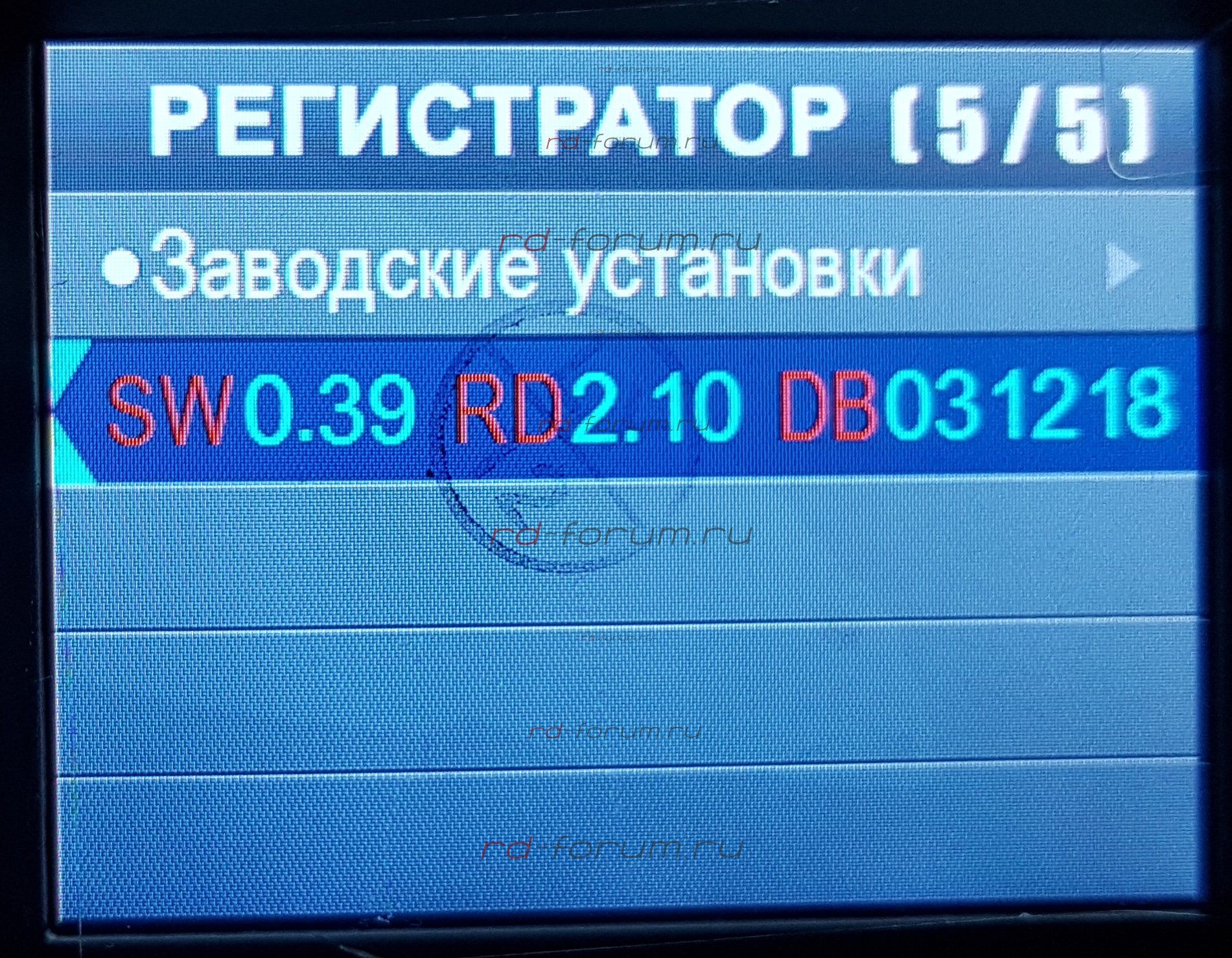

Доброго вечера, уважаемые форумчане. Купил ВР+РД SilverStone F1 Hybrid Evo S.
Версия прошивки SW0.39 RD2.10 DB031218.
Помогите найти ответы на несколько вопросов:
1. Запись звука происходит достаточно тихо (фоновая музыка слышна слабо). Это так задумано?
2. Качество видеозаписи (SuperHD, 24000кб/сек) при максимальных настройках спорное. Днем вроде терпимо, а вот вечером не очень. Номера даже вблизи на медленно движущихся автомобилях практически не видны. Есть эффект замыливания.
Для примера выкладываю два ролика вечер/день
Ночь
День
Заранее благодарю всех откликнувшихся!

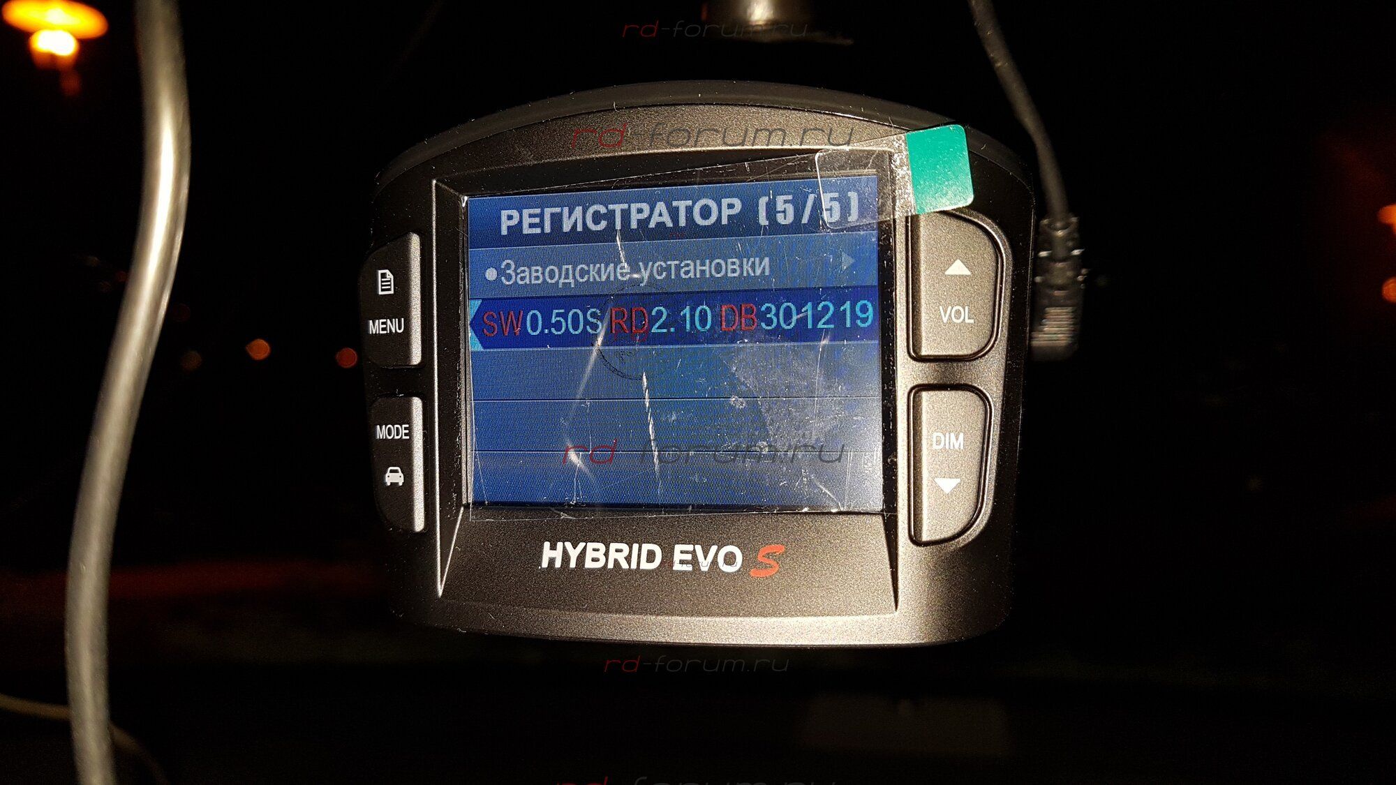

Всем доброго дня. Обновил прошивку.
Однако изменений не заметил. устройство работает, зависаний нет. К РД пока привыкнуть не могу, раньше никогда не пользовался. А вот к видеорегистратору есть вопросы.
Выкладываю опять 2 ролика. Настройки 2304x1296 29.97fps 24008kbps. Карта памяти соответствующая.
Видимые изменения в прошивке - изменился шрифт и появились данные о камерах на дороге.
Примеры видео:
1. День, пасмурно, снега - каша.
2. Ночь, снег с дождем.
Так же чувствительность микрофона не повысилась. Музыка в автомобиле еле слышна, как и фоновый
шум.
Что скажете?
