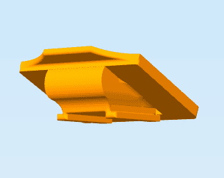

Здравствуйте! У меня была задача убрать гирлянду на лобовом стекле / видеорегистратор и радар-детектор/ и спрятать все провода идущие к ним. Купил SilverStone F1 HYBRID EVO S год назад. Хотя перед покупкой читал отзывы об этом устройстве которые были противоречивые, но положительных больше. От крепления, которое было в комплекте, я сразу же отказался, т.к. мешало обзору и была большая вероятность что отвалиться от стекла, особенно зимой.
Спроектировал простой кронштейн и распечатал его на 3D принтере, который приклеил на стекло 3M скотчем. Посмотреть вложение 62644
Установил под водительским козырьком. Его стало не заметно снаружи, т.к. находился в зоне родной тонировки от солнца. Питающий кабель спрятал под потолок, питание подключил к освещению салона. Теперь и кабель не видно и самое главное после выхода из машины HYBRID EVO S записывает еще 20 минут. В Солярисе стоит реле времени на отключение освещения где-то на 20 мин. Это удобно когда уходишь, например, в магазин - а запись идет.

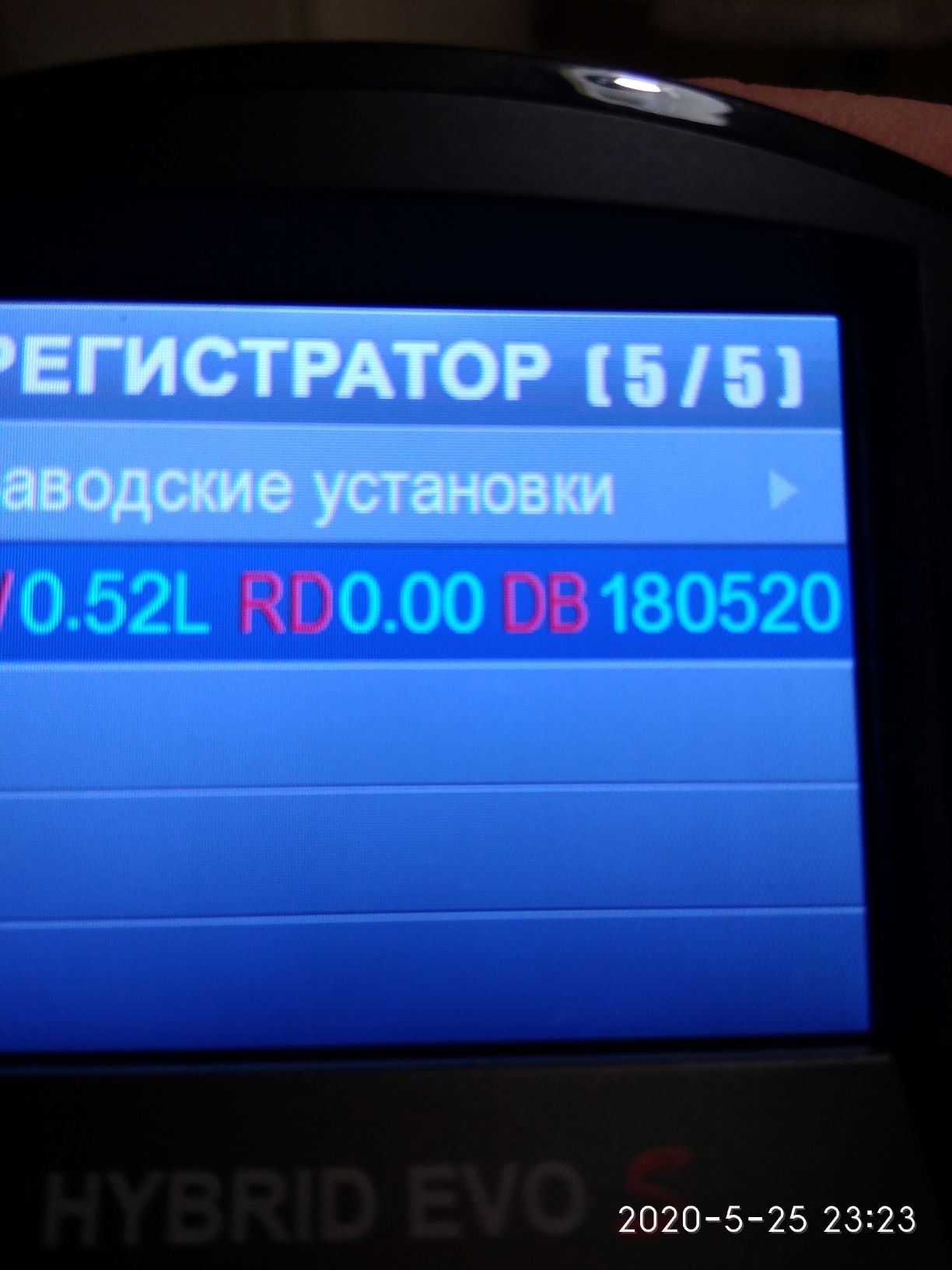

Приветствую всех, я тут новенький. Использую evo s и x-driver. Прошивки и базы обновлены до актуальных версий.
Обратил внимание, что на обоих аппаратах самопроизвольно слетает или перестает показывать версию прошивки радар-детектора. При сбросе настроек через меню, индикация восстанавливается и так повторяется каждое утро. Не похоже на дефект, т.к. проявляется на обоих устройствах. Полная или частичная перепрошивка не помогает. Что посоветуете?

версию прошивки начинает показывать как только найдёт спутники - это не дефект, и не брак а особенность устройств от сильвера
советую прочесть полностью ветку по evo s, дабы не поднимать уже решённые вопросы

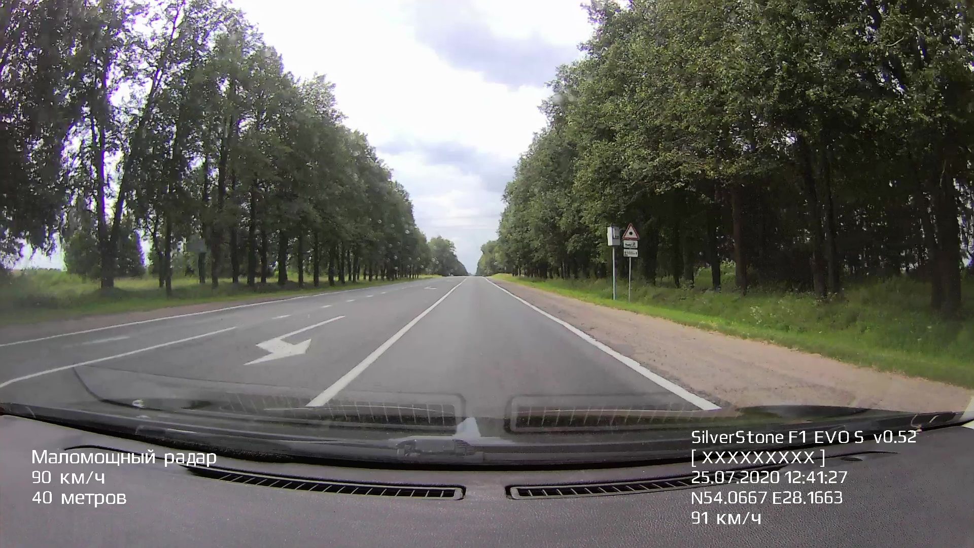

4. Большую часть стационарных камер обзывает "Маломощными радарами". Фото прилагается.
Итого по прошествии нескольких месяцев: лень ребятам работать. Аппаратная часть слабая, программная вообще никакая. Даже базу радаров по Европе осилить не могут. Да и по СНГ, в принципе, нормально тоже не могут.
