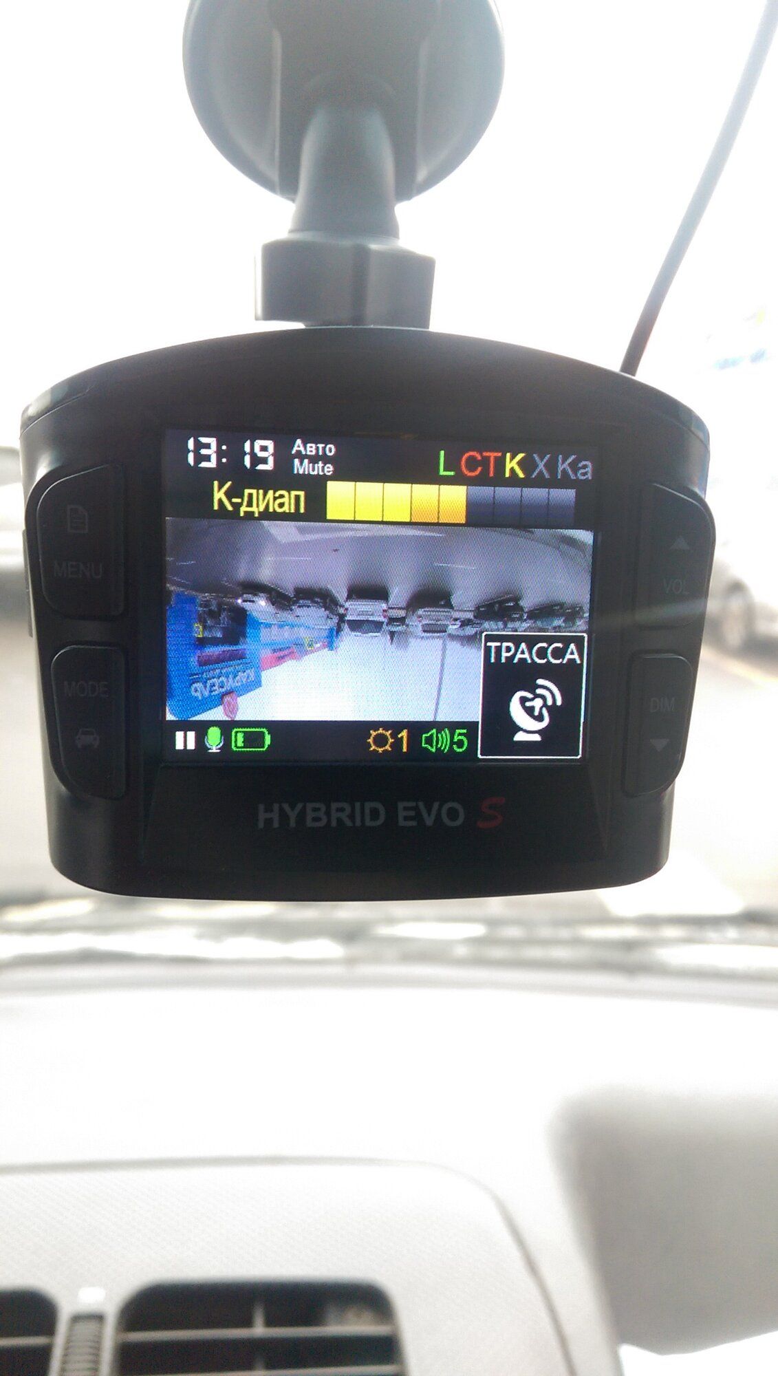

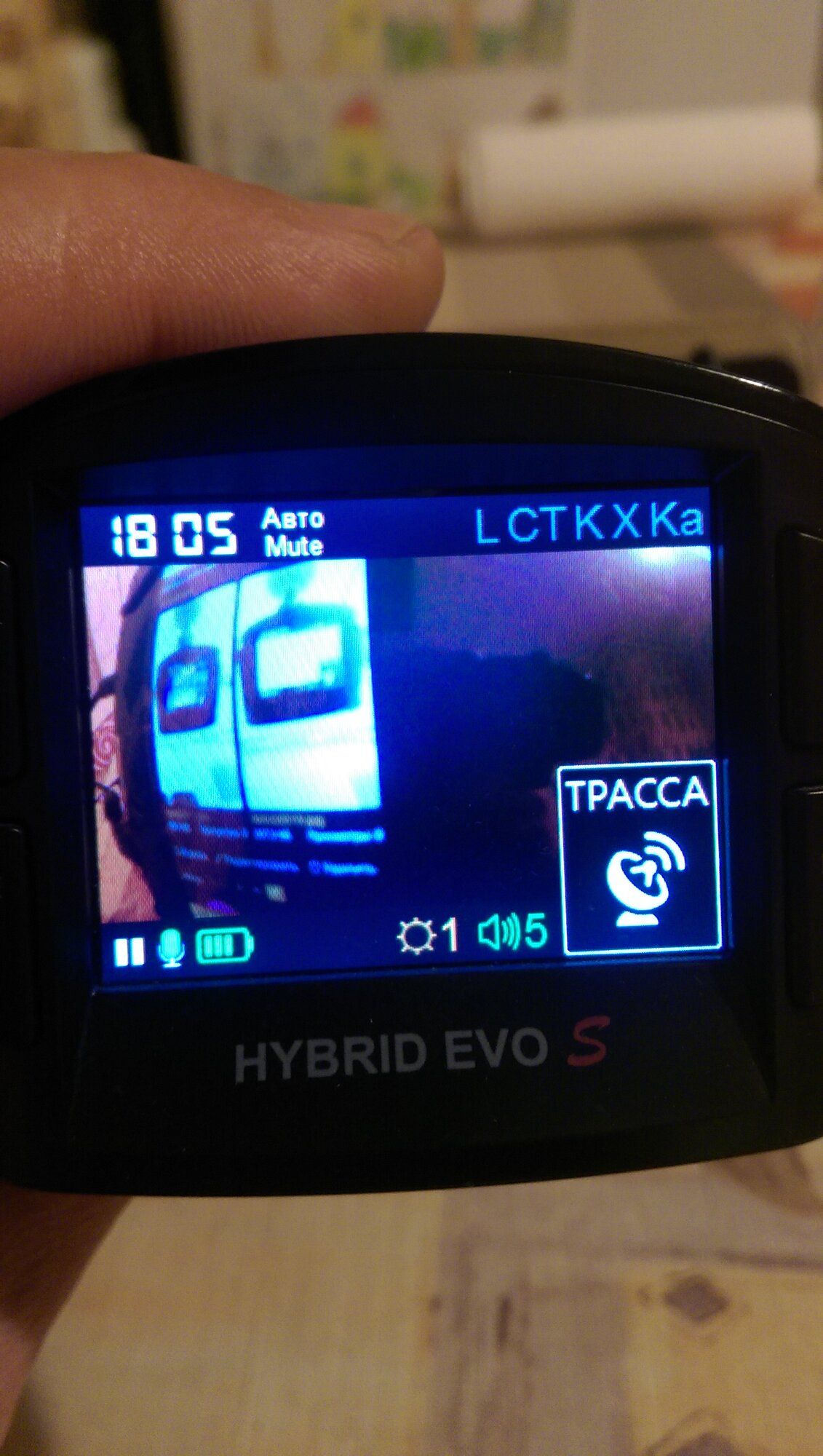

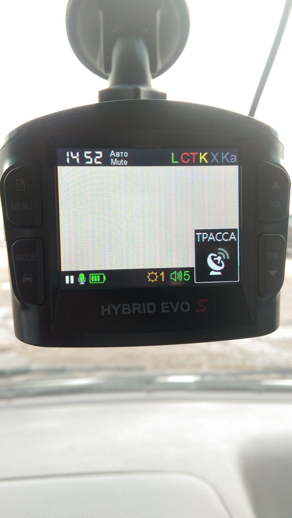

Всех приветствую. Готов поспорить, что такого никто не видел. После включения картинка вверх ногами!! Я был несколько удивлён такими спообностями девайса. Выключил - все нормально заработало. На следующий день другая картина. Видео с камеры нет, а радар работает. Отключил от питания - видео с камеры работает. Что за чертовщина? Может в церковь сносить? Фото прилагаю. В чем проблема, куда копать?

Возможно батарейку раздуло, из-за этого шлейф на дисплей или придавило или наоборот выдавило

Как вариант, попробуйте шлейф камеры передернуть, если таковой там есть. В Sho-me N5, N1 помогало

Спасибо. Глюк прошёл сам. Если повторится - попробую шлейф.
Причина такого изображения, как уже сказано выше, исходит от видеосенсора. Один или несколько проводников не доходят от него до процессора. Причин может быть несколько: плохая пайка самой матрицы, процессора или окислившиеся (и по факту ставшие полупроводниками уже) контакты в разъёмах, куда подключается шлейф от камеры.

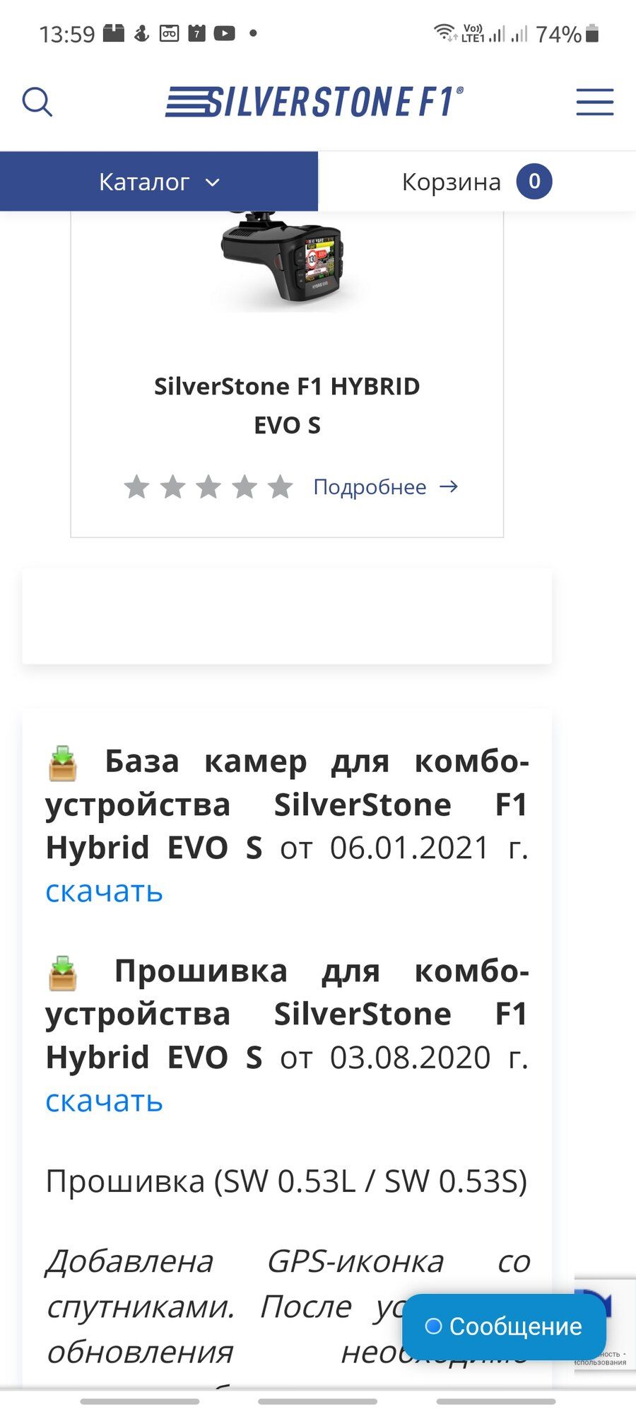

Да есть всё там, может дизайн сайта изменился, мне с телефона непонятно. БД от 6.01 Screenshot_20210107-135919_Chrome.jpg
