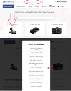

Уважаемые форумчане, Подскажите, где обновить аппарат и базы данных. Я забыл. Спасибо. SilverStone F1 HYBRID EVO S
Ну камон? Неужто так сложно зайти на офсайт и ткнуть кнопочку Поддержка и обновление, а затем выбрать свой девайс?
Greg Blizzard
15.08.2018
Smolensk
Silver Stone F1 Hybrid EVO s
Suzuki NGV 2010
Большое спасибо. А какие нибудь особенности есть при установке? Или просто вставить флешку и ждать?

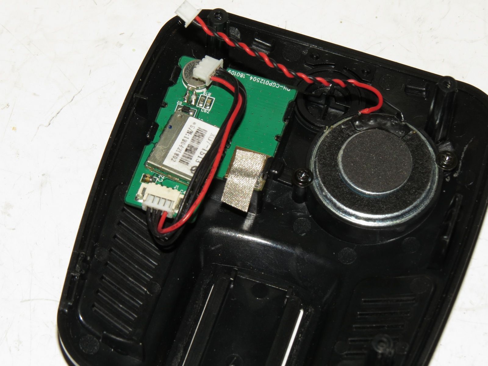

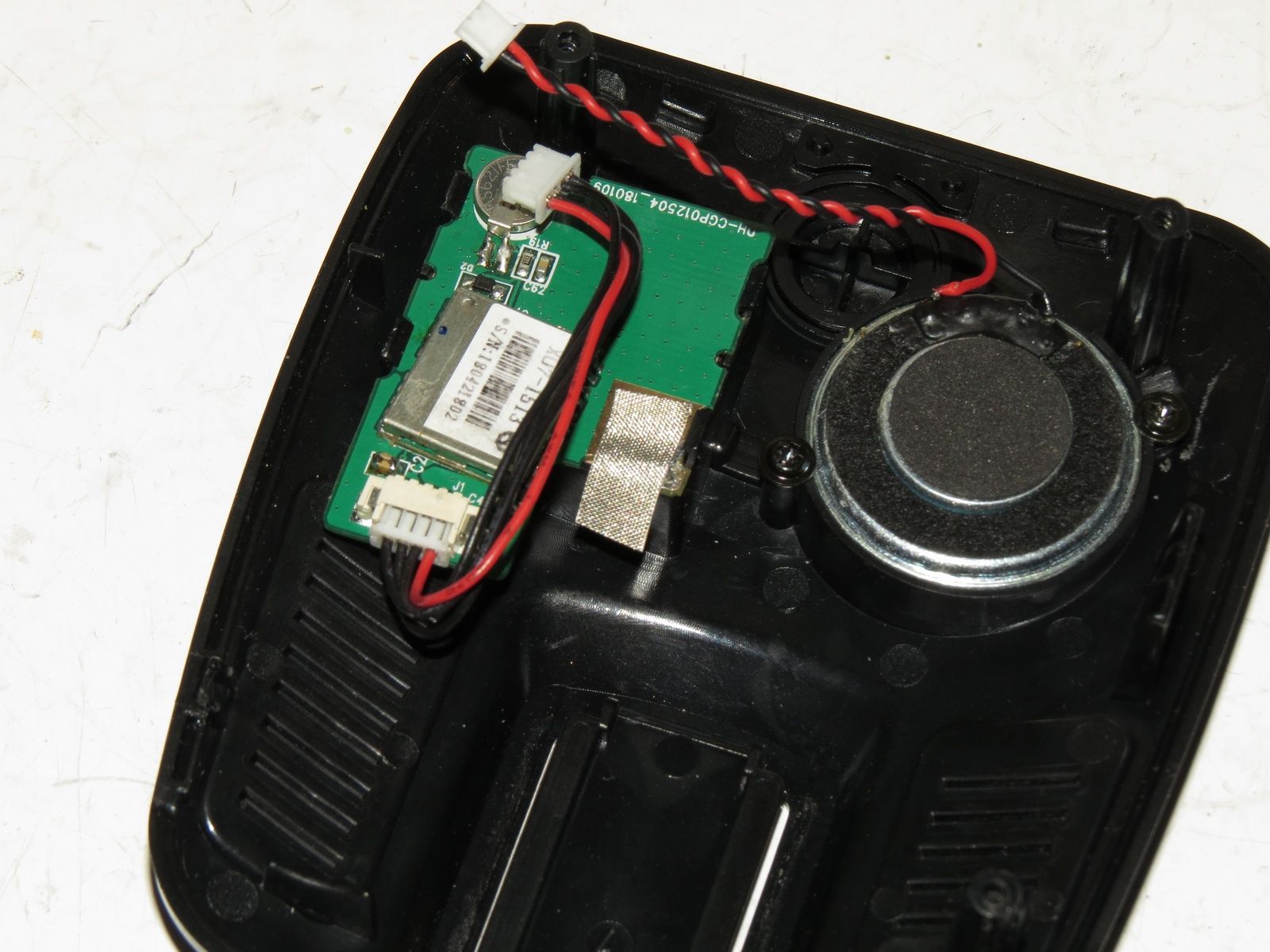

Я просто заменил батарейку на плате gps и всё. На поиск уходит 20-30 секунд после суточного простоя
Добрый день. Случайно фото не осталось результата по решению плохого поиска спутников?

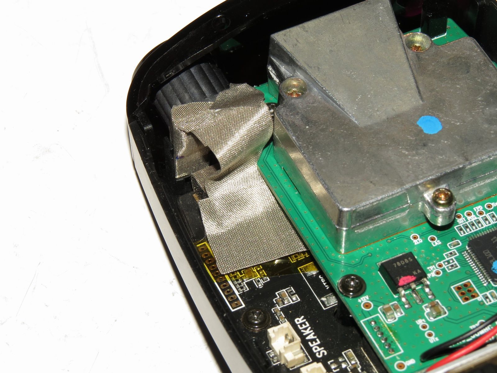

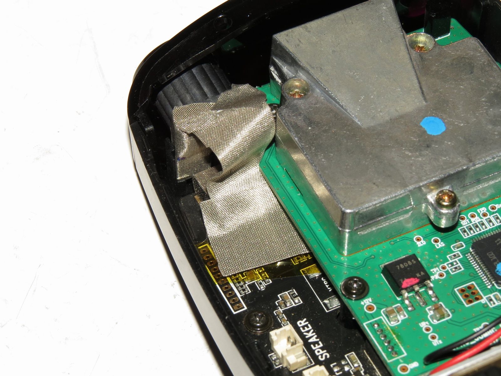

@jek02, я ведь где-то уже размещал фотографию... Суть решения - экранирование модуля камеры и шлейфа от неё до платы. А так же, проверьте, чтобы электрически были соединены земли основной платы и платы с gps-модулем. Штатно это реализовано при помощи поролонки, обёрнутой токопроводящим матерчатым скотчем. Если его отодрать и вновь приклеить, то электрический контакт пропадает.
С батарейкой всё проще - выпаиваем старую, припаиваем новую. 2 контакта.
Доброе утро. Сделал все как вы указали. В первый день спутники находило примерно в течении 15-30 секунд. После этого длительное время не ловит, но если сбросить настройки до заводских, то ловит в течении 10 секунд, но постоянно надо сбрасывать настройки. Есть решение такой проблемы?
