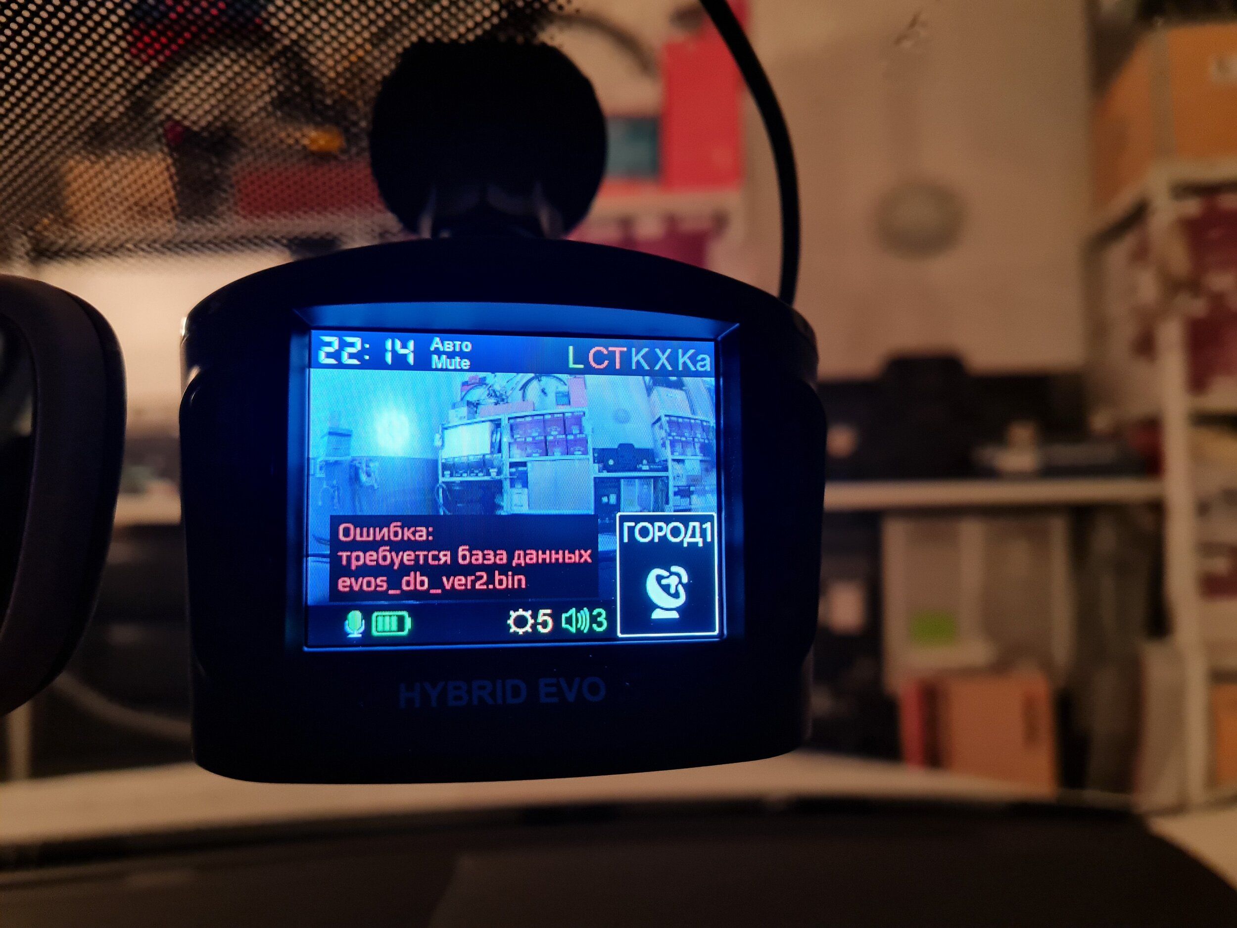

Сегодня попробовал обновиться по базам через андроид, он конечно на карточку немного своего при этом накидал. Ну да ладно. На неолайнах был глюк, на других не пробовал...
В итоге при обновлении всё как обычно, только через пару сёк чёрный экран и при включении получаем следующее 20210311_221353.jpg .
Уже традиционно лезу через комп, тру папку андроида и довкладываю снова базу. Подскажите пжл на чём или из-за чего обрывается алгоритм обновления?
Ну и просто предостерегаю тех, кто хочет обновиться в дальней дороге таким образом.
