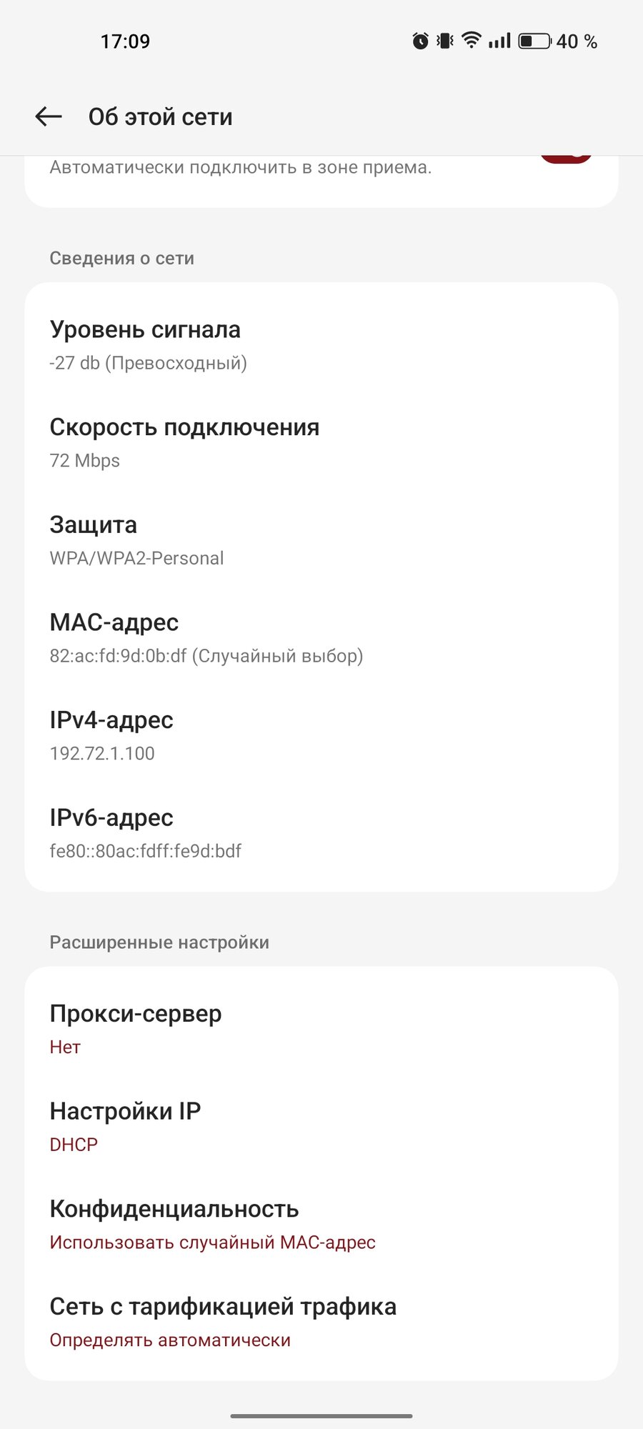

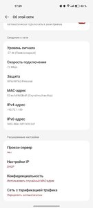

    100,2 КБ · Просмотры: 229

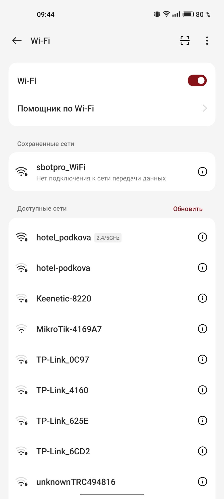

@Mifo спасибо! но как сеть называется?
