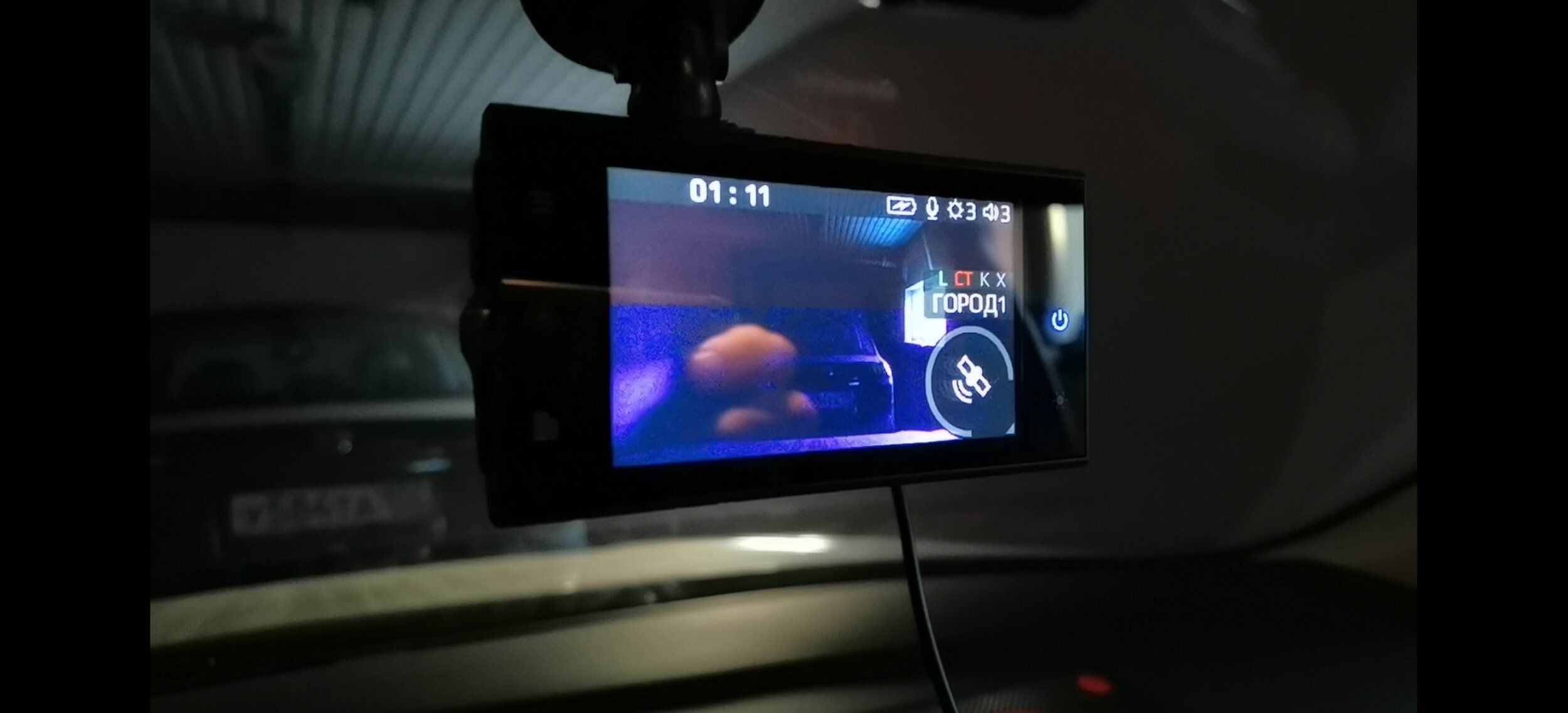

Здравствуйте всем. Купил устройство, все обновил до последней версии. Сейчас установил в машине и с видео что-то не то, помехи идут. Ставишь паузу, тогда уходит. В записанном видео тоже присутствует, то есть это проблема не с экраном. Может ли быть от карты памяти?

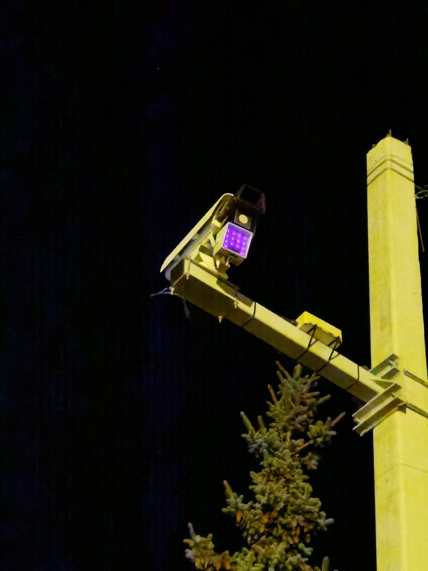

Поменял на другую карту, стало норм. Снова поставил старую, тоже норм стало. Но теперь катаюсь, и радар не ловит совсем. Только по GPS подсказывает камеры. Кречет ловит только в морду, в спину ловит только после проезда. Потом есть еще камеры, автоураган, приложил фото, совсем не ловит.

В общем поставил прошивку 1.06 и радар 5.0. Все равно радар не видит эту камеру. 4 камеры таких проехал, GPS предупреждает, а радар не видит. Да и Кречет в лоб ловит метров за 150, а в спину за метров 50. Такое чувство, что усилителя нет совсем. Сфоткал камеру которую не ловит, подскажите название пожалуйста.
