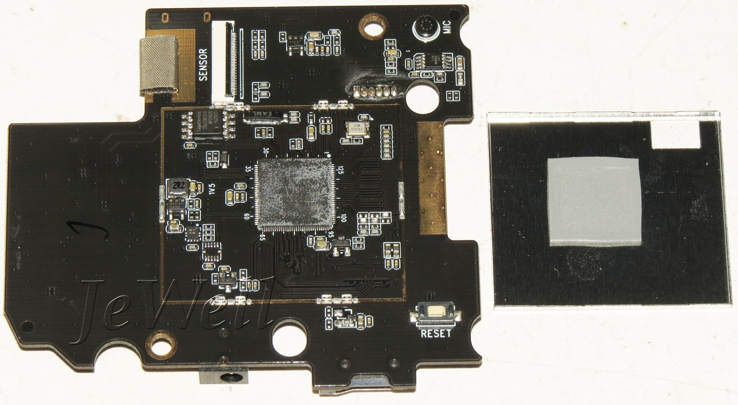

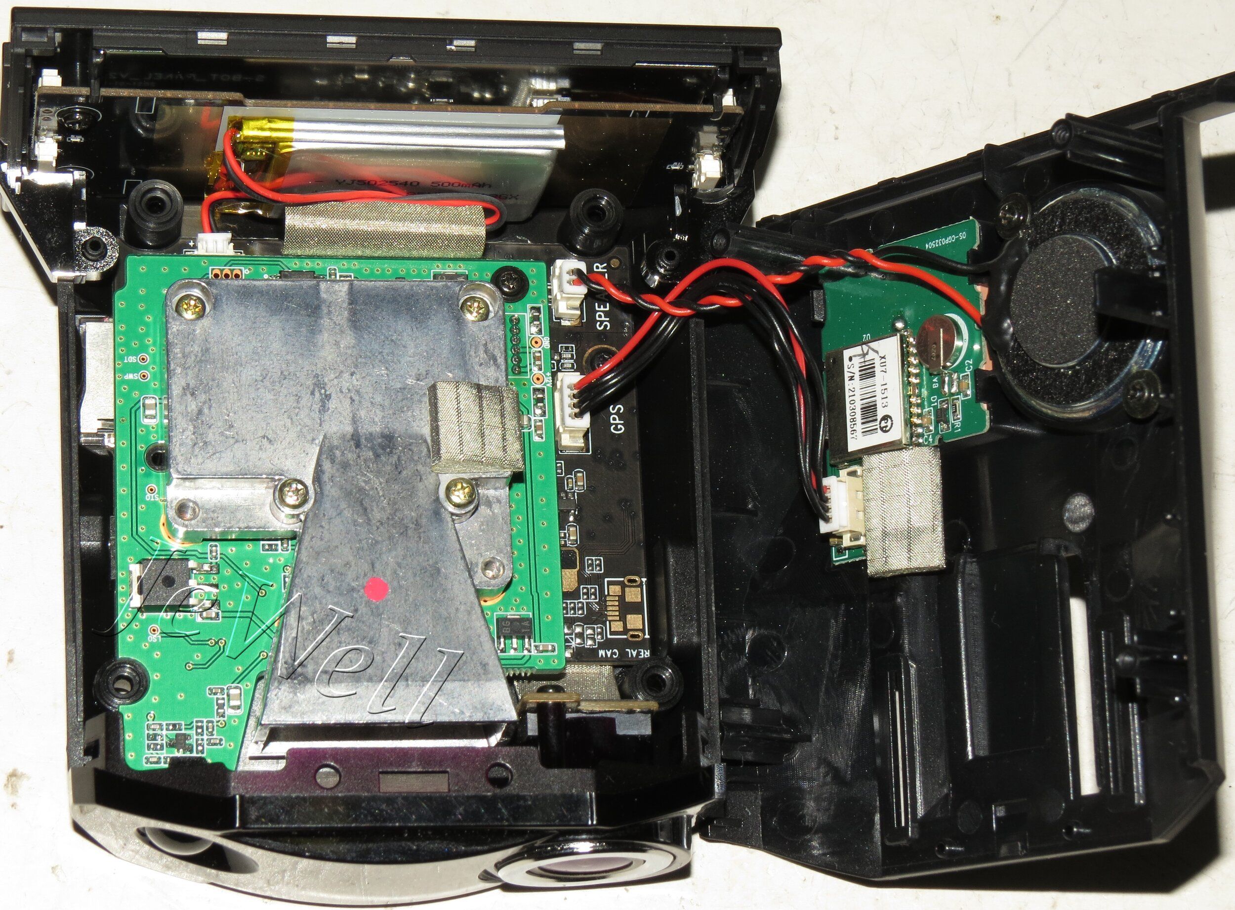

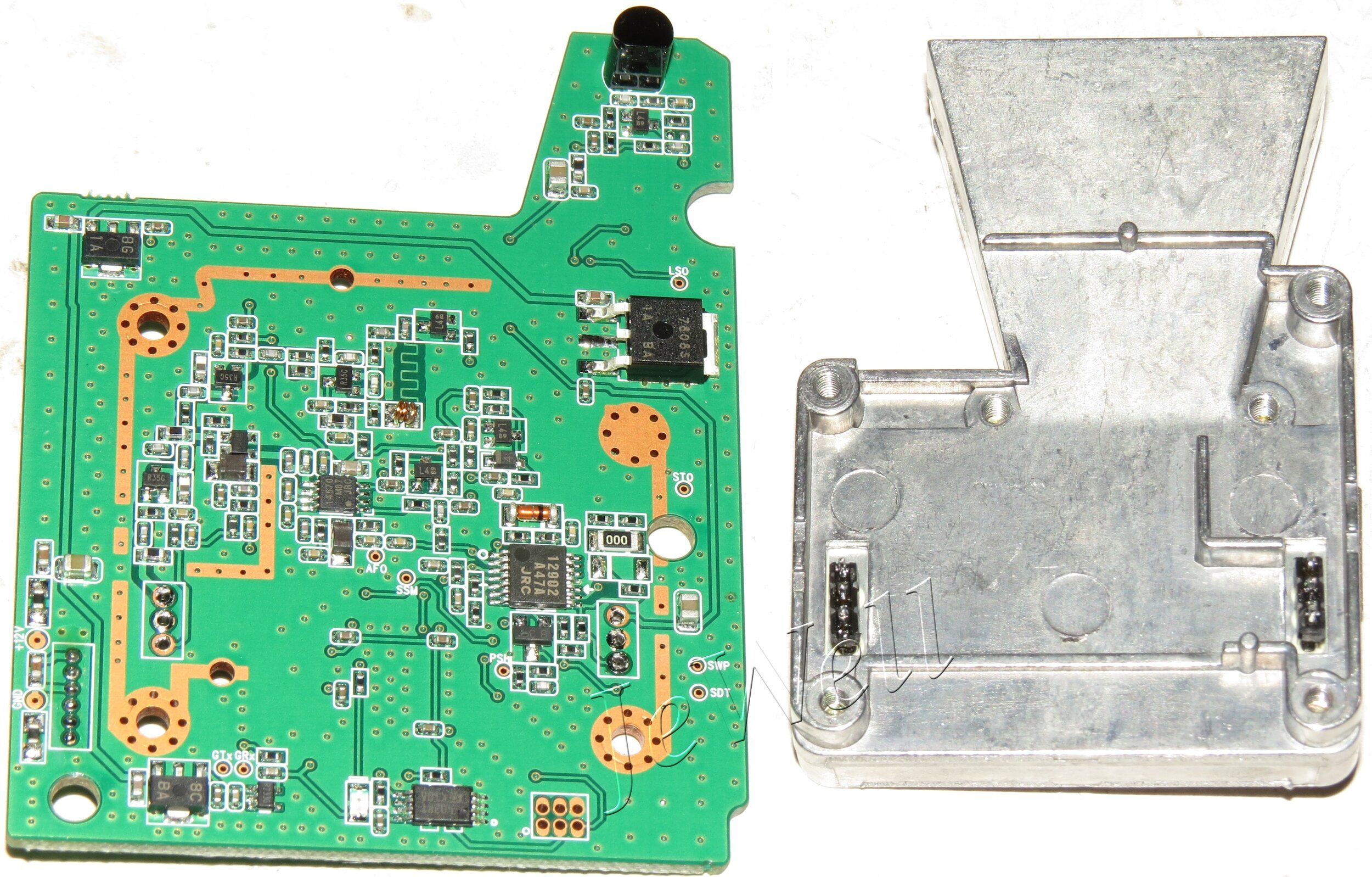

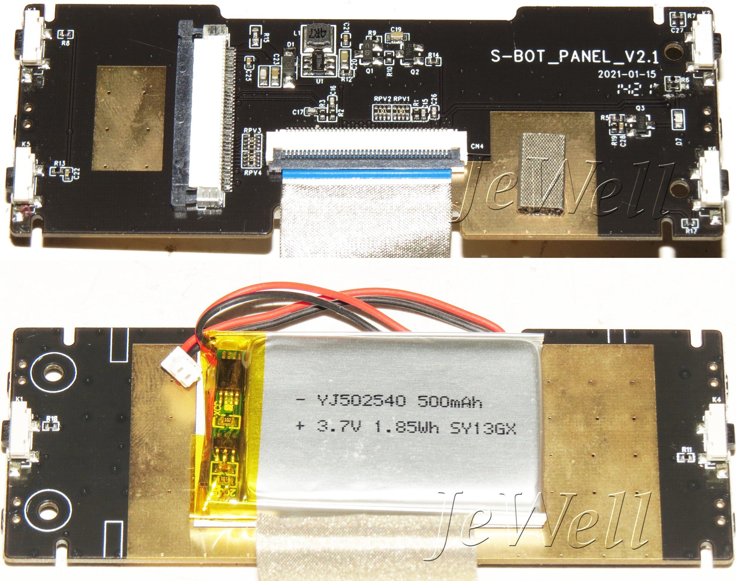

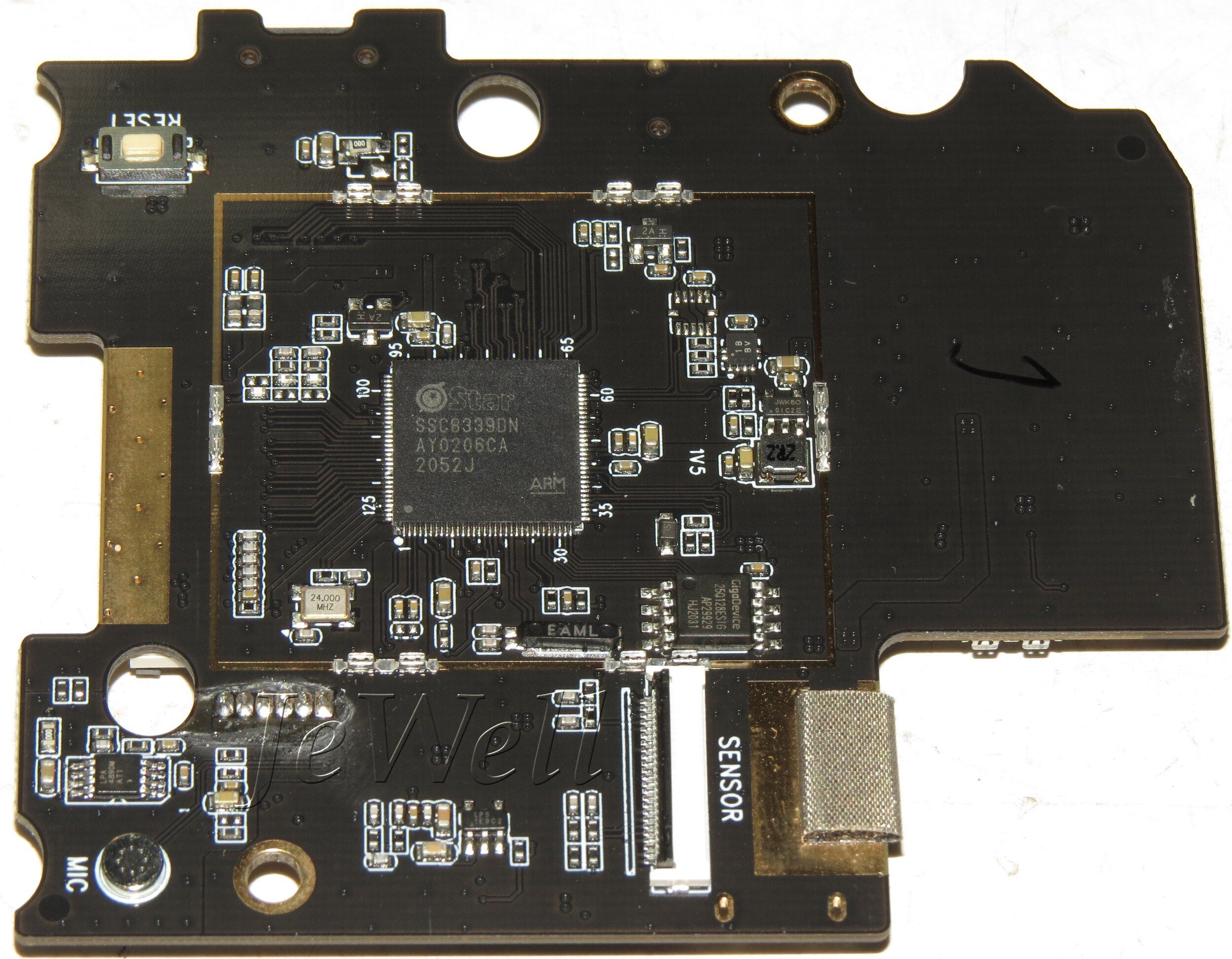

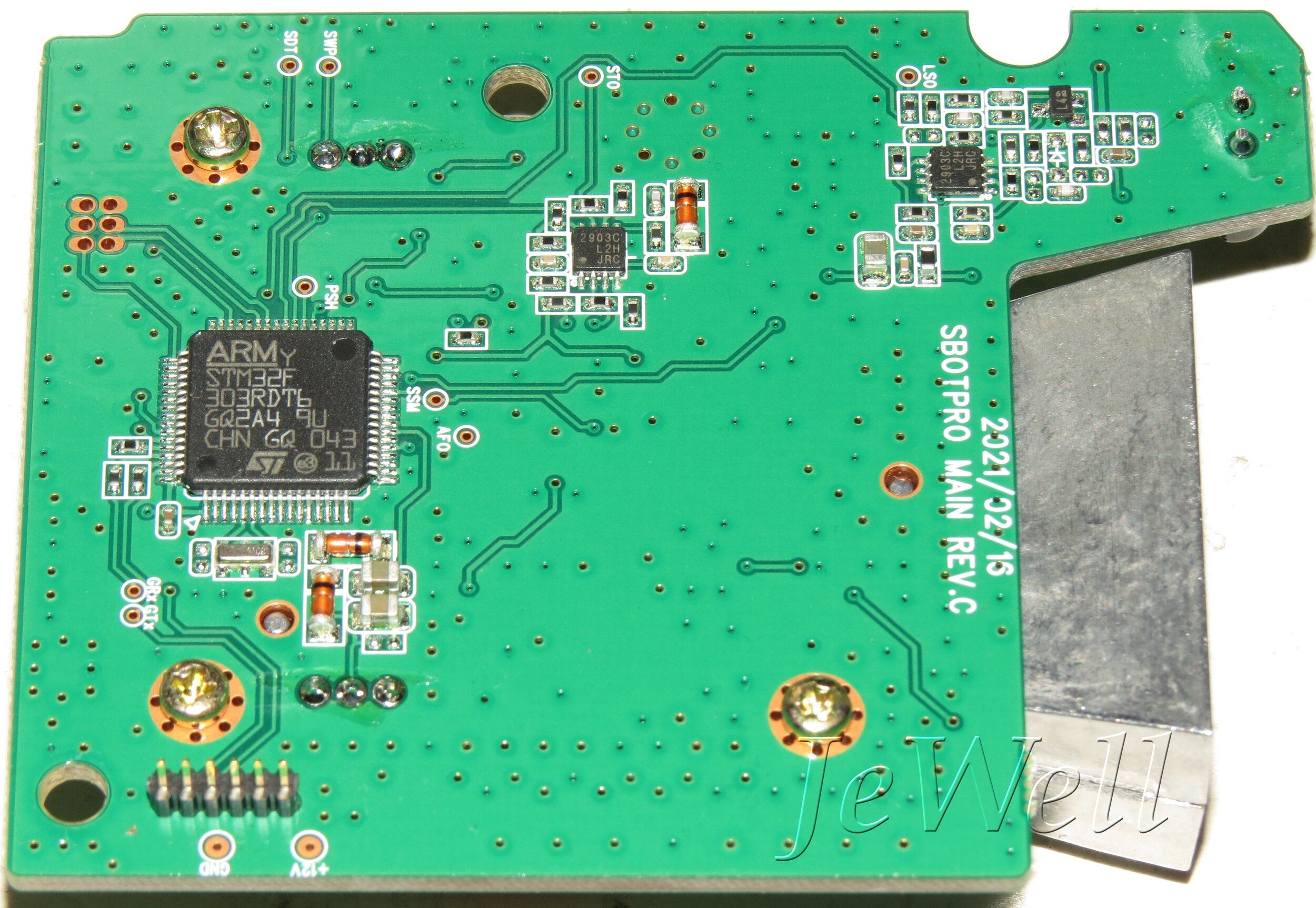

И, наконец-то у меня "дошли руки" этот аппарат разобрать и зафотографировать.
То, что находится внутри "рупора", немного удивило. Сами фотографии чуть позже. Вкратце - этот аппарат ни разу не равен соче-про по РД-части.

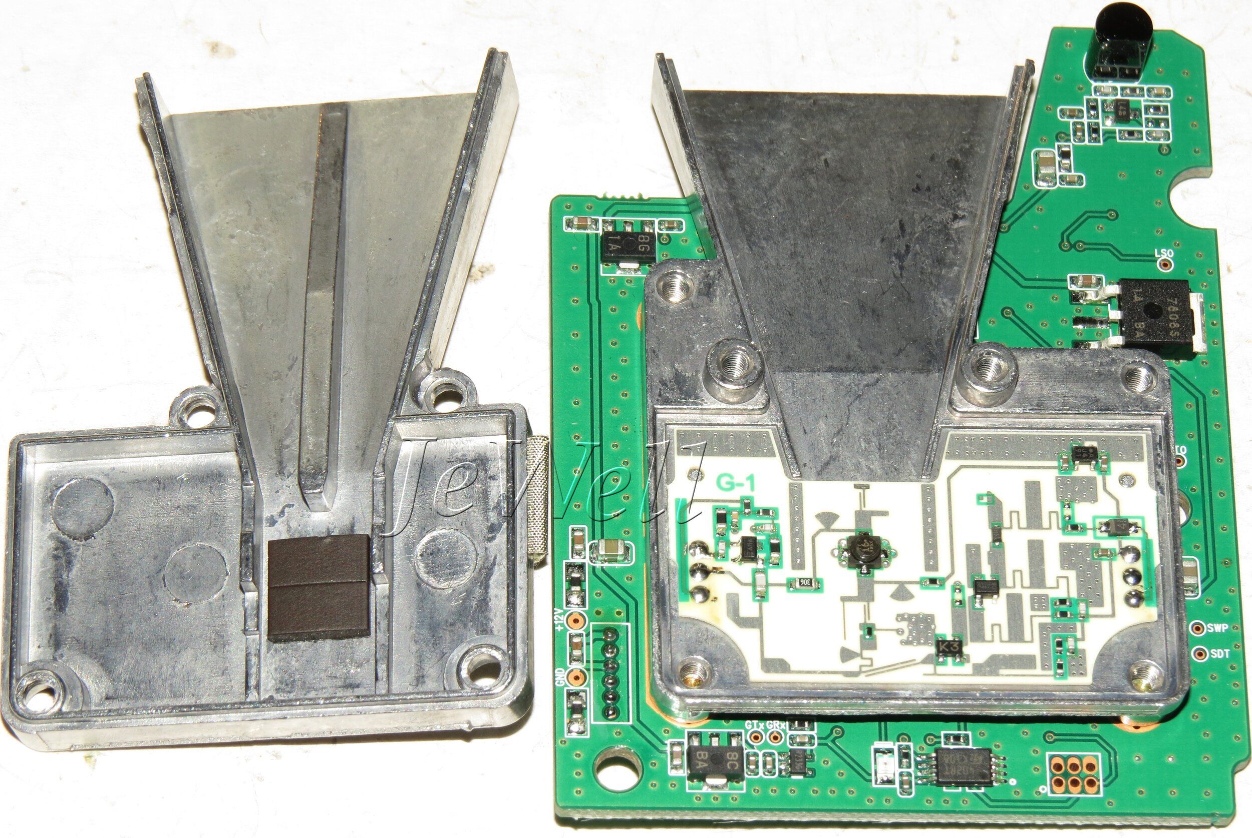

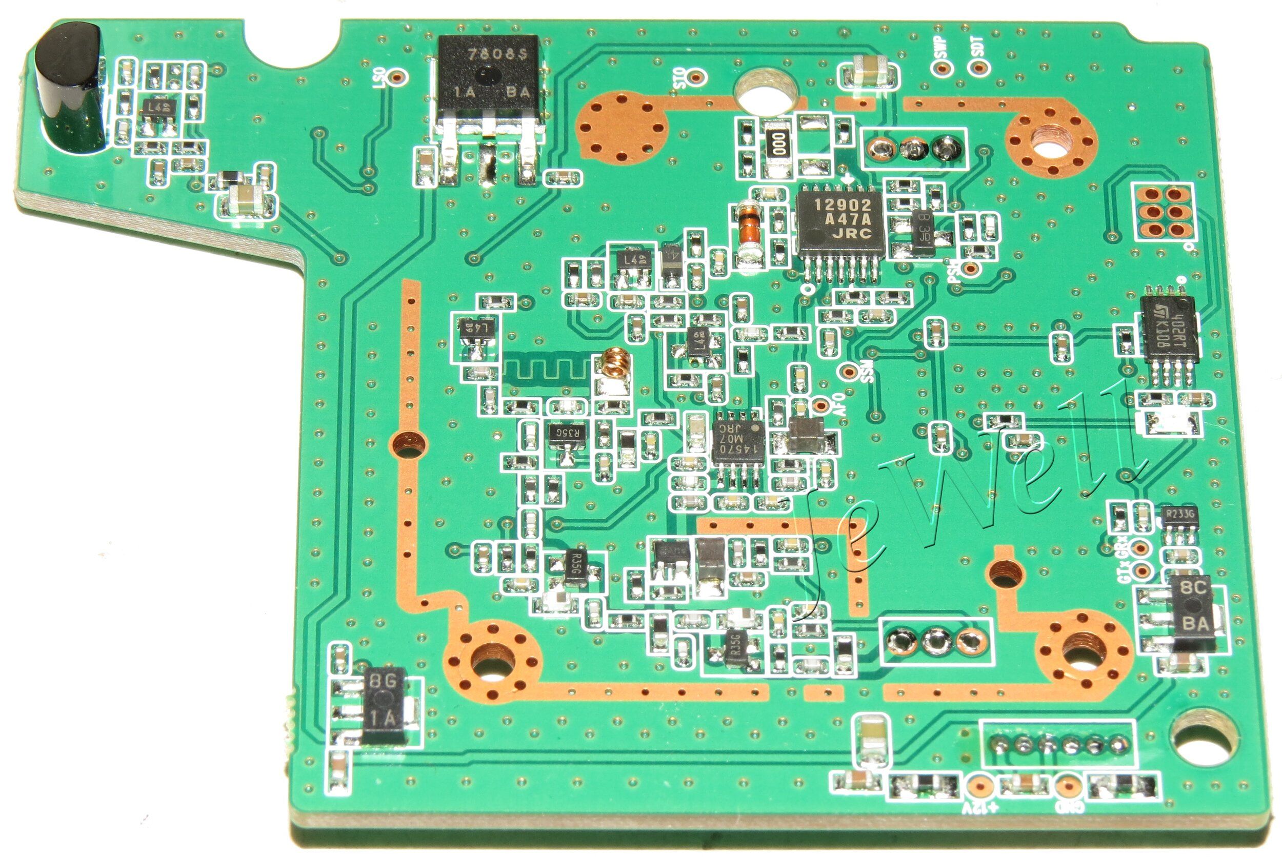

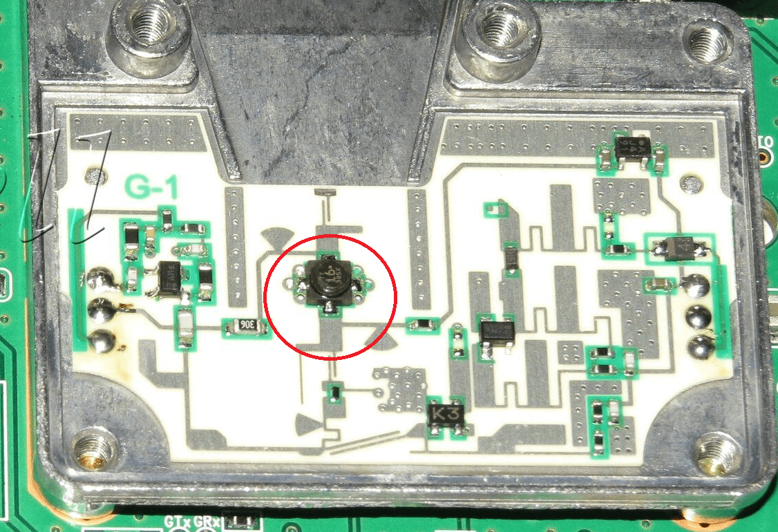

Люди, кто в курсе, поделитесь своим мнением, какую деталь в данном случае можно считать LNA? Тот транзистор на входе?..
Дык... Как-то чисто условно он только за LNA сойдёт. С тем же успехом можно было просто рупор длиннее сделать и отполировать до зеркала, уже коэффициент усиления бы поднялся.

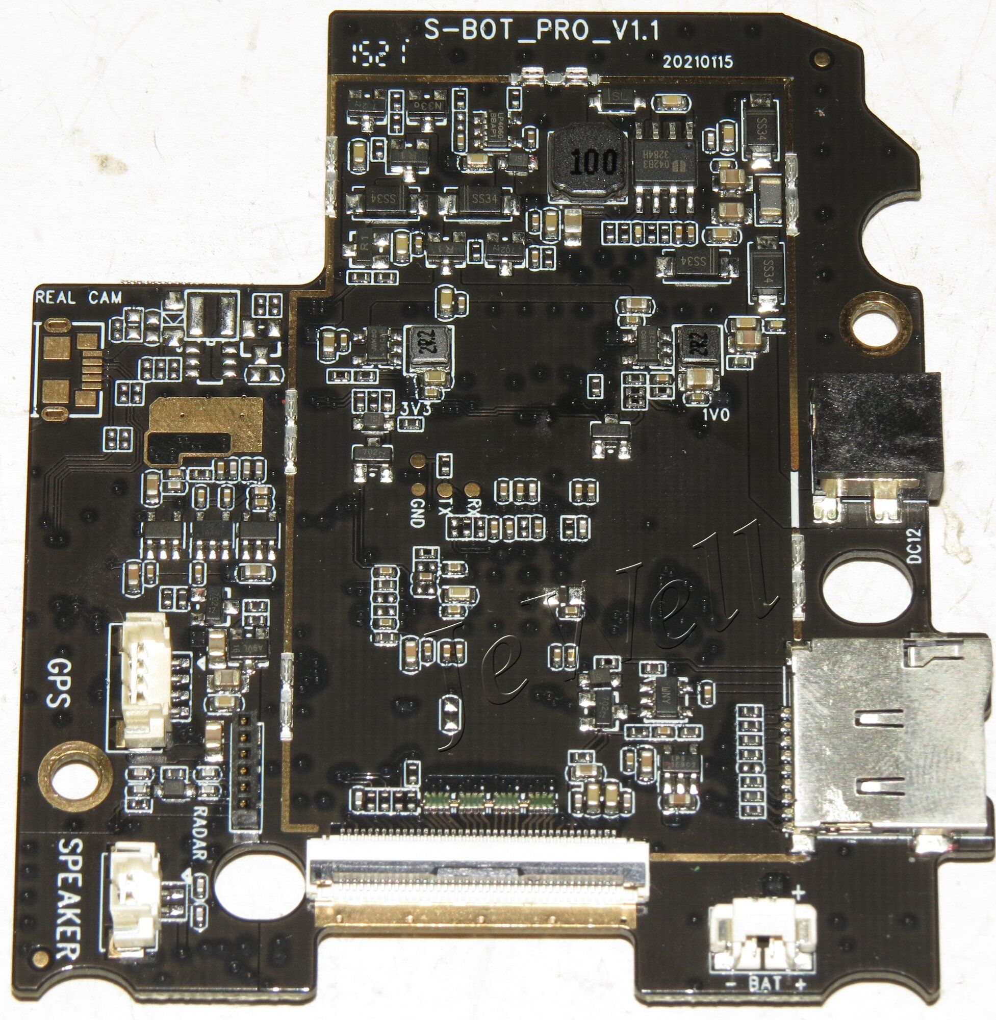

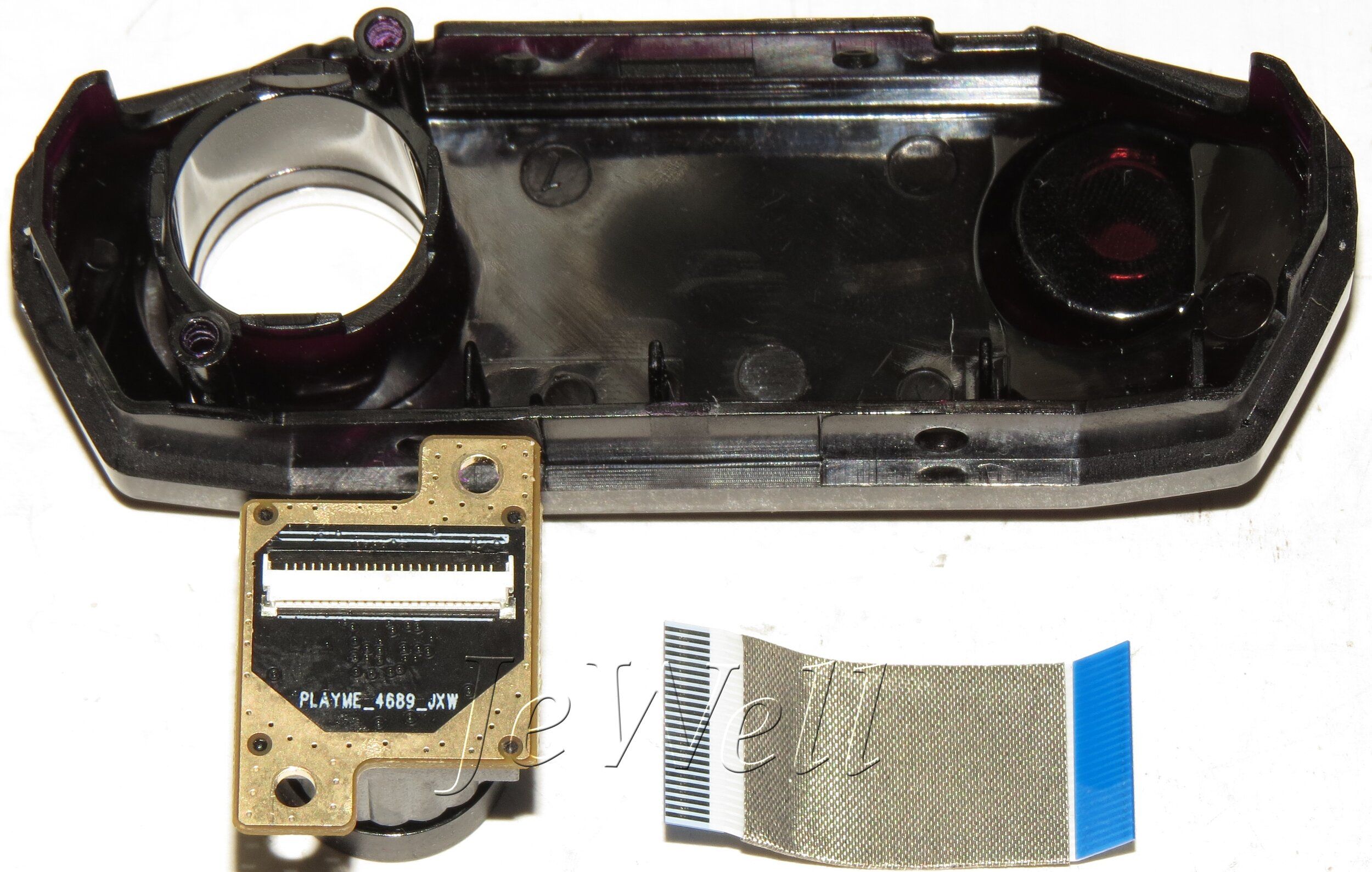

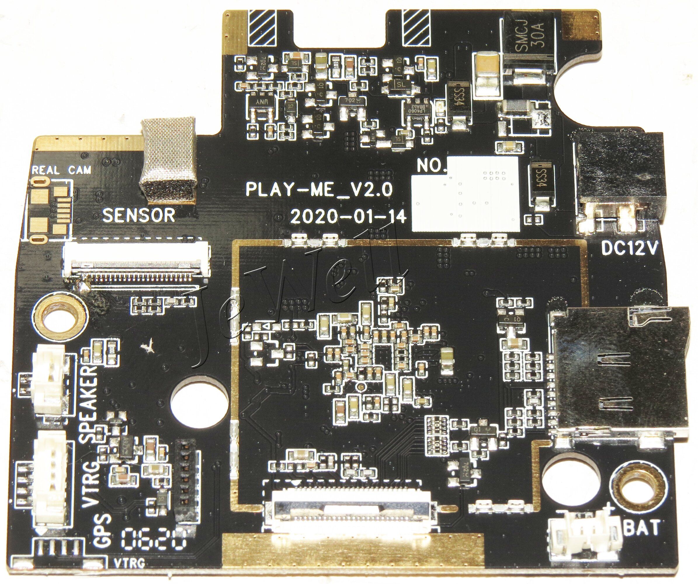

Сама плата, корпус и конструкция - очень сильно напоминают тоже недавно купленный для изучения аппарат Playme P600. Собственно, о том же не двусмысленно намекает и надпись на плате видеосенсора. Как и надпись "REAL CAM" на нераспаянном входе под вторую камеру - аналогичная ошибка в надписи (вместо REAR), как и у этого Playme.
3 085
в Неолайн 5900/6000 сделали из двух диодов транзисторов, а здесь решили одним обойтись.
Там не заявляли LNA и по схемотехнике там действительно усилители, целых двое друг за другом, а тут - хрен его знает что. Т.е. этот транзистор, конечно, как-то что-то усиливает, спору нет. В теории. А на практике - вообще не понятно, что там изобразили. Мне не понятно. Но я не копенгаген в ВЧ-технике. Поэтому и спросил мнения разбирающихся людей.

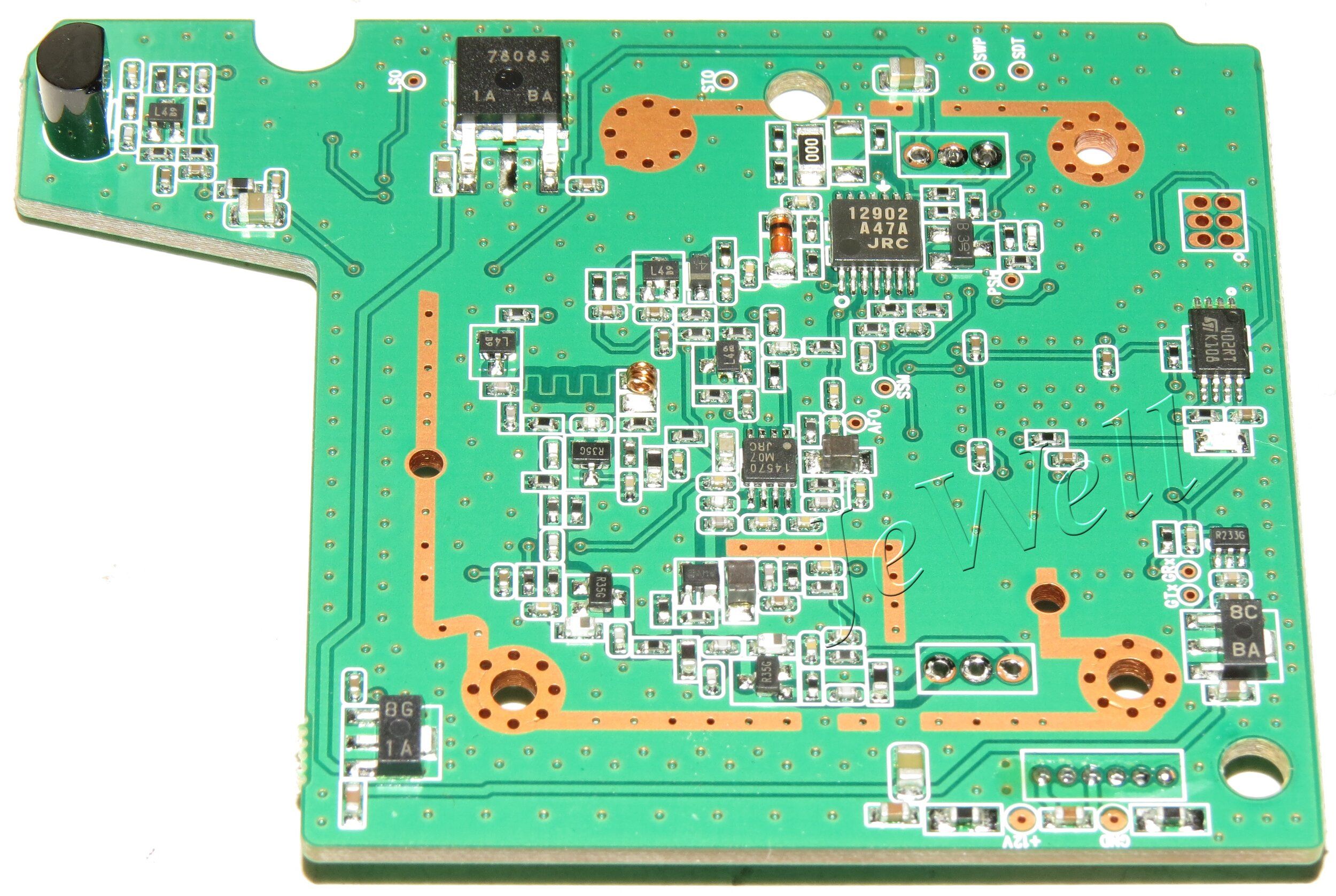

сам не копенгаген по ВЧ, но вангую что 14570
да и 12902 тоже может выступать в качестве первичного (или вторичного) каскада усиления
3 085
сам не копенгаген по ВЧ, но вангую что 14570 да и 12902 тоже может выступать в качестве первичного (или вторичного) каскада усиления
Чаво?!.. :)) Усилители кончились в пределах "рупора". Усилить полезный принимаемый сигнал может что-то, находящееся до смесителя (а он как раз на плате внутри "рупора"). После смесителя усиливать уже что-либо полезное... просто бессмысленно.
11 225
@n9mo, ни то, ни другое. Ни по функционалу, на по быстродействию (на 3 порядка ниже требуемого).
Речь идёт про вот эту хрень (с вероятностью 99,99 - полевик), между входом и смесителем:
Неолайны в 5900\6000 реализовали на дискретных элементах два каскада того, что в 7500s\8700 было сделано в виде одного чипа.
Здесь - только один каскад,
Это даже на усилитель не похоже. Это просто какой-то элемент (предположительно транзистор, а полевой он или биполярный - этого я не знаю), поставленный вместо микросхемы усилителя. Просто с минимальной переделкой изменили плату по сравнению сочей-про.
11 225
11 225
Вопрос - а почему функционал элемента (усилитель) так однозначно соотносится с его физической реализацией (микросхема)?
P.S.
Т.е. усилители ПЧ - усиливают бесполезный?
3 085
@Passerby, по моему какому-то сложившемуся субъективному мнению, LNA (т.е. усилитель) должен быть представлен в виде отдельного законченного устройства, например микросхемы. В данном же случае, в качестве этого непонятного "усилителя", выступает не отдельное законченное устройство, а всего один элемент, предположительно транзистор. На который, правда, заводится отдельное стабилизированное питание.
11 225

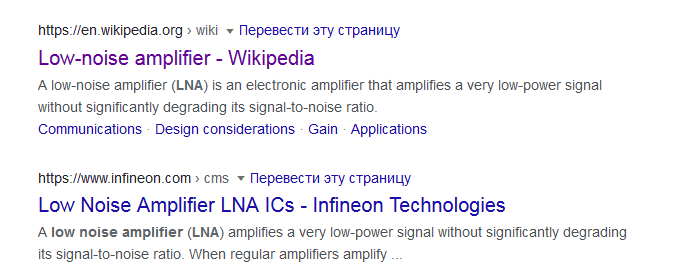

Термин LNA - определяет функционал (усилитель) и особенности (пониженный уровень шумов), никак не регламентируя его физическое исполнение. Хоть на лампах.
LNA IC (integrated circuit) , т.е. малошумящий усилитель в виде микросхемы - является его подмножеством.
