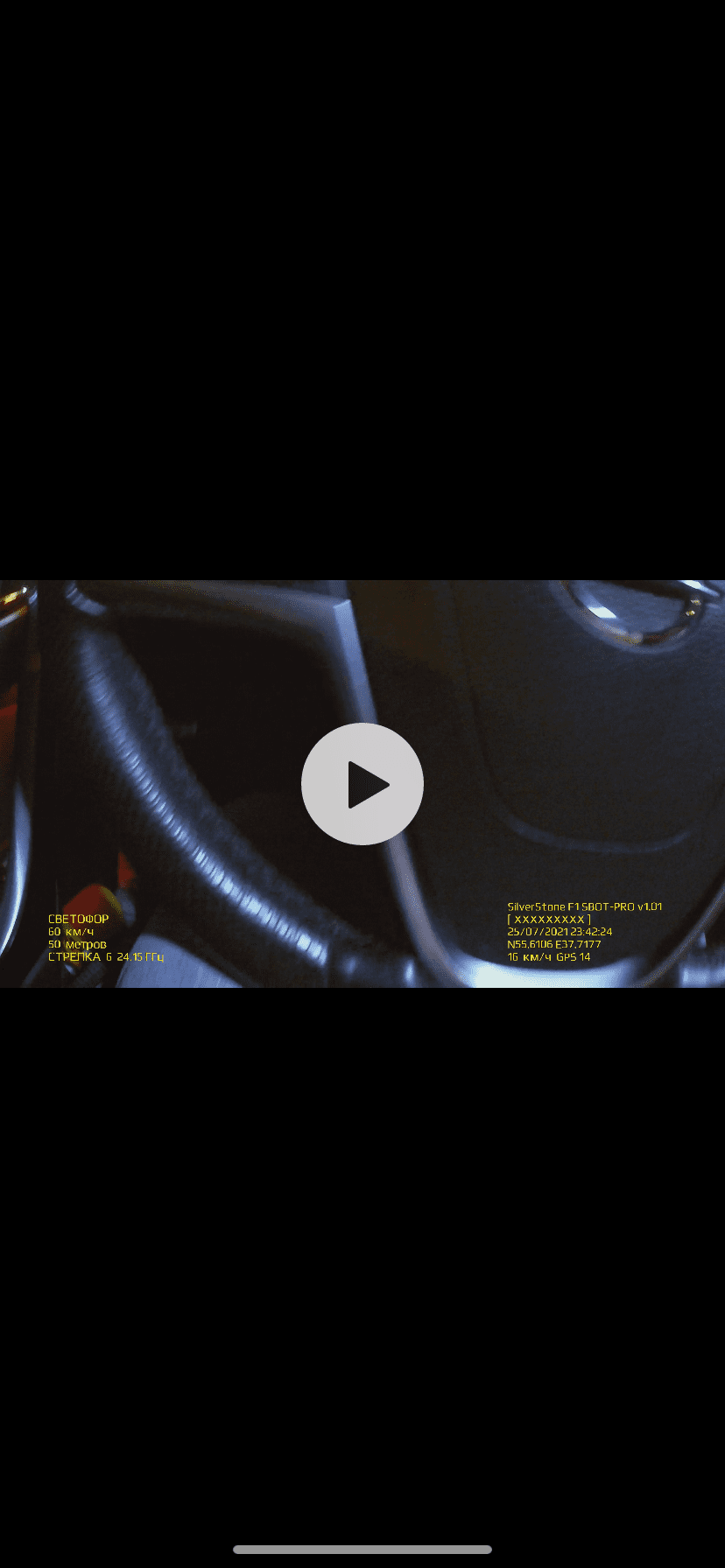

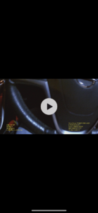

Алексей993
У меня значек gps пропалает на устройстве , хоть в видеозаписе сигнал жпс есть и координаты и скорость

evgen66
10.12.2011
1 582
77-50
Star Air Wi-Fi
Алексей, а что Вам посоветовали в техподдержке в ходе переписки в телеграмм канале, вы пробовали покататься без карты памяти, что бы исключить эту вероятность неисправности?

Star Air Wi-Fi
Судя по штампу отвала жпс нет, так как 14 спутников отображается.

Star Air Wi-Fi
У вас стоит 101 прошивка, вы после обновления делали сброс к заводским настройкам через меню гибрида? Попробуте еще раз сделать сброс до заводских настроек, или еще раз прошиться, но только форматните перед прошивкой карту , что бы на ней не осталось каких либо скрытых файлов...это очень важно.
Пробывал без карты памяти , тоже самое

Алексей993
перепрошейте устройство в конце концов с обязательным сбросом до заводских настроек (как я писал выше), возможно прошивка легла криво...
Косяк прошивки . Программисты разбираются
