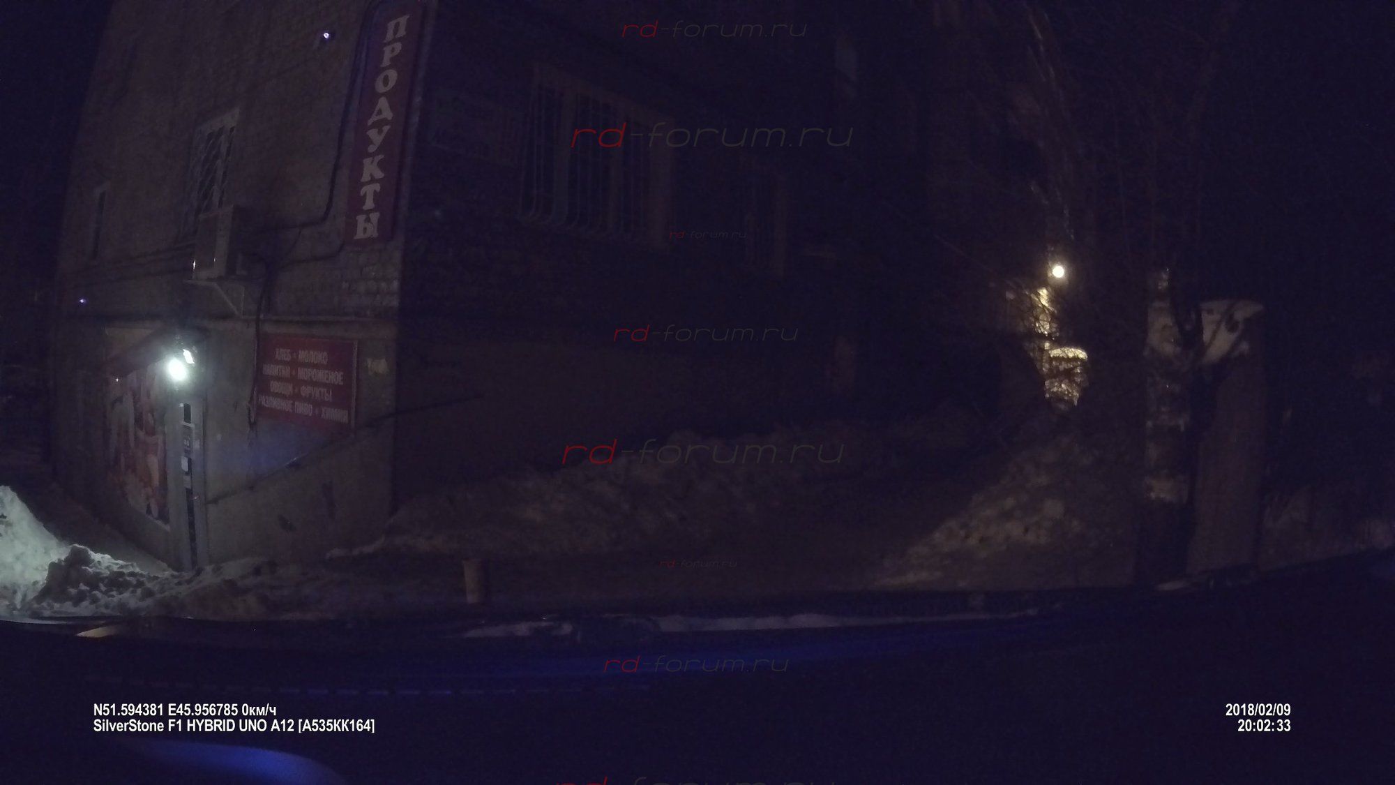

1) Выставил Автоотключение штампа скорости на 80 км\ч, теперь при движении до 80 км\ч скорость на видео не пишется, а после 80 км\ч штамп скорости появляется, т.е. работает все с точностью наоборот, а не как должно. Надеюсь в новой версии прошивки исправят этот момент (видео с регистратора прилагается) DropMeFiles – free one-click file sharing service (ссылка будет доступна в течении 14 дней). Прошивка последняя на данный момент от 07.11.2017 г. с сайта Обновление радар-детектора SilverStone F1, прошивка антирадара. Базы камер ГИБДД

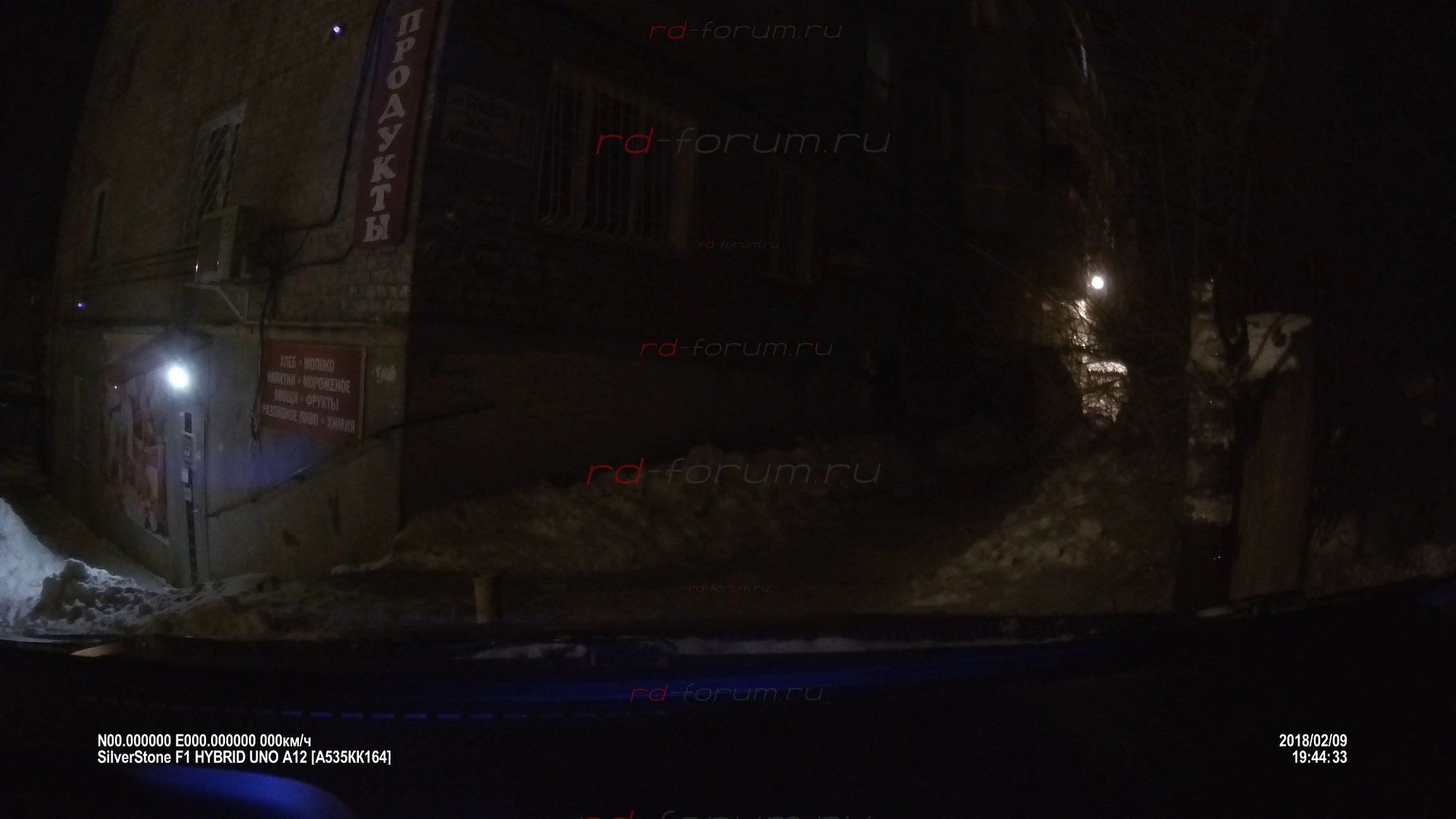

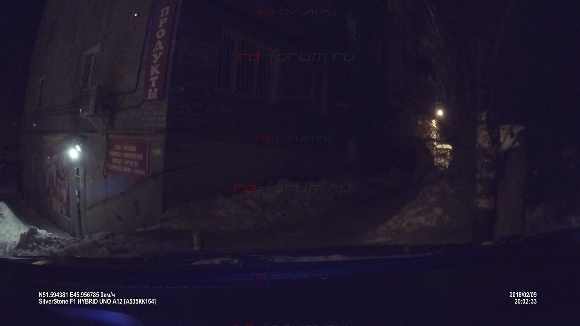

Как я и предполагал, ситуация на новой прошивке следующая:
1) При настройке "Автоотключение штампа скорости" на "80 км/ч", все работает корректно (штамп отключается при превышении 80 км/ч), первый ролик с именем: 1-Автоотключение-80кмч.MP4
2) При настройке "Автоотключение штампа скорости" на "ВЫКЛ", штамп скорости не записывается на видео (хотя должен, наоборот отображаться), второй ролик с именем: 2-Автоотключение-ВЫКЛ.MP4
3) При настройке "Автоотключение штампа скорости" на "ВКЛ", штамп скорости записывается на видео (хотя должен, наоборот не отображаться), третий ролик с именем: 3-Автоотключение-ВКЛ.MP4
Все ролики будут доступны по ссылке в течении 14 дней: DropMeFiles – free one-click file sharing service
Считаю что самый простой способ исправить ситуацию, переименовать пункты ВЫКЛ на ВКЛ и наоборот =)
