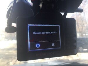

У меня такая проблема с этим устройством: проезжая под очередной камерой, заметил что у меня пропало оповещение о камерах по gps. Заглянул в Настройки: а там db:0 (базы слетели ни с того ни с сего). Вытащил флэшку, залил новые базы, вставляю, а мне пишут: неудачно. Пробовал и прошивку заново ставить (разные версии), и версии баз разные заливал, и флэшки пробовал разные, и ресет нажимал. Итог один: всегда неудачно. Теперь GPS фактически не работает. Ни у кого такой проблемы не было? не хочется отдавать прибор в гарантию...

Вышла новая прошивка
В данной прошивке (SW 1.0.6 RD 4.4) внесены следующие изменения: исправлена проблема с необновляющимися базами камер.
Проверил - теперь всё отлично, залил базы камер, всё обновилось - теперь радар-детектор снова полностью функционален. Спасибо!)

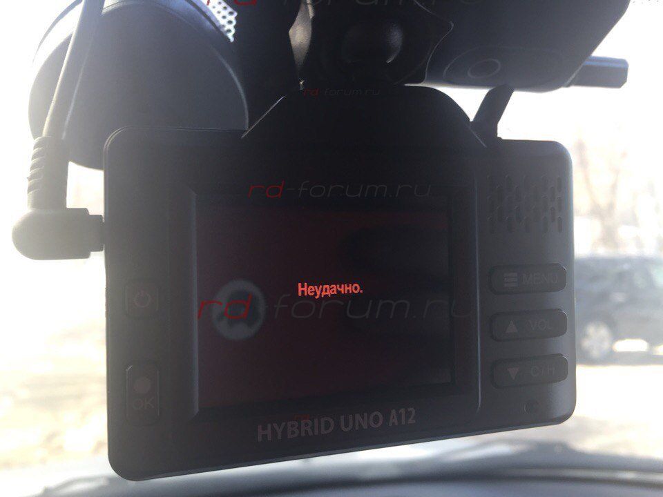

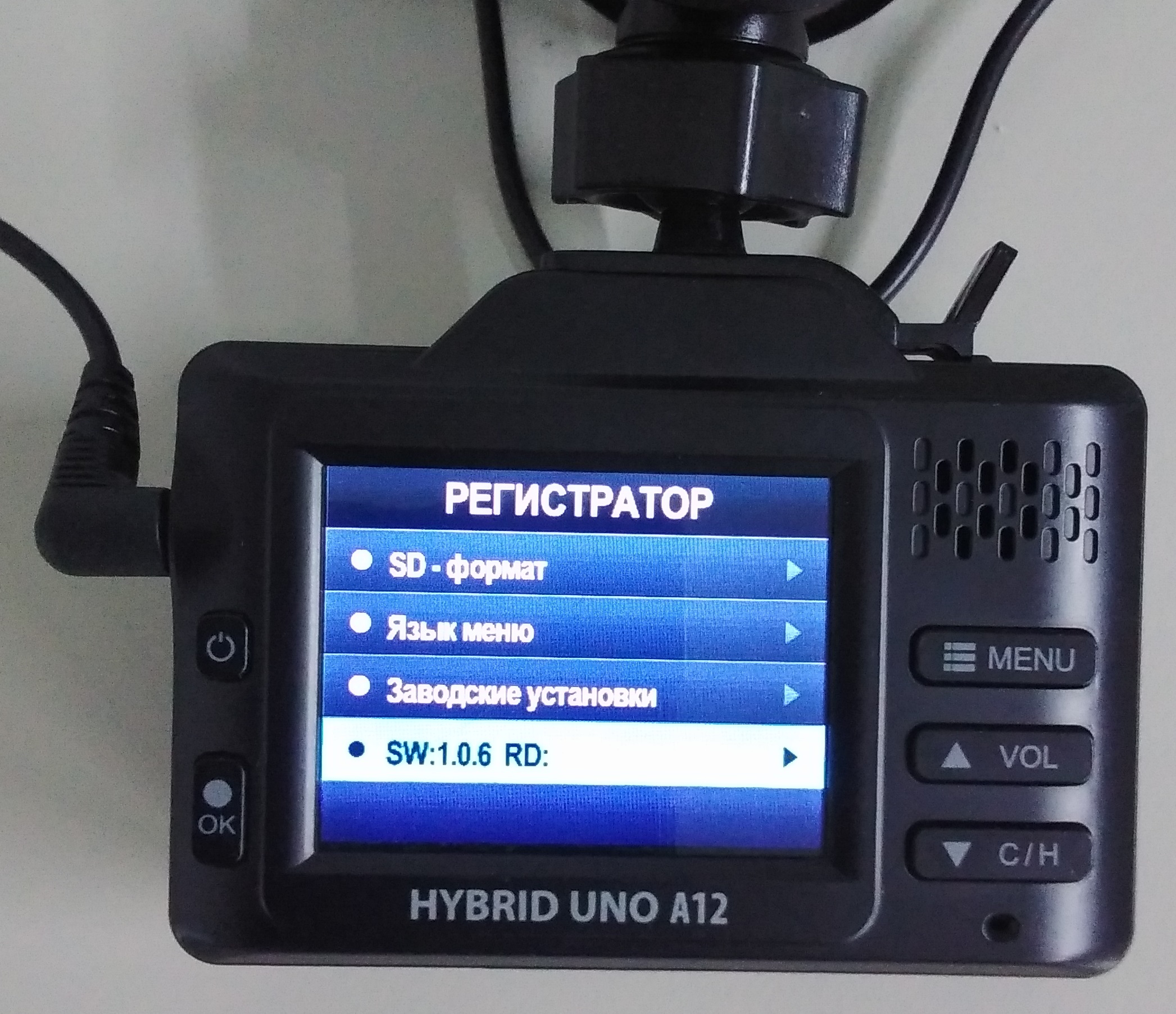

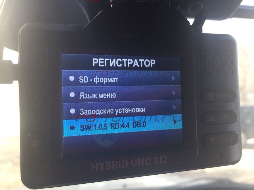

Добрый день
RD часть у него отдельно шьется? или она в firmware находится?
И еще вопрос, если RD пустое? Оповещение по GPS должно работать?
Принесли с RD, DB пустым. После прошивки последней с сайта, ничего не изменилось
RD, DB - пустые

GPS работает
5 703
Добрый день
RD, DB - пустые
Плата радар-детектора отключена или не работает. Если что, то ее можно заменить от моделей шоми комбо смарт или инспектор кайман.

Toyota Land Cruiser Prado 120
Вчера проехал, сегодня утром. Оповещение по GPS работает, хотя в меню строки по БД вообще нет
Шлейф от радарного модуля прозвонил, видимо все таки радарная часть сдохла по питанию
