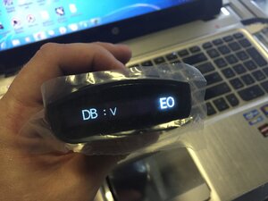

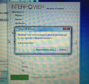

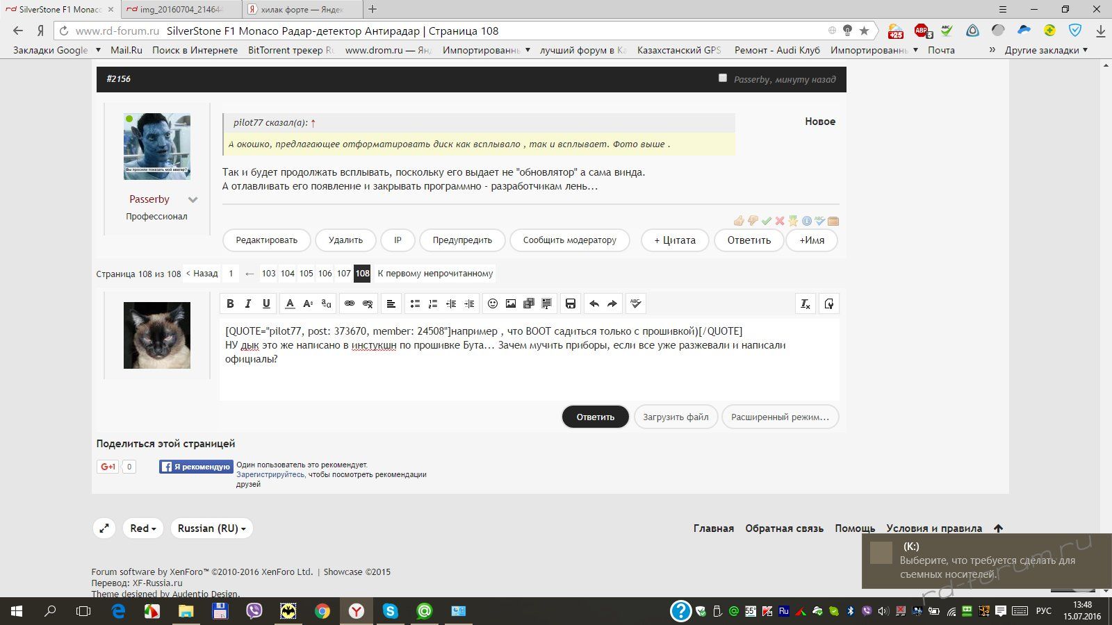

Вот это всплывающее окно когда нибудь победят? (Эт не претензия. Могу и щелкнуть это окошко, А вопрос к официалам).
Далее, биос не ставится на прошивальщике 3.5. Ставить нужно старым 1.9.
( опять же к официалам, почему бы это не заложить внутрь? Кирпичей бы поменьше стало. Нет?)
И ещё, одно но, если ставлю биос без прошивы- вроде заливается и вроде делаю сброс прибору, но толку ноль. Окно Меню не активно

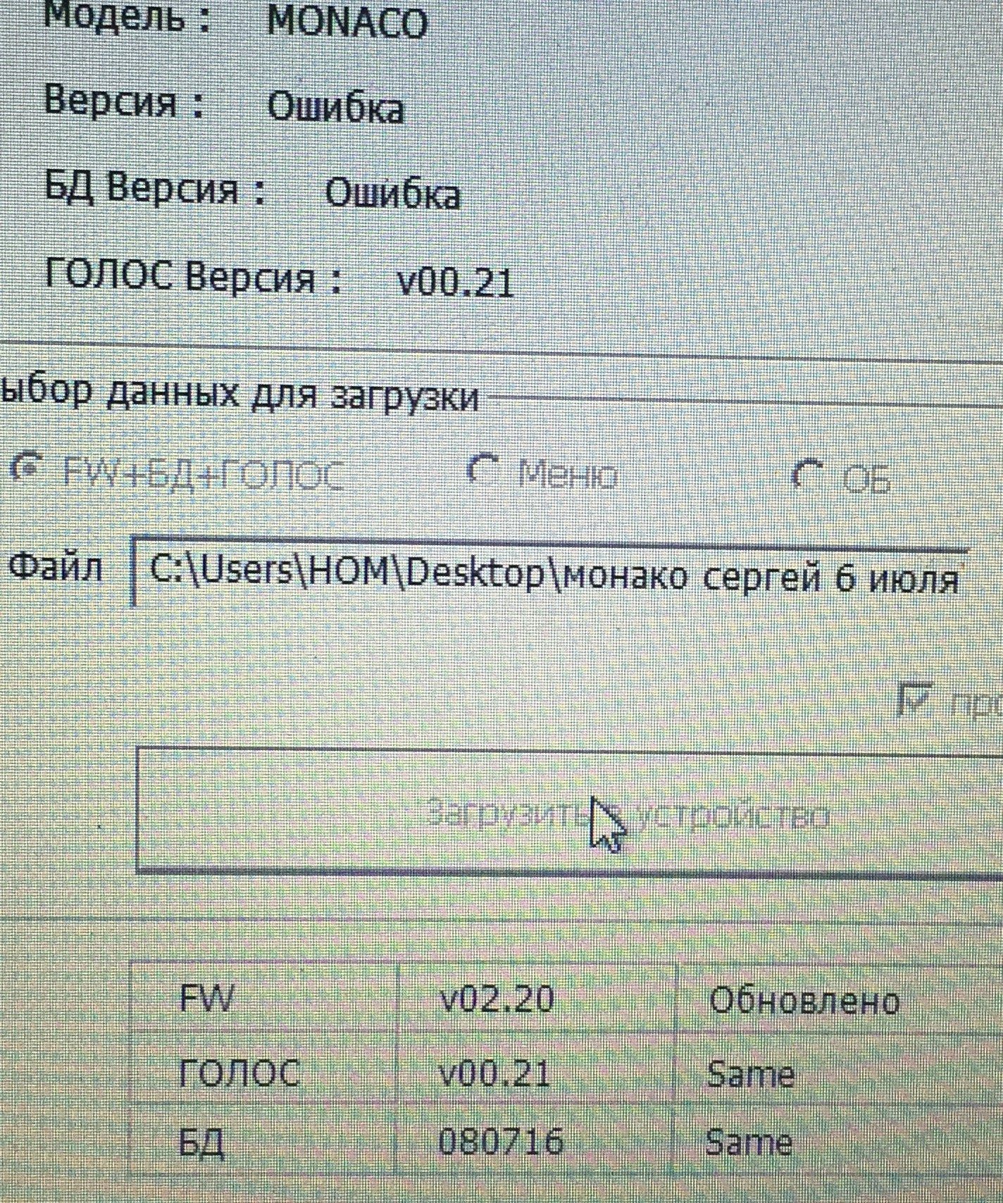

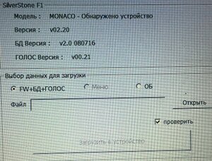

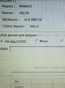

Извращаюсь дальше- на загруженную через 3.5 прошивку и базу заливаю старьё через 1.9: прошивку и BOOT. Картина при включении такая (кстати ни на одну кнопку не реагирует):
Фигня-война, главное манёвры. Теперь берём прибор и прошиваем уже через 3.5. Все решается за 1 минуту. Вначале вот так:
А после уже вот так:
Ну и в итоге все в норме:
А теперь, внимание вопрос ( к официалам опять же): ребят, а что в проге тяжело добавить в меню функцию часовой пояс? Ну не все же по +3 живут. А я их пачкой прошиваю.

А окошко, предлагающее отформатировать диск как всплывало , так и всплывает. Фото выше .
Так и будет продолжать всплывать, поскольку его выдает не "обновлятор" а сама винда.
А отлавливать его появление и закрывать программно - разработчикам лень...
например , что BOOT садиться только с прошивкой)
НУ дык это же написано в инстукшн по прошивке Бута... Зачем мучить приборы, если все уже разжевали и написали официалы?
Только у меня на десятке оно кратковременно всплывает в углу и само исчезает.:)

Да смирился с окном, не особо оно меня и напрягает, потому как
