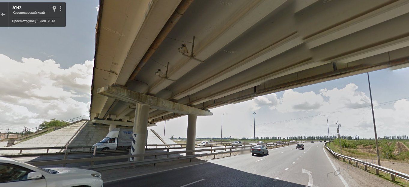

А в режиме город 1, прям под мостом срабатывает.[DOUBLEPOST=1468603221][/DOUBLEPOST]Немного переписки с оф.

Реально фигня какая то. Чего в упор то в режиме трасса?
Всё таки похоже не в лоб, а в спину.Для попутного направления то вроде нормально. И ещё не понял, при проезде был характерный звук , ну что мол проехали камеру, при том , что по GPS предупреждения не было(или было раньше и не попало в ролик?). Раз эта камера в базе, то может это вообще Кордон какой, а для него 200 в спину очень неплохо.
Другим бы чем пощупать.
Было раньше не попало. У пользователя тестовая альтбаза. Там все Арены есть.[DOUBLEPOST=1468603946][/DOUBLEPOST]Блин а дайте как мне наводку еще раз на эту точку?
Я просто не увидел саму Арену. Она с другой стороны моста в спину стоит что ли? Если да. То чему удивляться? 150-200 метров - больше не будет.
А на самом деле при проезде камеры GPSник проPASSил, а предупреждения не слышно (интересно?)
Нашел по указателям. Арена в лицо. Либо она уплыла, либо РД кирдык пришел... Нереально мало для Арены в лицо.
Поиграйка вообще по проезду берет, ничего так себе Аренка на трассе.;)
А конкур 508 с поворотика (на видео есть)
РS оповещение еще же задолго сработало - альтбаза же.

Ну тогда пускай еще Арены поищет, может быть она не исправна.
Хорошо, завтра по аренам проедусь, жаль если рд кирдык купил 08.07.16г

Правильно, нужно методом исключения прежде чем приговор РД объявлять.

Эти Арены особенные своей установкой. Место такое...
Ну да я об этом уже писал, в обратном направлении всё хорошо, не помню толи с 800 толи с 500 метров берёт. К стати в Знаменском Арена стоит? если да то с прибором всё ок, в обе стороны хорошо берёт.
Ну да, прям волшебные. Они похоже не исправные, кто-то с них письма получал в последнее время? Или так сильно сигнал балка поглощает за которой они стоят, аж 2 штуки. Они и снимают у себя под носом, если конечно снимают. Похоже используются, как Поток, интересно а дальше случайно Пикета нет?
Местные, краснодарцы про них знаю и так. Некоторые вообще крайне правой обгоняют , где никто не меряет;)
Вот я про что и говорю. Хоть с Шомиком бы на них прокатиться и посмотреть как сработка будет. Не надо премиумы... Обычный бюджет посмотреть. Если так же. Значит все же Арены такие хитрые:)

И если они действительно письма шлют, и так близко срабатывают, значить нужно ее вносить в официальную базу GPS, либо просить, кто делает альтернативную базу, чтобы обновляли хотя бы раз в месяц [DOUBLEPOST=1468612990][/DOUBLEPOST]
А если не местный, а проездом?
Из всего можно сделать вывод: катаюсь по Москве и области, можно на официальной, собрался на Юг, для страховки наверно лучше альтернативную заливать.:)
