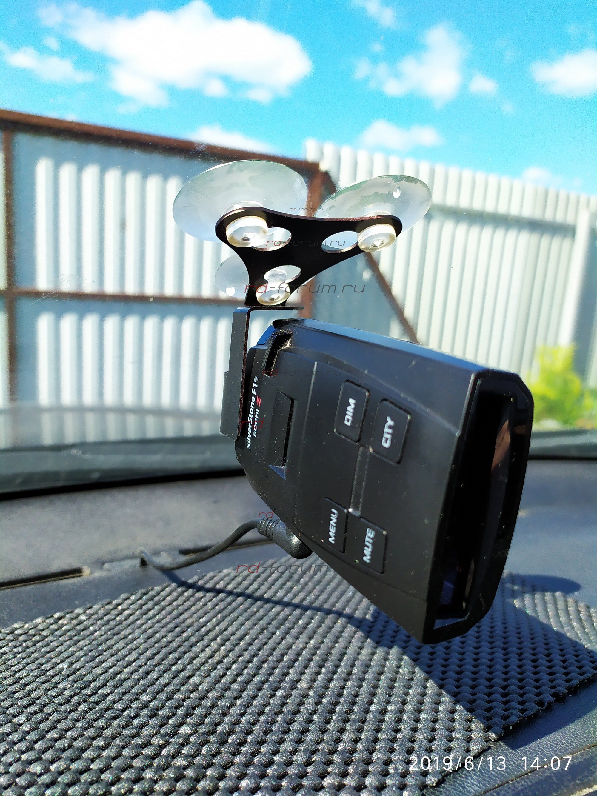

Maicl, ведется ли какая либо работа по стабильному детектированию СКАТ-П?
@xvvx, на сигнатурных моделях вносились изменения в сигнатурную обработку радара Скат, а на обычном Монако на этом железе нет смысла.
В лоб проблем больших не должно возникать в режиме ТРАССА, в спину лотерея с любым подобным РД.
Как вариант всегда использовать максимальный режим Трасса и закреплять РД вертикально в районе передвижения с возможной установкой мобильных радаров Скат + давать оперативную информацию для внесения их в GPS базу.

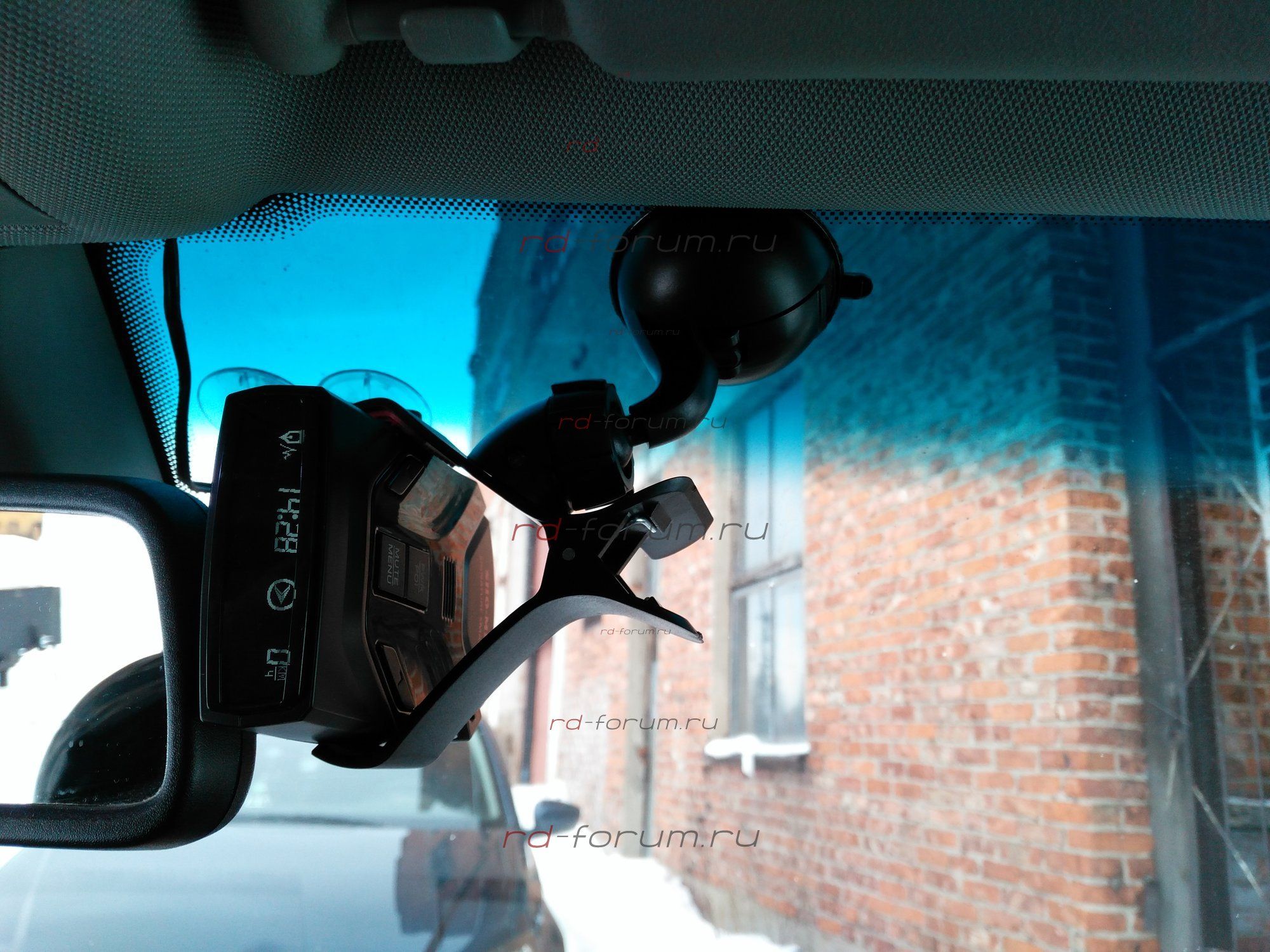

как, на машине с большим наклоном стекла?
Вариант вас такой не устраивает ?
Если такой вариант приобретения крепления вас не устраивает из поста выше, придется колхозить самостоятельно на данный момент.
8 167
как, на машине с большим наклоном стекла? Сигналы от пернатых ловить?
Ну вот как то так
Цена вопроса - 77 рэ в Фикспрайсе. Правда, крепление хилое оказалось, хватило на полгода (отломился шар). Зато держится мёртво. Можно и дороже прикупить, может быть на дольше хватит.
