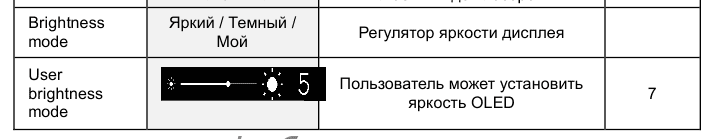

Такой вопрос (возможно это уже обсуждалось) - почему убрали авто диммирование, раньше нажимая на DIM можно было выбрать режим AUTO, в настройках тоже убрали, работала как по мне это функция исправно, вернут ли её ?
6 931
В серии Monaco кн. Dim всегда отвечала за вкл/выкл яркости дисплея; Яркий - Темный, режима авто яркости в Monaco никогда не было.
О каком режиме AUTO идет речь ? Только в модели Sochi Z стоит датчик освещенности.
Ну как не было:) 100% могу сказать что это функция была, и работала как я понял от времени т.е. грубо говоря в 21:00 автоматически переключался в "Темнее", а утром в 6:00 включался "Ярко", и могу сказать точно что на клавише DIM было 3 пункта - АВТО, ЯРКО и ТЕМНЕЕ. Функцию эту убрали толи весной толи осенью 2018 года. Я сейчас говорю про обычный Monaco.
6 931
Вы что-то путает. В Monaco этого никогда не было.
