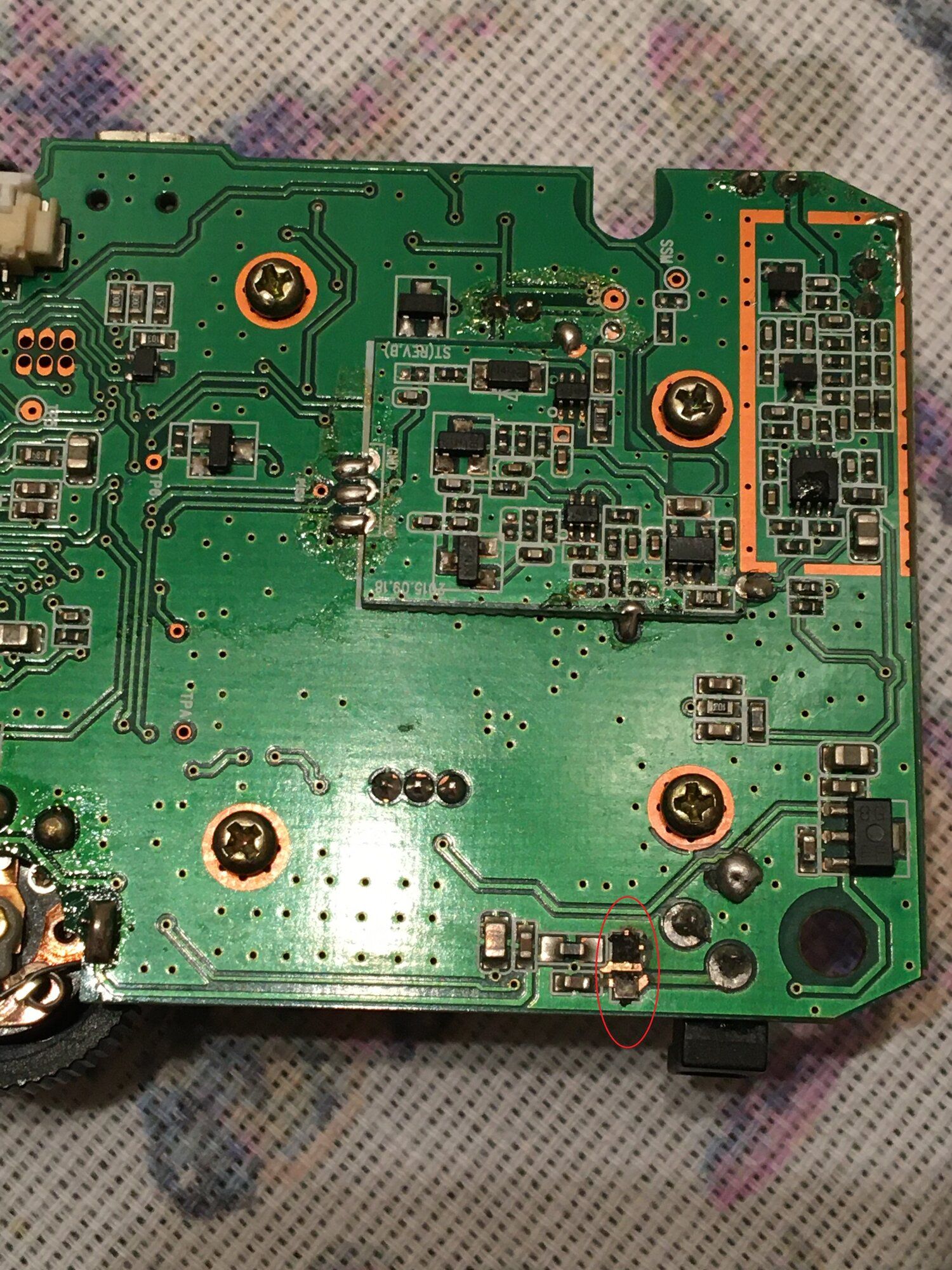

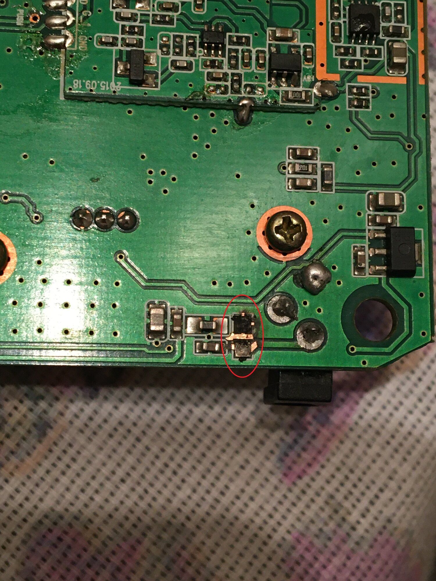

Была проблема с гнездом питания Monaco, как пишут выше коллеги - пропаивал его. В последний раз после пайки прибор перестал включаться. Вскрытие показало, что выгорел какой-то элемент цепи питания, установить его не представляется возможным так как принципиальной схемы не найти (да и я не такой уж специалист).
Если кто знает - подскажите, какой накрылся элемент или выложите фотографии платы Monaco
    592,5 КБ · Просмотры: 275
    500,8 КБ · Просмотры: 265
Затрудняюсь сказать, что это такое. Чёрно-коричневого цвета элемент. Для конденсатора размер и цвет не тот. Но и не катушка точно, т.к. стоит с плюса питания на землю. Возможно, суппрессор.
Но без этой детали аппарат обязан работать, если не работает - то её замена ничего не даст.
Хотя, нет... посмотрел повнимательнее на фото - это должна быть катушка.
И она тупо выгорела. Потому что разъём питания , который паян, запаян таким образом, что замыкает плюс на землю. Соответственно все 12В, что на него приходят, через эту катушку с плюса на землю и попадают. Поэтому, да, это обычная катушка. Без правильной перепайки разъёма питания следующая так же скоропостижно сгорит.

Спасибо большое, что откликнулись, уважаемый. Пока что удалось найти только фото платы в плохом качестве.
Написал всем кому можно, чтобы бросили фото платы в хорошем качестве, может тогда удастся определить что за smd.
А может их там 2 - невозможно разглядеть...

Нахрена, прошу прощения, Вам фото платы? Или я написал что-то не понятно? :)
Замените сгоревшую катушку перемычкой (нолевым резистором - он будет выступать в качестве предохранителя) или ЛЮБЫМ дросселем в SMD варианте. Подключите питание и оно снова сгорит. Потом подумайте, почему, перечитав то, что я написал.
Ну первым делом я перепаяю разъем питания и проверю, чтобы не пробивал "+" на землю.
Далее попробую любой дроссель вместо сгоревшего. Верно?
