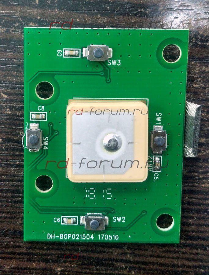

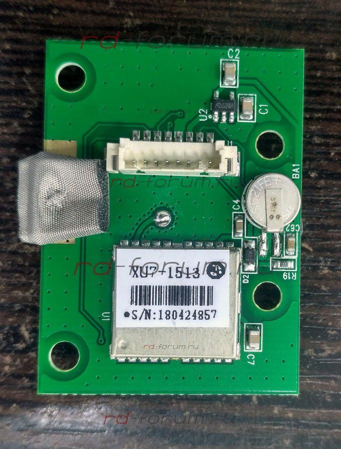

Фото модуля, только от monaco s, но у вас такой же должен стоять.

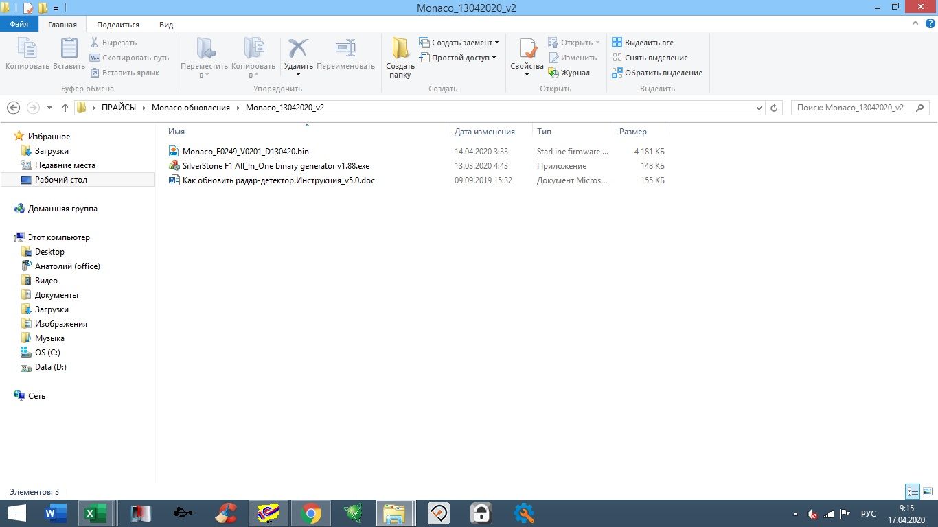

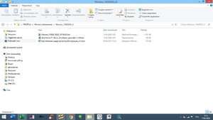

Скачивал, как обычно обновления на разные рд, в монако при распаковке в урезанных голосах оказался вот такой файл вместо привычного (SilverStone F1 All_In_One binary generator v1.88.exe) , посмотрел скачанное по GS там все норм (как обычно), протер глаза залез снова в обновления, скачал заново все версии, там обычный файл, это что за чудо мне попалось? :)
6 931
Это не чудо, а файл для запуска служебной программы, который по ошибке запаковали вместо Updater.
Так что вам это не померещилось. o_O

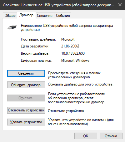

Добрый день. Подскажите пожалуйста, вследствие некачественного кабеля, при обновлении словил ошибку и после данной ошибки роутер перестал включаться в машине, а при подключении к ПК выходит следующее
Есть ли возможность как-то восстановить прошивку через сервисные программы или только негарантийный ремонт?

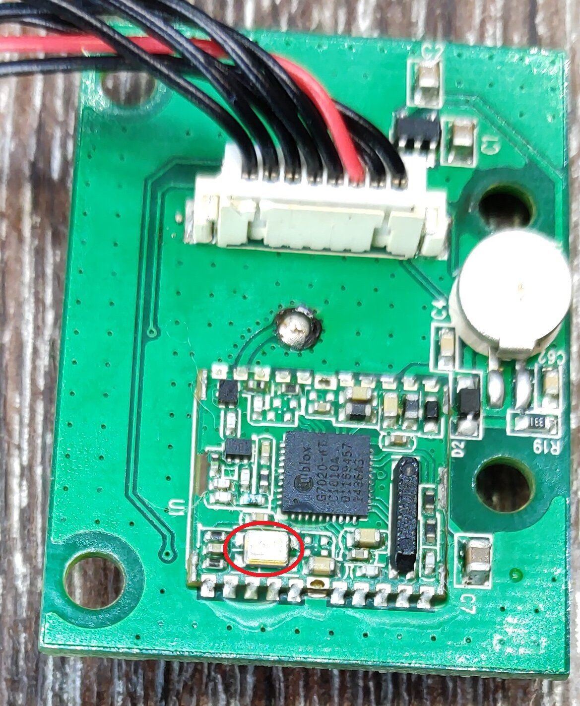

Приветствую уважаемые форумчане. И я столкнулся с отваливающемся GPS. В результате поисков стало понятно, что отвал происходит в процессе нагрева радардетектора. Более детальное обследование привело к деталюшке ваделеной на фото. Даже при легком внешнем нагреве GPS отваливается. К сожалению надпись на корпусе случайно стер, когда мыл плату после пропайки подозрительных мест, помогите установить, что это такое. По оставшимся надписям (предположительно 28qBE), что это установить не получается. Предположительно оптопара, но уверенности нет.
