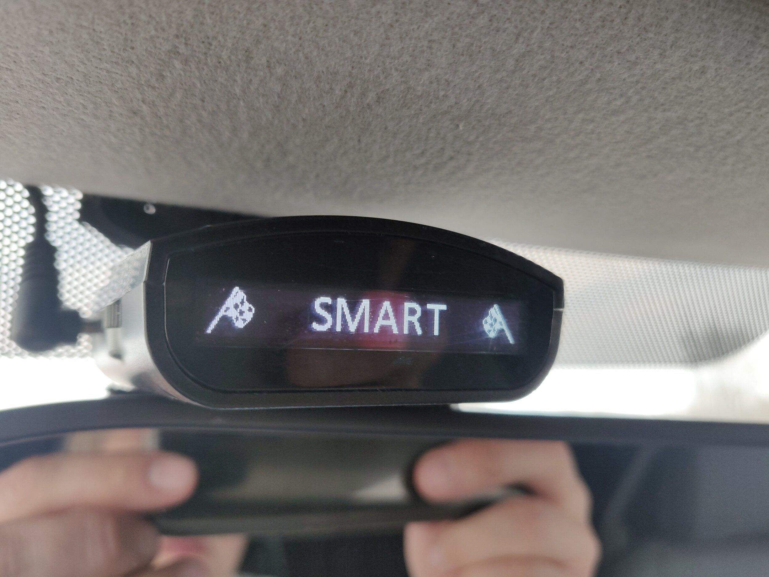

Почему у меня постоянно горит название режима, в котором сейчас работает радар, а другая информация не отображается? (Скорость, время, расстояние...)
    440 КБ · Просмотры: 263
6 931
Потому что не активен GPS. Посмотрите в настройках вкл. или нет GPS. И РД из под крыши вниз отпустите.
