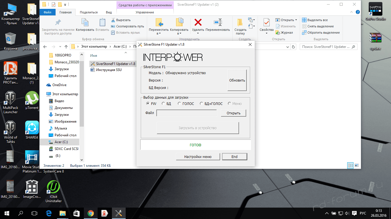

А в чем возникла проблема? Скачиваешь файл прошивки , открываешь программу указываешь путь на файл прошивки, загружаешь в устройство. Закрываешь программу и все то же самое с базами. Получилось с первого раза на вин 10...

Не видит у меня на 10-ке программа детектор. На XP - все работает. Обновился старым способом.

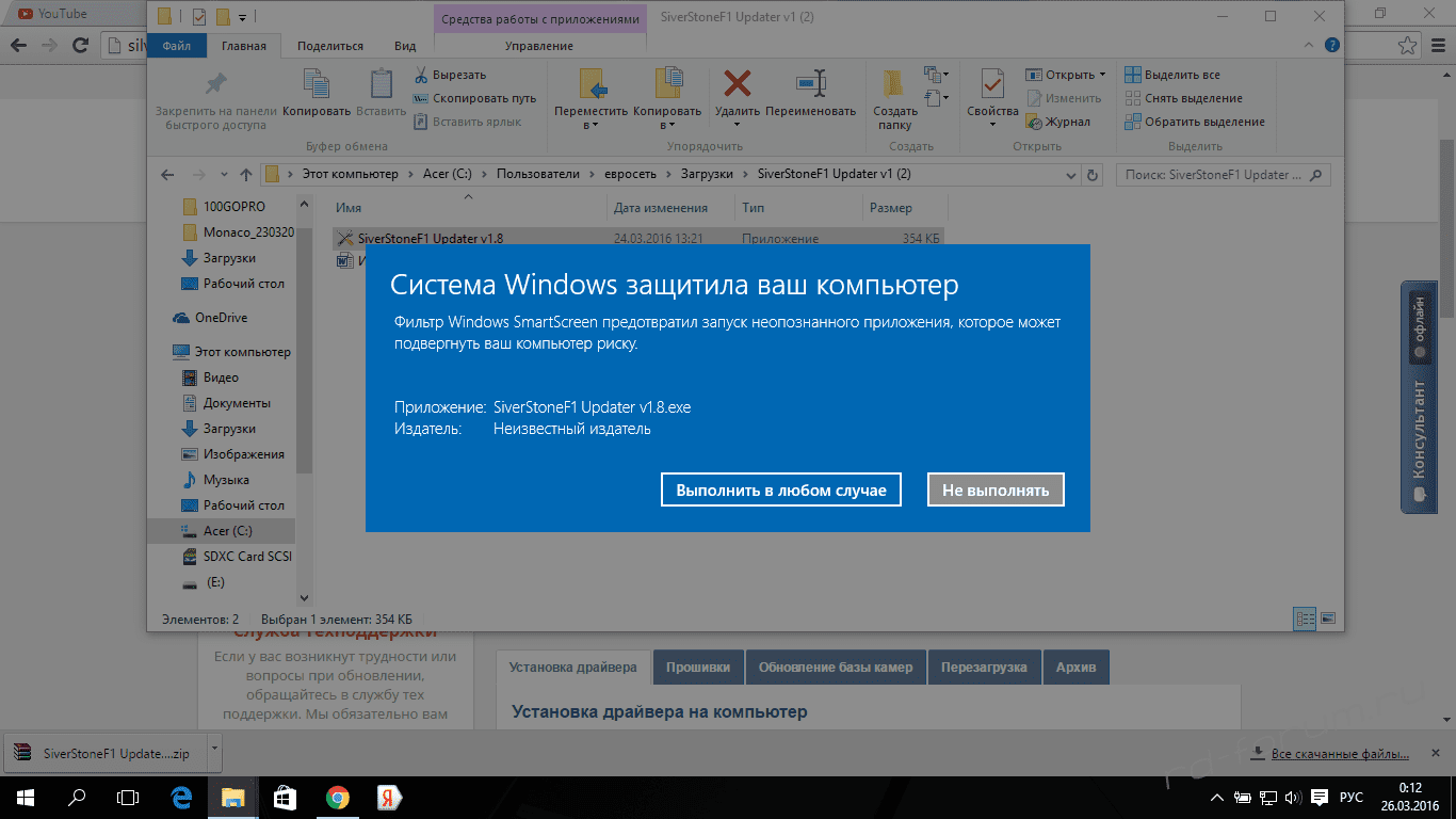

Дрова стояли тк уже обновлялся стандартными методами... просто скачал универсальный установщик под кружком ссылка "скачать" прочитал в архиве инструкцию и обновился. Сначала прошивку , которую скачал по следующей вкладке, потом базы. Сразу базы загрузить не получилось тк не видит файл не закрыв и заново открыв установщик.[DOUBLEPOST=1458939737][/DOUBLEPOST]
Комп не видит или установщик?
Сначала подключаем РД к компу он выдает диалоговое окно в котором
нажимаем ОК .
и запускаем установщик в режиме Администратора. И все.

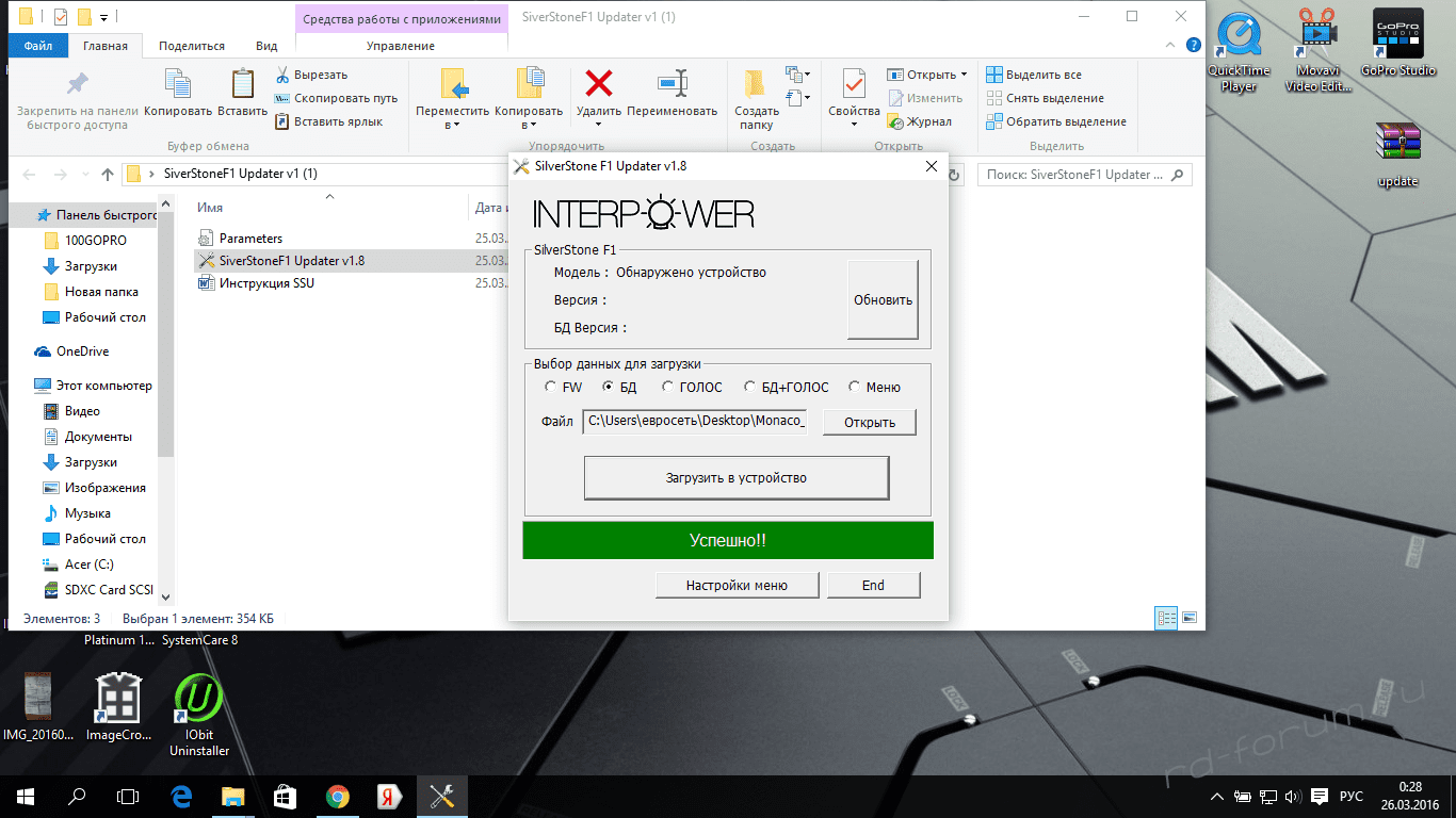

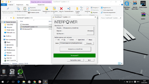

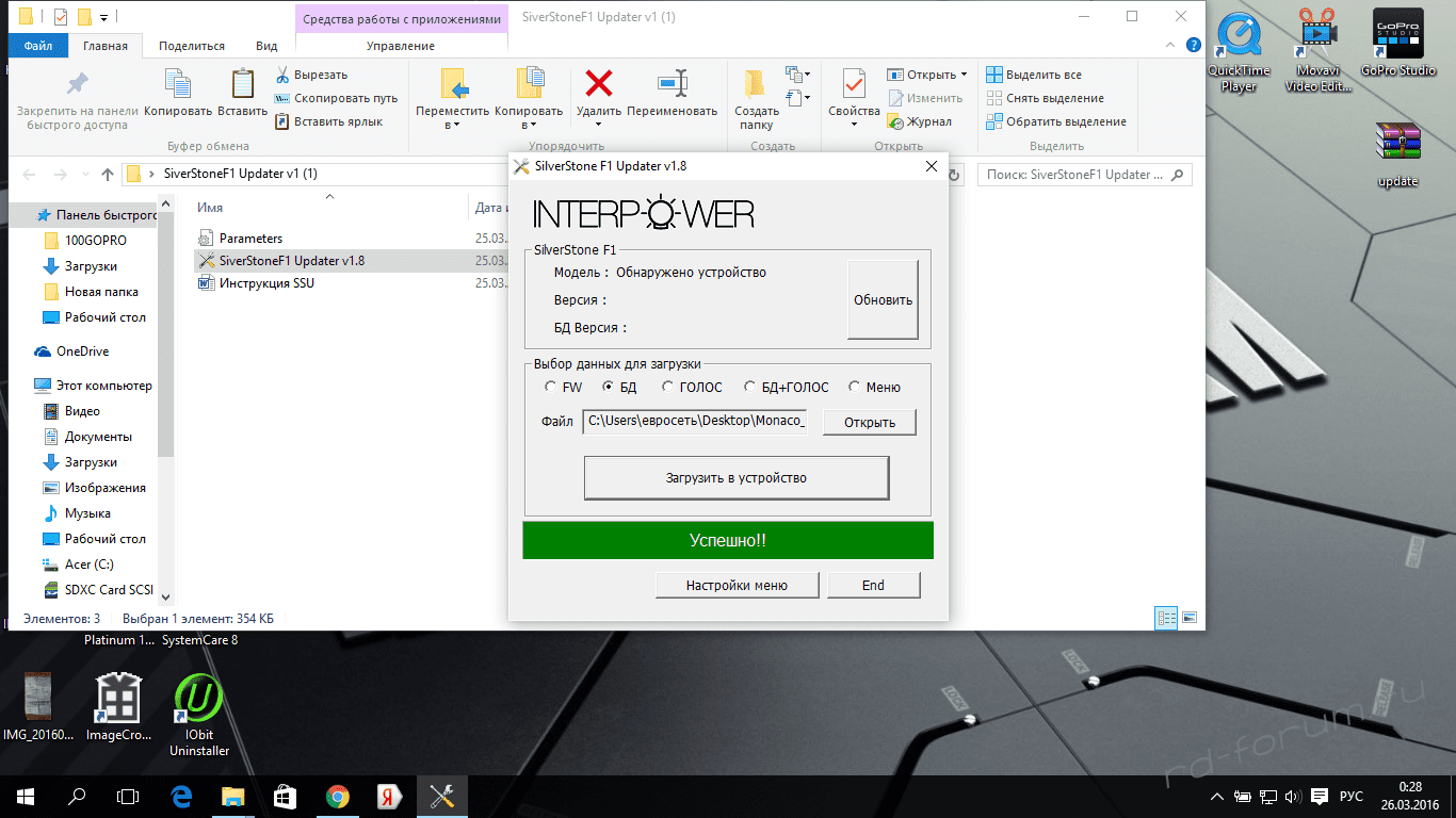

Выполнить в любом случае
и
Устройство обнаружено
Выбираем файл и обновляемся. Сначала новую прошивку. Закрываем. Запускаем заново. Далее то же самое с базами.
ну и с серийным 1511 более ничего сделать не получится....[DOUBLEPOST=1458940894][/DOUBLEPOST]базы новые от 25/03 выложили) СПС)[DOUBLEPOST=1458941187][/DOUBLEPOST]Все проверил заново перепрошил и базы залил от 25/03...Все работает.)

Получилось. Правой кнопкой мыши щелкаем по установщику, далее выбираем запустить от имени администратора. (ранее открывал сразу левой кнопкой, считая себя администратором). Спасибо.
Для файла в прошивке Monaco_0_0_0_6_Image.bin в установщике выбираем в выборе данных для загрузки БД+ГОЛОС.
