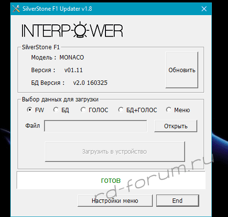

Серийник начинается с 1511(старый) , микропрограмма(или как там она правильно называется, короче не та , что мы сами заливаем, а та что только в сервисе) перешита. Ну во первых огромная благодарность
Interpower, поддержка у Сильвера выше всяких похвал. Уважаемый представитель будете в Ебурге, звоните помогу чем смогу, ну там жильём или ещё что...:)
Ну и конкретно по новой программе обновления, которая не полностью работает с РД имеющие подобные серийники.
Прога запустилась, появилась "модель" , "версия" и "БД версия", т.е. чего не было. Прошивка определилась, как 2.0(вроде так, не помню точно, короче самая изначальная). Залил последнюю прошивку , обновил и немножко удивился , номер прошивки остался старый. Раз десять всяко перезапускал прогу, всё старое. Ну думал опять что-то не так. Зашёл в "настройки меню" , поменял настройки фильтров, сохранил, спустился к авто, воткнул РД , прошивка всё таки встала новая(1.11), настройки не изменились. Расстроился немного насчёт настроек, на всякий случай сделал сброс детектора. Пришёл домой , опять прогу запустил и версия прошивки (ура!) высветилась правильно. Что там повлияло, сброс настроек может(что по идее не должно влиять) но факт такой. И тут до меня дурака дошло, почему не сохранились настройки. В проге же стала активной функция "меню"(которая раньше серая была) , настройки изменённые я только сохранил, но не залил в детектор. Повторил всё заново, настройки залились и сохранились в РД.
ps Сейчас глянул, обновилась база , загрузил . Надпись обновлено. Вышел из проги, запустил снова, весия базы осталась старой. Опять спустился к авто, на РД версия новая, ничего не делая, снял прибор , дома подключил к проге, версия базы изменилась на последнюю. Короче, похоже новая прога всё заливает, но новые версии прошивок, баз показывает только после того, как РД включался в рабочий режим. Наверное и перезагружать, как я делал первый раз не надо(щас уже не проверишь).
