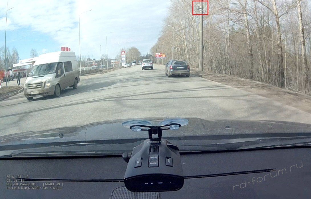

Ну вот включили в работу у нас новые Кордоны М2, для информации в РТ такие Кордоны появились мобильные -треноги.
http://speedcamonline.ru/view/strelki/58.61888/49.71589/15
GPS выключен, трафик плотный, режим Трасса.
Заезд на Кордон М2 в лоб на 52 сек. на опоре освещения справа , скорость 80-90 км/ч начало детектирования сравнивая по координатам GPS ~ 600 м.
Заезд на этот же Кордон М2 в спину на 27 сек, на опоре освещения слева, скорость 60-65 км/ч уверенное детектирование по координатам ~100 м, первая сработка ~ 300 м. считаю была ложной.
P.S.
Данная АЗС Лукойл в К-диапазоне не фонит, в этом посте #773 есть видео проезда данной АЗС с Монако дня три назад, фона нет.

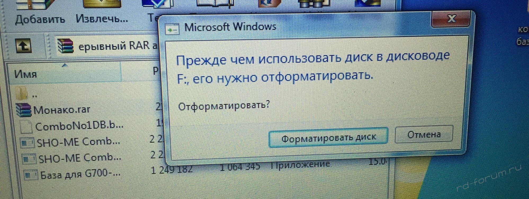

Приобрел silverstone f1 monaco с оф. сайта скачал прошивку и прогу для обновления, установил дрова но радар не обновляется. Все делаю по инструкции, но кнопка на программе загрузить в устройство не активна и внизу программы сообщение Файл прошивки не найден!! Как мне обновить устройство. Да и еще момент, когда подключаю устройство в ПК просит отформатировать устройство
Вот про прогу для обновления пока лучше забыть. В том архиве что Вы скачали имеются 2 прошивальщика для заливки прошивки и голоса... Вот распаковываете все это дело в одну папку. Запускаете "Monaco Firmware Updater V1.2.exe". Он прошьет Вам прошивку автоматом. Без всяких кнопочек. А следом "Monaco Image Updater 1.2.exe"-обновится голосовой файл... То же и с базами точек. Вместе с базой идет файл-загрузчик...
Не все дрова установлены. У мну тож самое было. Сижу в расстроенных чувствах, дружбан забрал комп утром на работу ( в офис свой) и через час я уже забрал свой комп, где все работало. Спросил чего не так то было, сказал драйвера некоторые доставил и типа все. А к Вам разумный вопрос , надо ли оно Вам, когда можно без проги, через простой прошивальщик закинуть? Результат то в итоге останется прежним. Ну руками настроить прибор, чего сложного то.

Спасибо за помощь, попробую. А когда подключаю устройство в ПК просит отформатировать устройство нужно его форматировать? Ведь тогда все данные удалятся. Я просто еще новечек в этом деле и это мой первый радар )
pilot77
04.12.2015
1 645
Казахстан, Алматы
Escort,V1,Monaco,SS9030,SM900
Toyota 4Runner

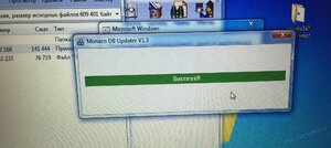

Вот так все будет, если комп увидел РД:
И вот такое вылазит за окном загрузчика. Крестиком закрыл и забыл:
Если грузишь только базу камер сброс не нужен. Если меняешь прошиву делай сброс

У меня сегодня через загрузчик без проблем получилось обновить базу камер на Windows10, хоть на офф.сайте висит предупреждение, что на "десятке" не работает. Можно подправить, что "возможность имеется".
