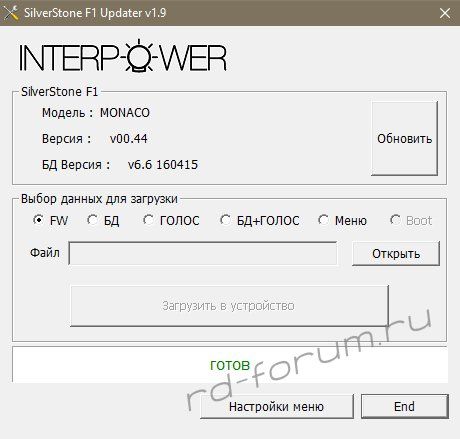

Подозреваю, что все эти манипуляции с "BOOT" и кнопкой DIM необходимы на РД имеющим старый БИОС. У меня он с любезной помощью Interpower новый(ещё раз огромное спасибо) и точка "boot" после заливки самой прошивки осталась неактивной. Всё делал по инструкции вроде. Когда первый раз не появилась эта точка, подумал что напутал что-то , откатился к старой прошивке(даже голос необрезанный вернул :) ) повторил всё заново , всё равно точка серая и неактивная. Раз не залил этот файл, то и перезагрузку с DIM даже не стал пробовать. Хотя на самом аппарате и в проге номер прошивки изменился на 00.44. Так и должно наверное быть и на навом БИОСЕ эти последние вещи проделывать не надо? Этим прошивальщиком (1.9) голос урезанный вроде встал обратно, завтра проверю. У меня Windows 10 на сайте написано, что прога с ней не работает, но вроде как кроме серой кнопки boot всё в порядке. На всякий случай подключил на ноут жены( там древняя семёрка) всё равно неактивна. Вот скрин того что получилось (ну там и кнопка эта неработающая видна ).

Думаю, что таким образом как сейчас, у меня эта прошивка встала бы и на прошивальщике 1.8. У меня такие подозрения, что этот прошивальщик(1.9) с этими манипуляциями с файлом и кнопкой Dim как раз рассчитан на детекторы с серийником 1511.
И тогда вроде как эти РД только им прошьются. Хотя чёрт его знает, может у меня она тоже как-то не до конца встала прошивка эта, всё таки 2 последние операции произвести не удалось, хотя вроде как номер прошивки изменился... Подождём представителя, он наверняка ясность внесёт.

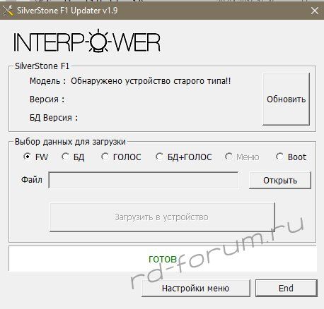

В общем, информация для тех, у кого 1511.
Запускаем от админа прошивальщик 1.9. Видим вот это.
Ну правильно у нас же 1511. Старье:)

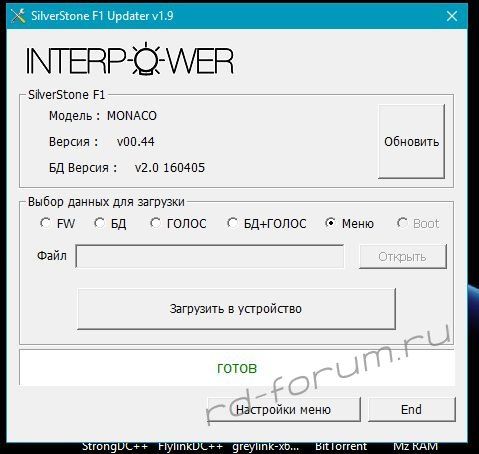

Прошиваем прошивку. Тут же поверх накатываем boot. После этого жмем кнопку Обновить в прошивальщике (такая большая справа вверху). Отключаем от компа. На то что там прошивальщик напишет, после нажатия кнопки Обновить забиваем. Подаем питание на РД с зажатой кнопкой DIM. Начнется загрузка нового boot в приборе. После этого прибор перейдет в режим обычной загрузки. Ну как всегда. Монако-версии прошивки, базы данных и т.д. Подключаем прибор к компу. Заново запускаем от админа прошивальщик 1.9 и видим это :)
Кнопка boot уже не активна. Т.е. Как я понял. Официалы нашли способ как переделать РД 1511 со старым бутом на новый бут без разборки РД и использования программатора. Без обращения в сервис центры и т.д.
Ежели это так. То молодцы.:)[DOUBLEPOST=1461206988][/DOUBLEPOST]Да. Совсем забыл. После всех этих манипуляций в прибор теперь можно закачивать настройки с компа напрямую. Значит все же действительно boot новый:)
