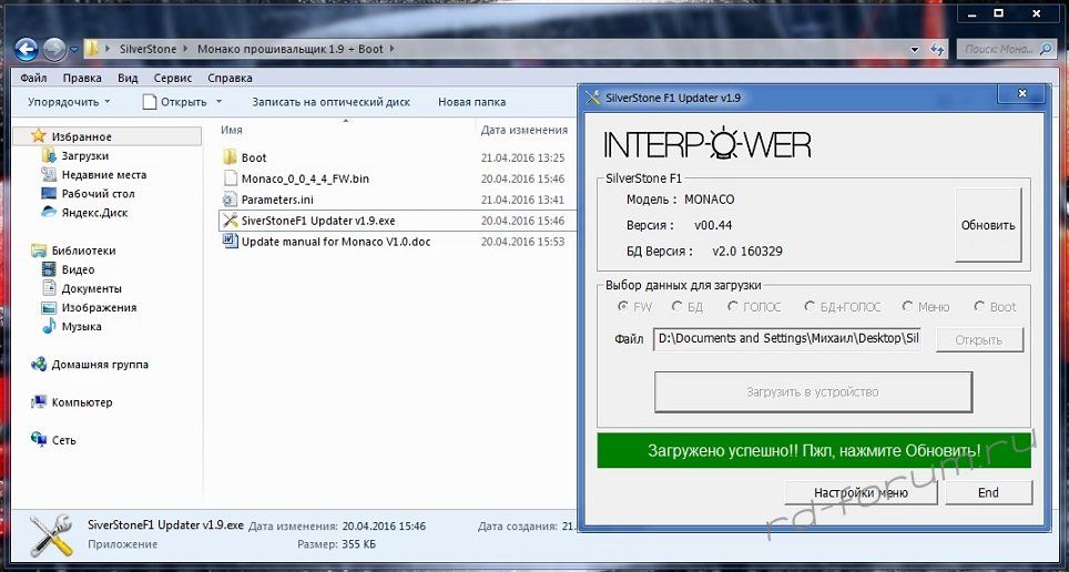

Понял. У меня новый, ему всего 2 дня и серия 16 :) Я просто почему спрашиваю... первый день я покатался с прошивкой, что была на борту и все было ок. На второй день я прошил той версией, которая скачивалась с офсайта до вчерашнего дня и тут же начались приключения. Включаю прибор, появляется надпись "смарт", голос говорит "жпс сопровождение активно", но эта надпись смарт горит постоянно, скорость на экране не показывается и по базе жпс прибор ничего не ловит. Помогает выкл/вкл и снова начинает информировать по базе камер. Такой подвисон случается каждое включение. Уже боюсь еще раз шить :)
Прошился нормально, без каких либо танцев с бубнами, все по мануалу во вложенном файле

Сейчас показывает модель, версию и базу данных.
