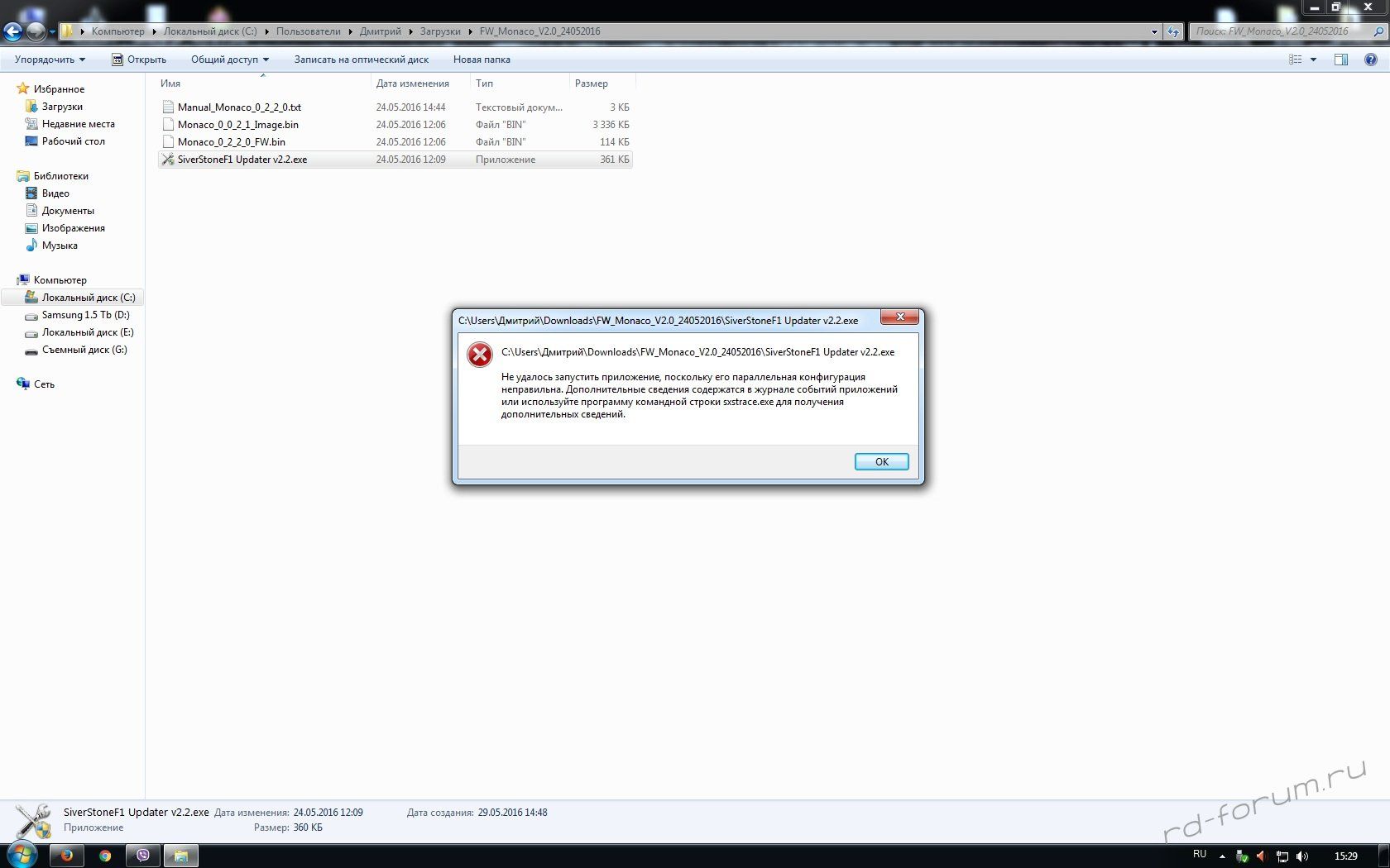

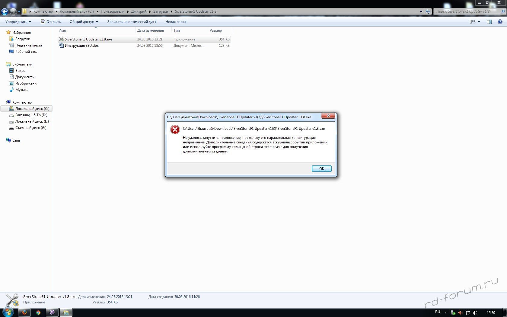

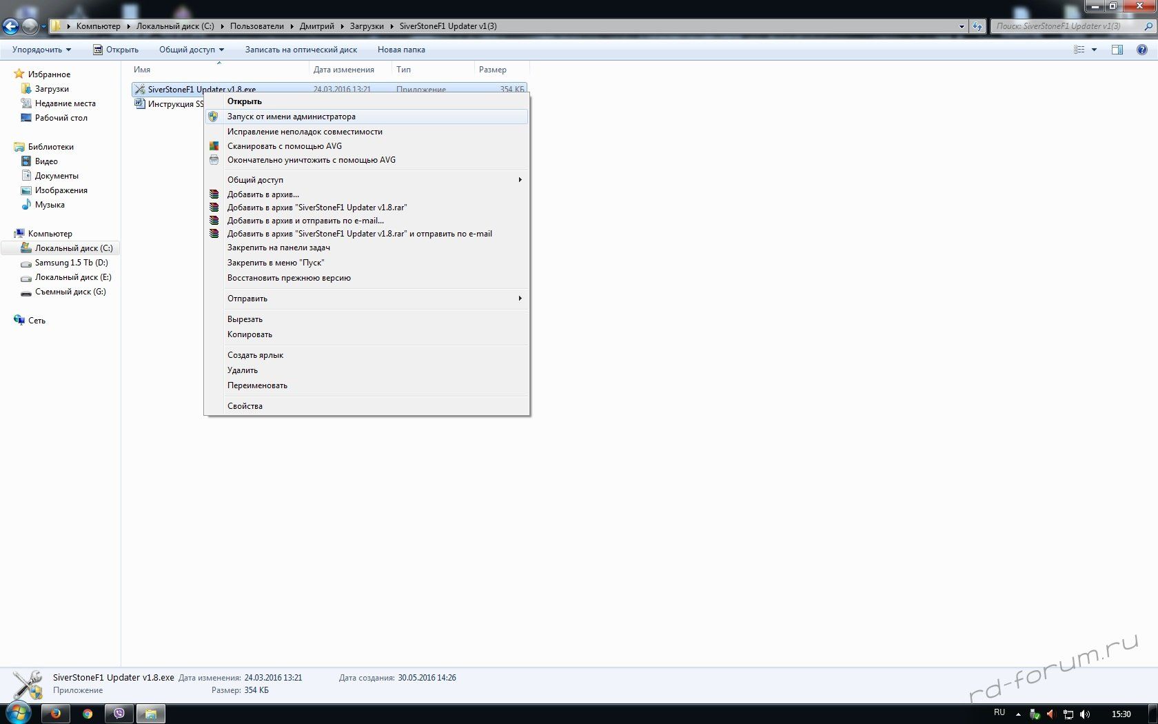

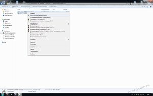

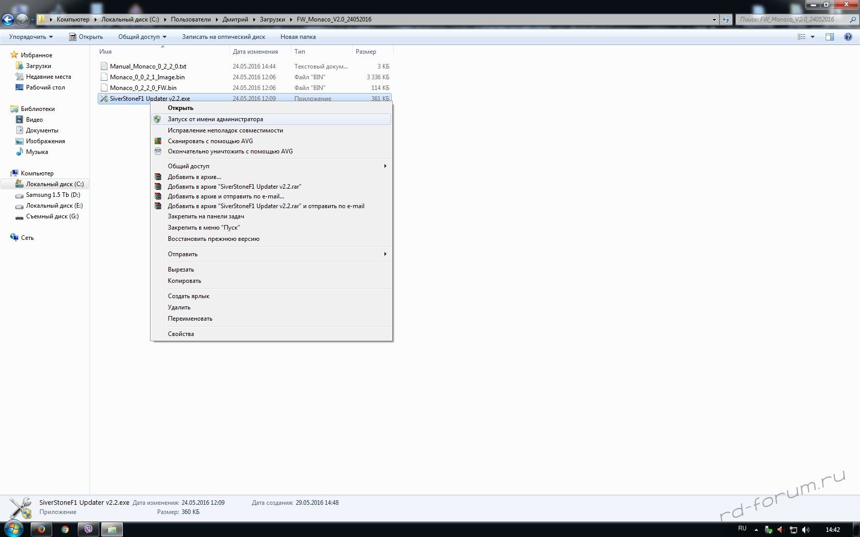

Приветствую всех! При обновлении вылетает ошибка:
Качал с оф. сайта. Кто сталкивался? Винда 7 максимальная, 64 бита.

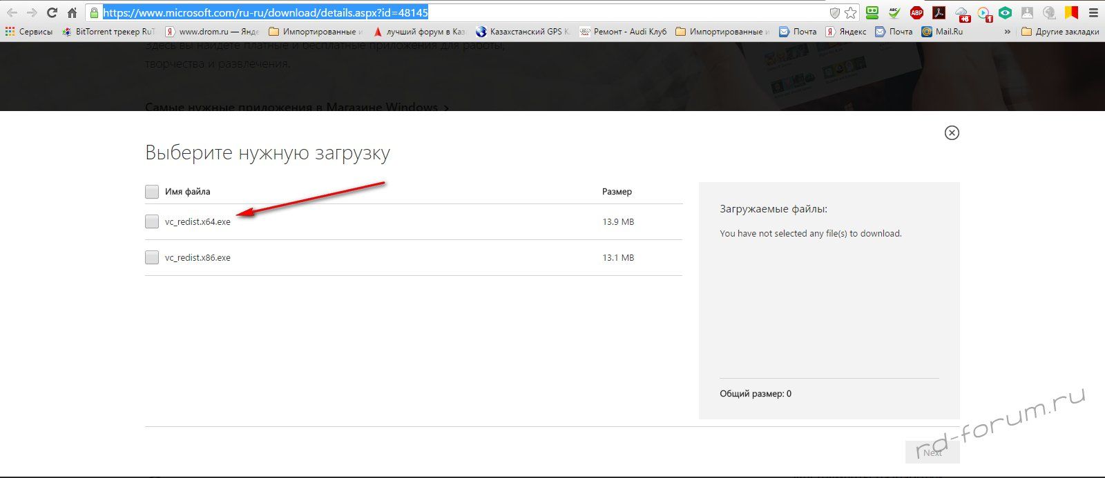

Идем сюда. Качаем вот это
Устанавливаем. Перезагружаемся. И пользуемся.
