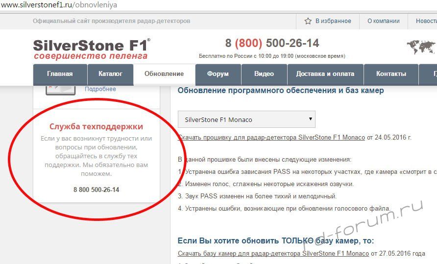

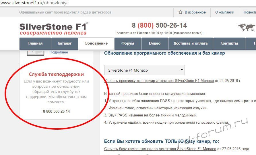

А вот сюда позвонить не хочется?

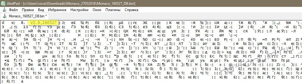

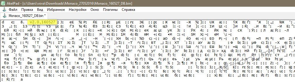

Блин. А вот интересно Вы как свой РД обновляете? Той обновлялкой что в архиве идет с базой? Или как то еще?
Дело в том, что дата базы записана внутри базы в открытом виде. Откройте bin файл в блокноте и посмотрите. 2016-06-01_170833.jpg
Поменяйте дату на 160601 сохраните файл и прошейте и будет у Вас база от первого июня. У меня все нормально показывает.

Позвонить не проблема, хотел сначала понять — это массовое явление или мне так свезло!
Кстати, позвонил — тишина как в танке: не соединяет со службой поддержки
Дело в том, что дата базы записана внутри базы в открытом виде. Откройте bin файл в блокноте и посмотрите. Посмотреть вложение 27317

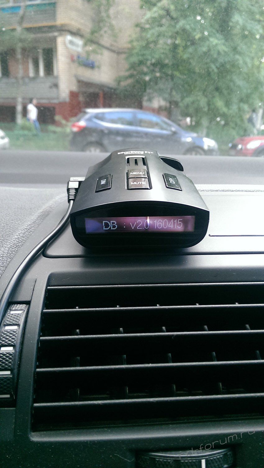

Обновляю экзешником из архива с базой. В базе .bin прописано "v2.0 160527", а в РД после установки 160415. Значит что-то работает не так, как надо... Вручную поменять можно, но получается, что РД некорректно считывает инфу из файла — где гарантия что он только дату неверно считывает.

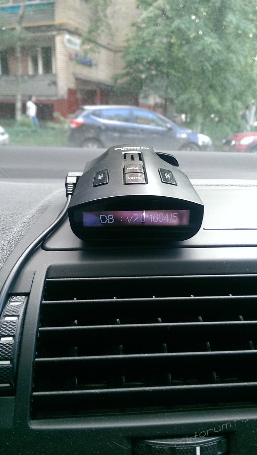

Именно этим (голосом) сейчас и занимаюсь. Но голос - это меньшая из проблем. Что с БД делать? Вот уже и у @lar та же проблема. Я к тому, что нет уверенности в том, какая именно база в РД. Причем РД ни какие-то непонятные буквы пишет, а вполн себе конкретную дату, только она совершенно не совпадает с той, что прописанна в БД. Отсюда и непонятки, что с базой то делать?
