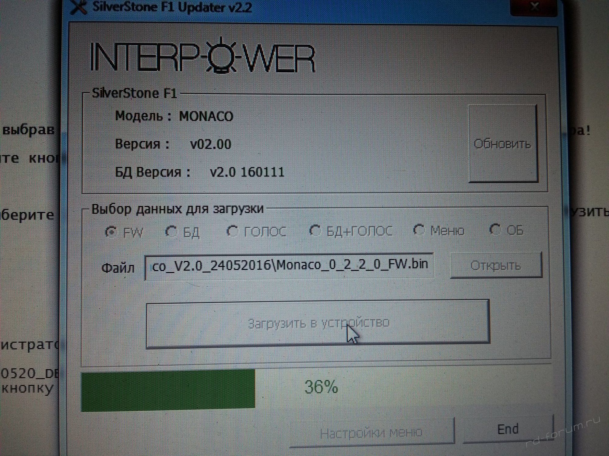

На днях прикупил Монако. Серийник 1604...
Была прошивка 02.00 БД 160111
Прошил с сайта silverstonef1, все по инструкции.

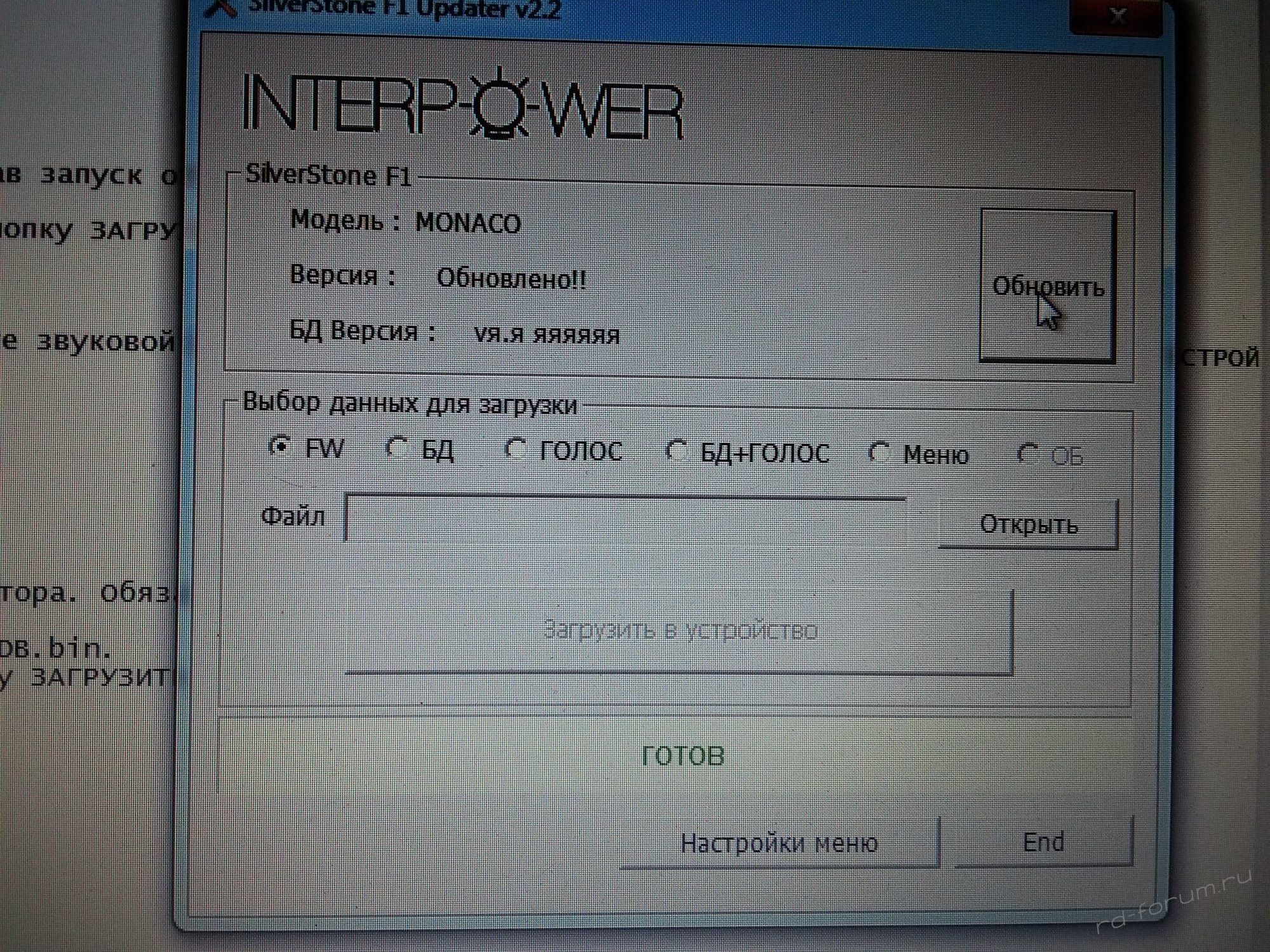

После прошивки получилось вот так:

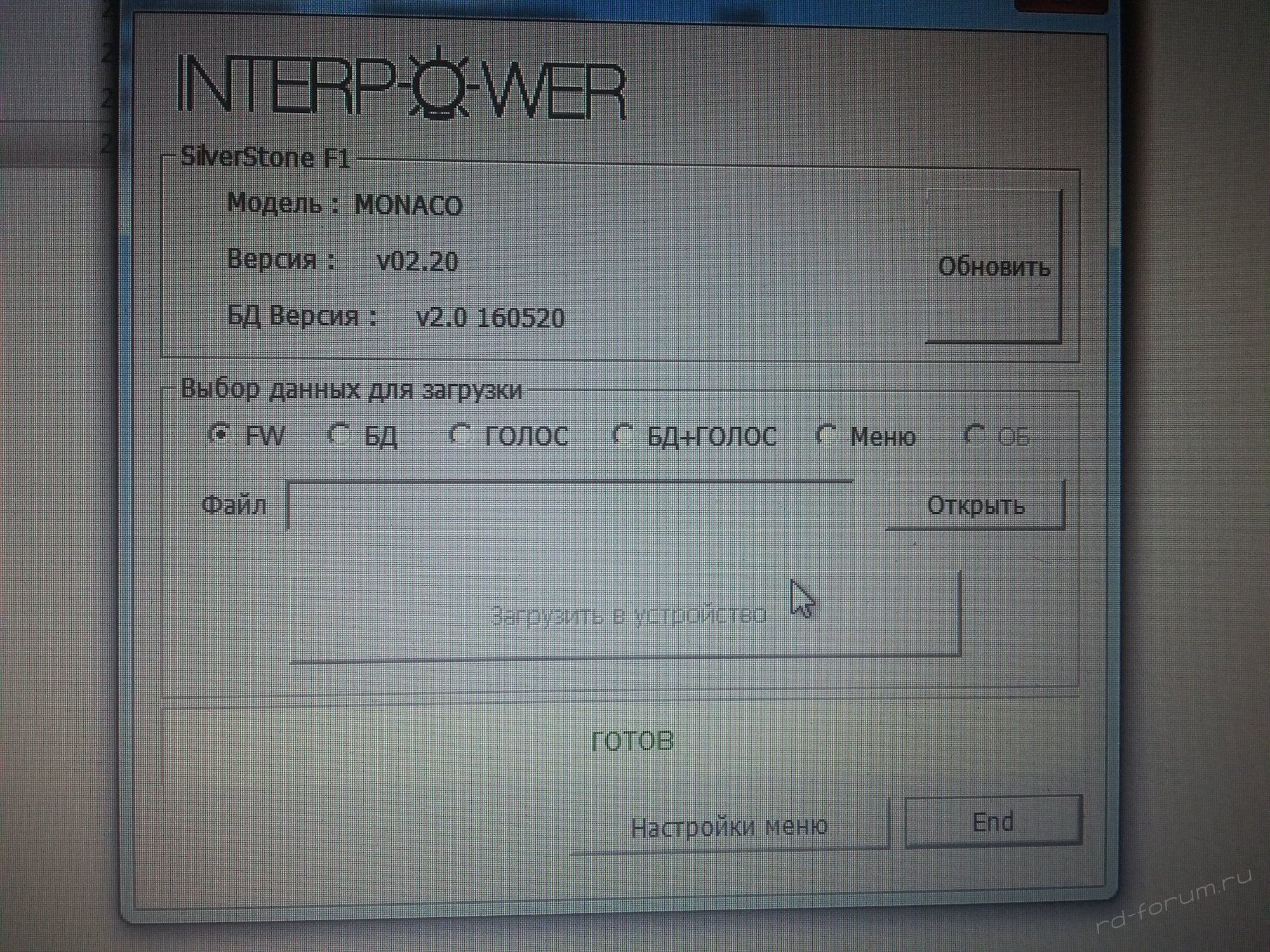

После обновления БД+голос, так:
База встала от 20.05.16.
По работе радара особых замечаний пока нет, но вот то, что говорит "Камера в спину" по 3 раза после проезда камеры - не очень хорошо.
