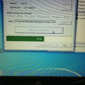

А что? После заливки голос+база никто отдельно базу не заливал что ли? Тогда я просто фигею.
Отправлено с моего HTC One_M8 через Tapatalk
psn
24.05.2014
884
Екатеринбург
Neoline SHADOW WI-FI BLACK
Ну появилась свежая база, залили её этой прогой и всё нормально встанет, а вот если потом голос переставлять , то он старую базу и подтянет из добавленных файлов.Сейчас проверил на прошивальщике 1,8 , никаких дополнительных файлов bin он не создаёт. Удалил эти 2 файла из папки с прошивкой 2,2 ,при перезапуске опять они там появились и один с датой 160415.
Что это за файлы и откуда они берутся непонятно абсолютно, ведь изначально их нет в архиве. Возможно их можно(или хотя бы один Db) просто тупо удалить перед заливкой, но честно скажу не пробовал .

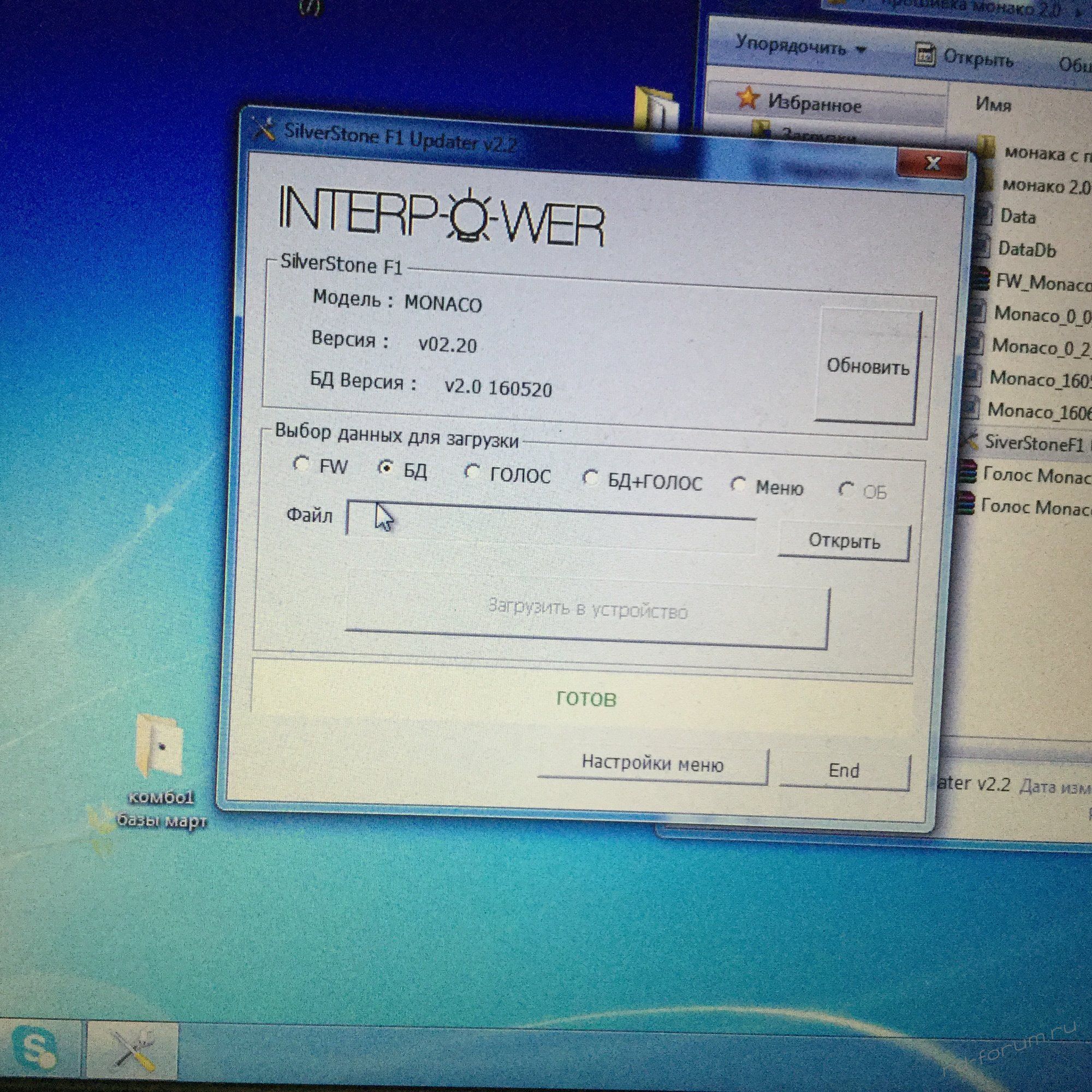

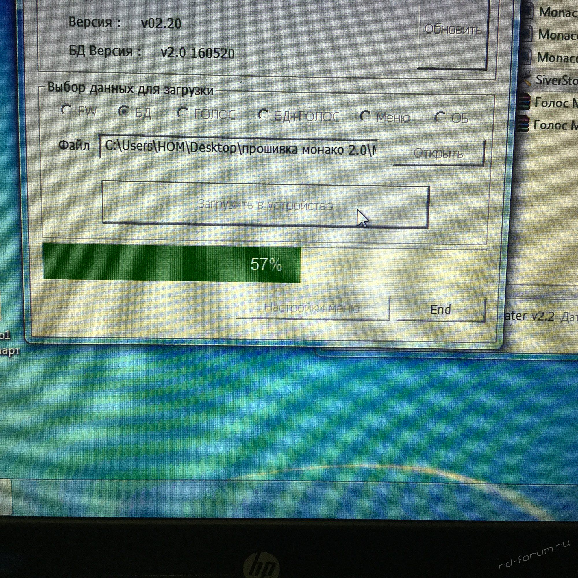

В принципе понял откуда берётся база 160415.
По порядку - в очередной раз перезалил голос(были искажения , шепелявость) , последний раз треск на некоторых фразах и в настройке меню - как-то так
Ну чтож, запустил 22 прошивальщик , залил голос спустился к машине, с голосом пока непонятно, поездить надо, но треск в меню изчез. Глянул на базу , а она 160415.

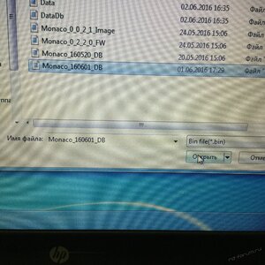

Пошёл домой разбираться, ну и наверное понял в чём дело. В проге отдельно "голос" выбрать нельзя, только "база+голос", вот тут собака и порылась. При запуске проги она создаёт 2 файла с расширением bin, один "Data.bin" видать к самой прошивке относится и второй "DataDb.bin" он то и есть база (при открытии блокнотом его дата 160415). Ну и дальше логично, раз мы выбрали "голос+база" , то прога ессно подтянула этот файл и на дисплее он и отобразится. Для исправления просто этой же прогой заливаем нужный файл базы и всё, в РД будет залита последняя база камер.

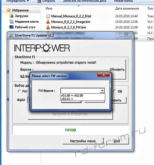

2. У меня при установке БД 22 прошивальщиком (скорее всего связано с серийником 15-м): при выборе файла с БД прошивальщик задает вопрос про FW version:
У Вас тоже так было?
Вобщем всё поставил по такому алгоритму (всё родное), итог — FW 0220, DB 160527, голос чистый (пока). Позже попробую урезанный голос и полную базу так же поставить. Отпишусь.
Но из всей этой ситуации следует, что мое подозрение про некорректную работу 22 прошивальщика подтверждается - почему-то он "портит" файл БД и голоса...

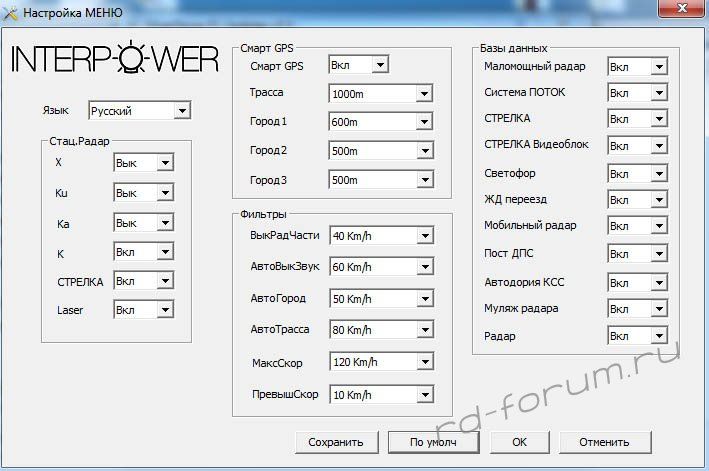

А как вот это затолкать в детектор?
Кнопки "Сохранить" и "Ок" ничего в нем не меняют.
Прошивать FW каждый раз?

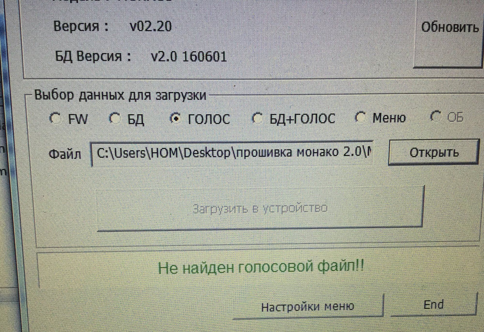

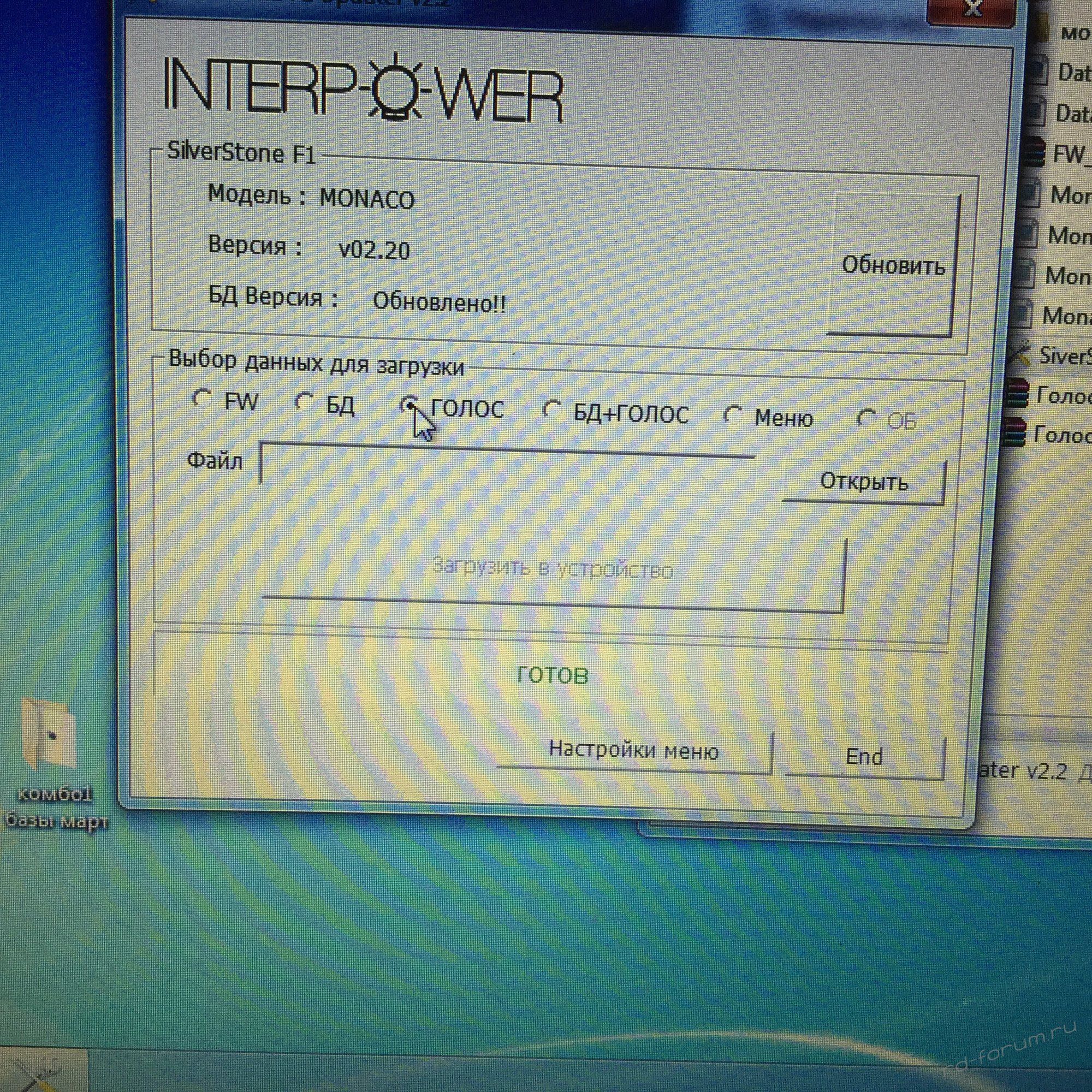

Да вроде просто все в 22м прошивальщике. Например: имеем новую прошиву ( я о последней), пытаемся залить базу ( не важно новую/старую)
Далее голос ( по мне именно так), его всегда лью отдельно, потому как был геморрный опыт ещё с первой 11й прошивкой ( то так, то сяк голос сядет) именно поэтому всегда гружу его в завершении ( да и сторонник голоса мини). С прошивальщика 22го ( через иконку голос загрузка) пишет не найден файл

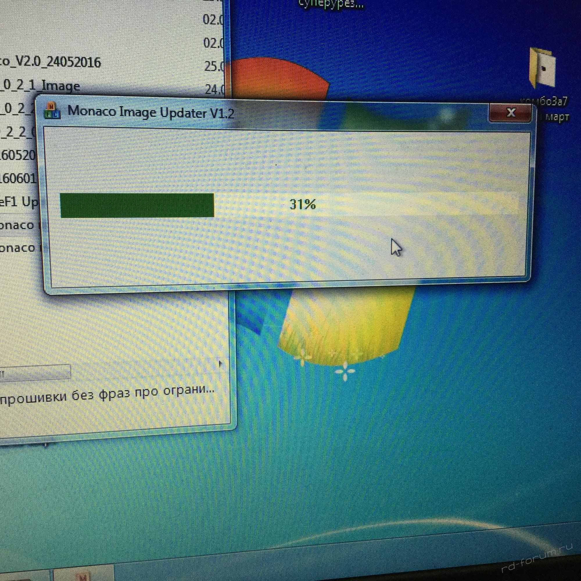

Да и Бог с ним, для этого есть второй вариант: загрузка через обновлялщик 1.2 с этим же голосовым файлом внутри:
Все! Ни хрипов, ни гемора. Работает в норме.

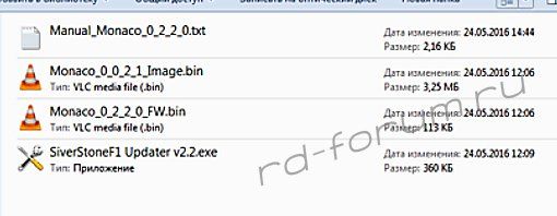

2.2 это нестандартный. Стандартные идут в архивах с прошивками. И подходят да всех версий биосов. Я даже их выкладывал тут. Но никому ж не надо. Все сами с усами. :)
psn
24.05.2014
884
Екатеринбург
В последней прошивке стандартные почему то не вложили в архив. Вроде как можно взять от старой прошивки exe-шные файлы и вместе с файлами bin от новой закинуть в одну папку и оттуда установить. Так ты вроде такой вариант и выкладывал где-то выше.
ZinIg
05.04.2016
47
SilverStone F1 Monaco
Octavia A7
Только что скачал с оф сайта последнюю прошивку FW. Всё там есть
Этот прошивальщик v2.2 я и имел в виду. Или речь про что-то другое?
Именно ими и шью. Поскольку мне претит впрошивальщиках 2.2 и 1.8 , что надо нажимать База + Голос, чтоб блин залить голос...
Давайте уже определимся, что мы льем? Базу или голос или винегрет какой то? А со старыми прошивальщиками никаких проблем. Запустил, он тупо bin файл подхватил и вперед.[DOUBLEPOST=1464867193][/DOUBLEPOST]
Речь про "Monaco Firmware Updater V1.2.exe" "Monaco Image Updater 1.2.exe" "Monaco DB Updater V1.3.exe"

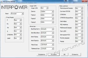

Ну в универсальных прошивальшиках можно настройки РД на компе выставить, хотя это не особо то и нужно, они дублируют настройки на приборе. Главное в нём можно отключить ненужный контент в базе камер(ну там муляжи, мобильные засады и прочую муть). Но для этого нужно выкладывать полную базу , какая база сейчас я честно говоря понять не могу.
