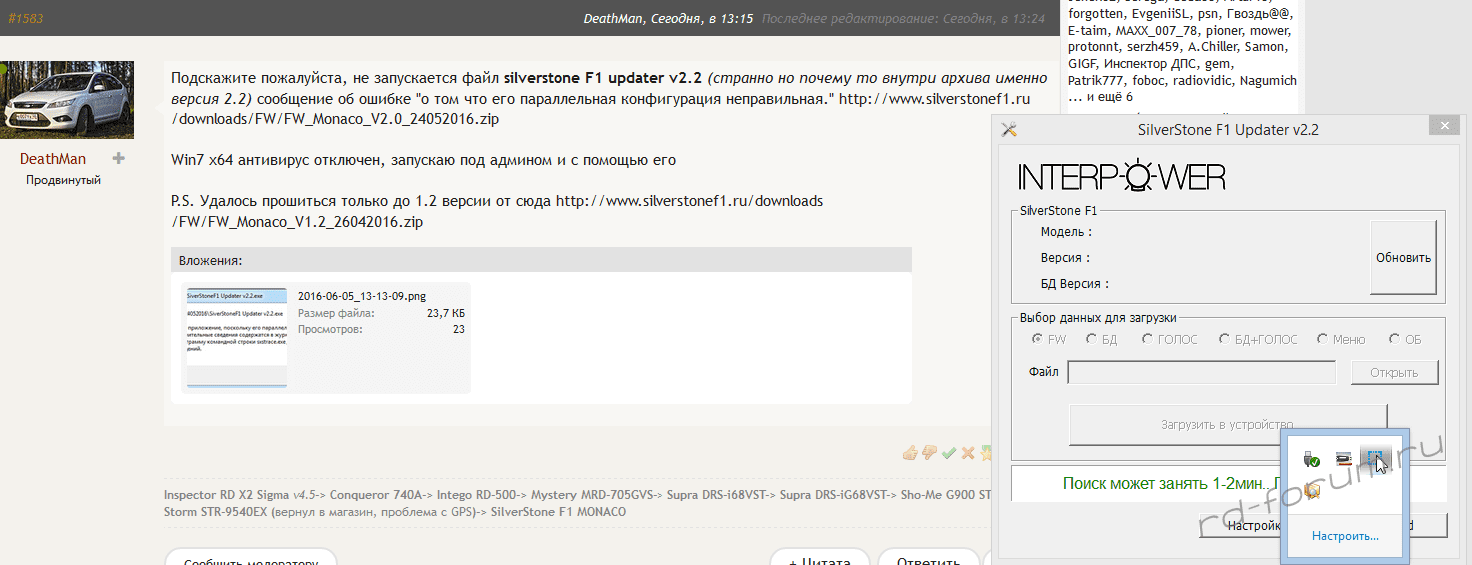

так и не запустился прошивальщик при всех трех способах предложенных выше. Попробовал запустить под Windows 10 X64 и запустилось, но прошивать боюсь так как на сайте красным цветом написано что не поддерживается W10

Все запускается W8.1*64. Проблема в ПО . Скорее всего в framework
Может быть, но почему производителям не включать все это ПО в комплект с прошивкой, что бы не было таких моментов и непонятно с Виндовс 10 под ней то у меня запустился прошивальщик (блин, а ведь там не только прошивальщик, еще и настройка радара удобная), можно ли шить или нет под В10 ?
Смогу только завтра дать ответ, касаемо работы прошивальщика. Сейчас лень. Все действия на свой страх и риск. Теоретически все должно быть хорошо.

У меня с десяткой никогда проблем не было

Смело. У меня с десяткой никогда проблем не было, да и у других тоже.
Т.е. Вы хотите сказать что прошивали под В10 данный радар или то что у Вас с В10 не было проблем.

Чёт не совсем понял причём тут электронная подпись и прошивальшики для Монако. Не знаю зачем они там на сайте страшилки пишут, всё прекрасно на W10 работает. Возможно считают, что раз встроенный защитник на виндоус будет ворчать, то никто не догадается разрешение на установку дать :).
Подтверждаю, всё прекрасно работает...., только всю защиту желательно отключить... - может и не нужно, но я не стал экспериментировать...[DOUBLEPOST=1465159944][/DOUBLEPOST]
Да.
это если Вы с ЭЦП не работали)
Без проблем. И ЭЦП и Картридер с картой банка с ЭЦП:)
Win 10 64-все прошивается на ура.[DOUBLEPOST=1465170646][/DOUBLEPOST]
Все просто. Старшилки относятся к прошивкам для Z55 и Z77. Там без танцев с бубном под десяткой не прошьешь:) Они были написаны, когда Монако еще не было. А потом появился Монако...

Спасибо за подсказку. Сегодня попробую зашиться под В10 х64 на работе.
И все же производитель обязан дать полный комплект ПО для запуска программы на всех поддерживаемых платформах.
Как добавить точку в будущие обновления для данного РД, месяц назад повесили в новом месте Кордон, а в последней базе с сайта для MONACO его нет в БД, я как пользовательскую точку сохранил и пока катаюсь с ней, но как то стрЁмно, свои то камеры я знаю, а вот если не туда поеду где мне местность не известна!?

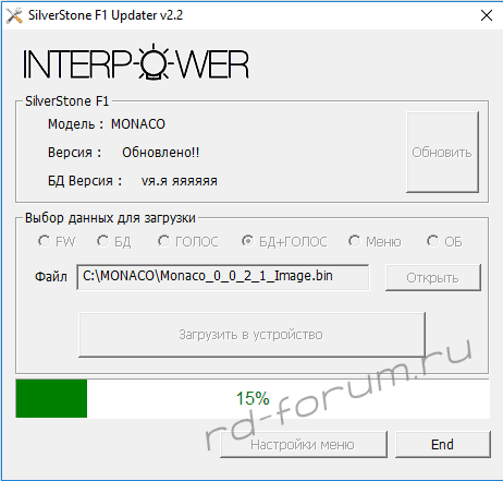

P.S. Только что прошился под Windows 10 x64 Pro без проблем, попробую позже как все завершено.
Шил сначала саму прошивку, потом ГОЛОС+БД, затем зашил новую БД
