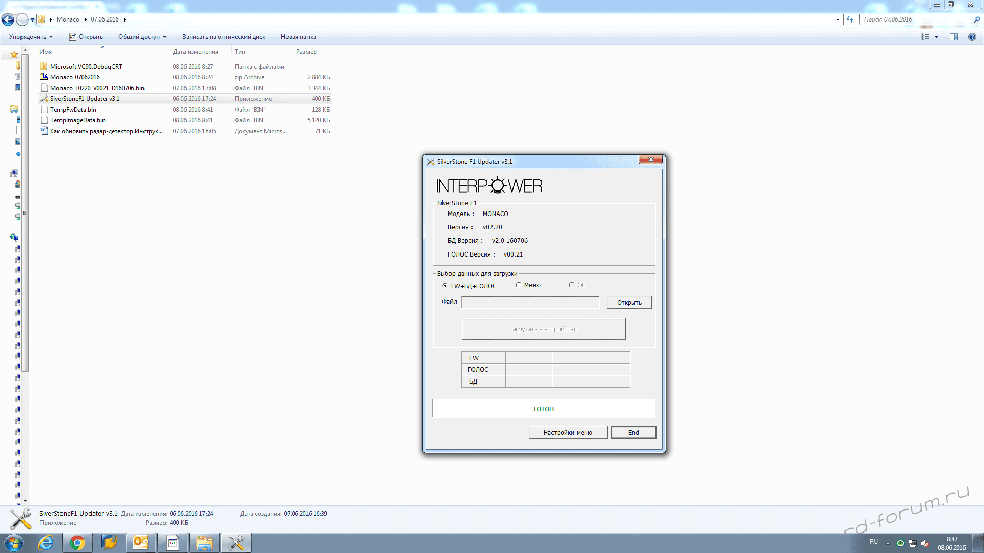

На сайте Silver, новый прошивальшик. Универсальный Updater v3.1 обновляет сразу 3 файла (прошивку, голос и базу камер). Перед этим он проверяет имеющееся ПО и загружает только новые файлы.
  • Спасибо!
Реакции: lar
psn
24.05.2014
891
Екатеринбург
Neoline SPECTRUM
Это всё хорошо, залил с его помощью этот сборный файл, посмотрим завтра. Но тут же возникает вопрос, как загрузить отдельно базу(ну это конечно и не нужно, раз она в этой солянке есть и отдельно и выкладываться наверняка не будет) и самое главное голос? Пытался ему подсунуть и старую базу и голос идущий ранее с 22 прошивкой(сейчас она кстати тоже осталась 22), не в какую не хочет по отдельности заливать, пишет файл прошивки не найден и отвали. Как тогда откорректированный голосовой файл в РД затолкать? Возможно попытаться с помощью прошивальшика версии 1.2 голос установить, но уже боишься всяких конфликтов между прогами, да и получится ли, сейчас то файл один в трёх лицах.

Обновился новым прошивальщиком, все обновилось прошивку пока не поменяли, голос послушаем(система win 7х64).
psn
24.05.2014
891
Екатеринбург
Neoline SPECTRUM
Там не совсем понятно что обновилось, если судить по табличке в нижней части, то точно обновилась база, а в графе прошивка и в графе голос надписано "частично", видать что-то всё-таки поменяли, но что конкретно неясно.

У меня вопрос к представителю: у вас что, программисты это школьники самоучки?
! Внимание ! Не трогайте файлы в папке Microsoft.VC90.DebugCRT Эта папка нужна для корректной работы программы обновления.
Эти файлы для тех, у кого не установлен VisualC пак библиотек, а ваши кодеры не догадались упаковать все нужные либы в ехе файл? И пихать FW, голос и БД в один файл тоже не лучшая идея :( Че-т я стал разочаровываться :(
