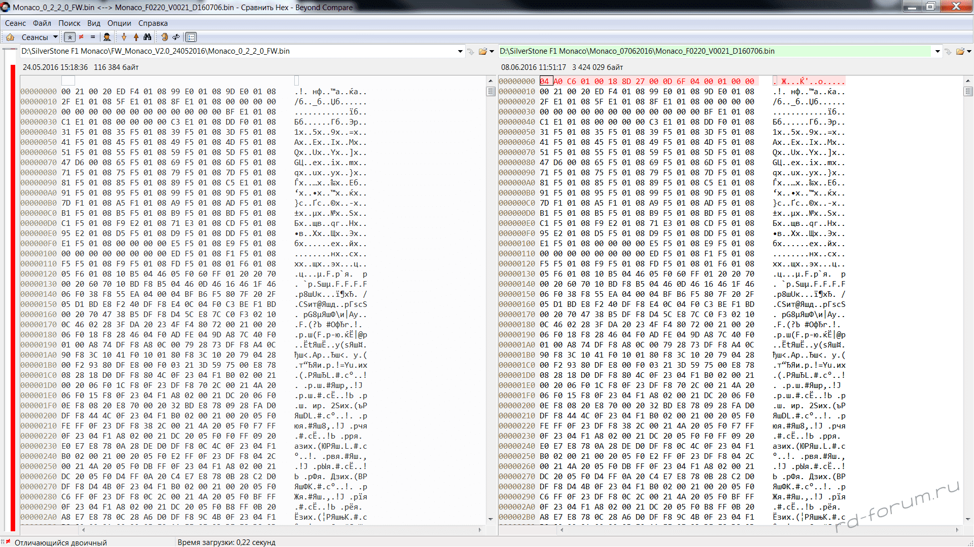

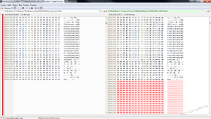

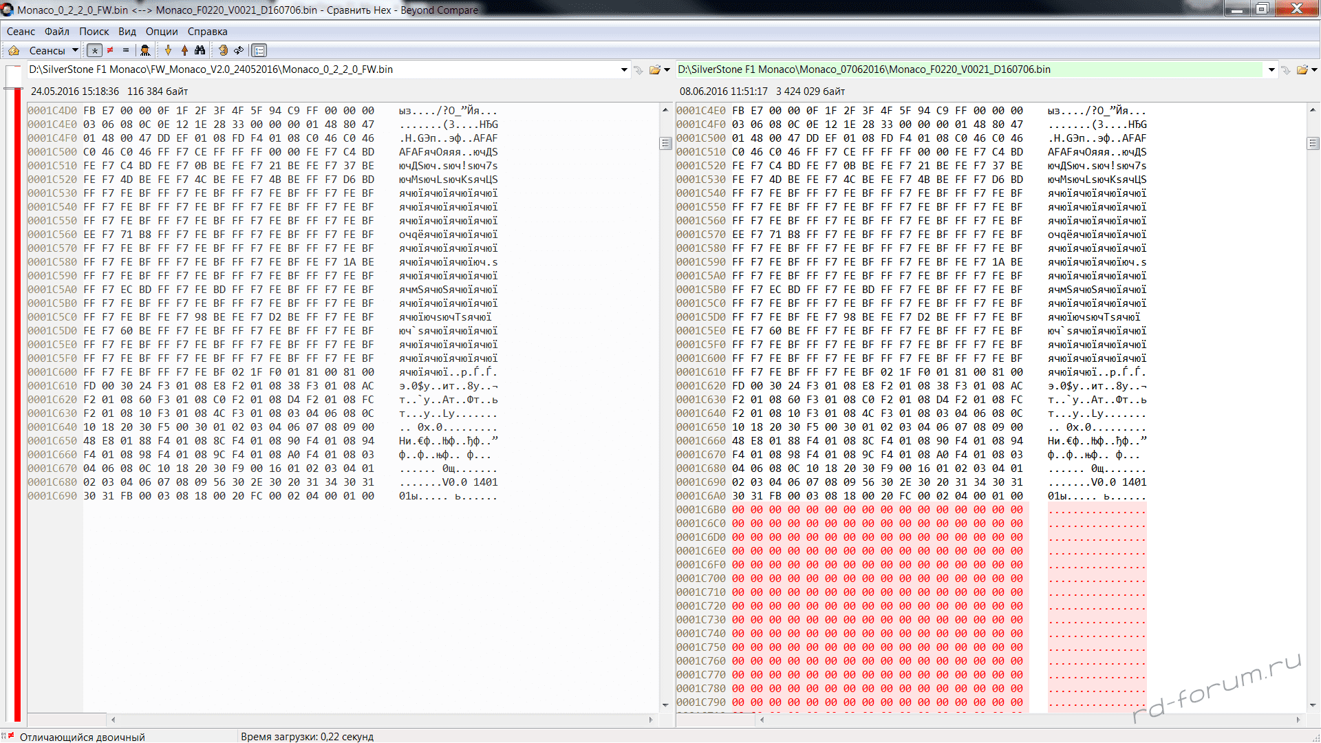

@Radar828 так прошивка та же самая 0220, просто теперь апдэйтер новый и прошивка+голос+бд идут одним файлом, чтоб не было проблем с искаженными звуками.
Desperanto
23.04.2016
147
Нижегородская область
Sochi Z, FW01.26
@Radar828 я тебе еще раз говорю: прошивка точь в точь старая 0220! я сравнивал их hex, до разделительного куска с нулями перед голосом они бит в бит.
