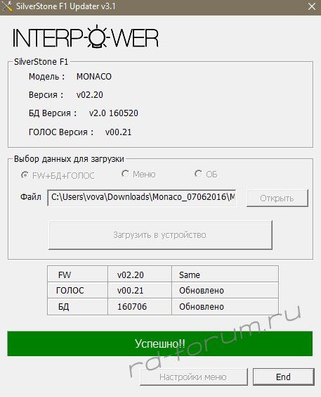

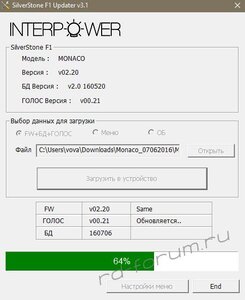

Ну что? Пробуйте урезанный голос, под новый прошивальщик, где все в кучу:)
Это мой мини голос для прошивки 22 ( который шипел:) ) Может при таком варианте заливки шипеть не будет? Если будет то придется все с нуля переделывать. Могу только гарантировать, что голос обновляется
И прибор кирпичем не становится.:)
  • Monaco_Голос мини+Прошивка плюс база.rar
    1,5 МБ · Просмотры: 293
Да. Забыл. Убрал еще фразу "Камера контролирует перекресток".
Посмотреть вложение 27755 Посмотреть вложение 27756
Залил, но только через 2 дня поездить придётся и послушать. Кстати уже и не помню , что там в 22 прошивке обрезали в голосе, вроде не много? Самый классный и самый короткий голос был для старых прошивок 3 и 4 вариант( в последнем если не ошибаюсь обрезали часть фразы про "спину"). Сейчас спущусь к машине посмотрю как встал и не будет ли искажений при переборе меню. Спасибо и ждём максимально укороченный вариант.
ps Добавлено через 10 минут. Ну вроде пока всё ОК, искажений при статической работе нет , во вторник досконально послушаю.
