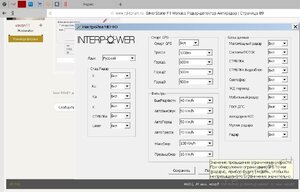

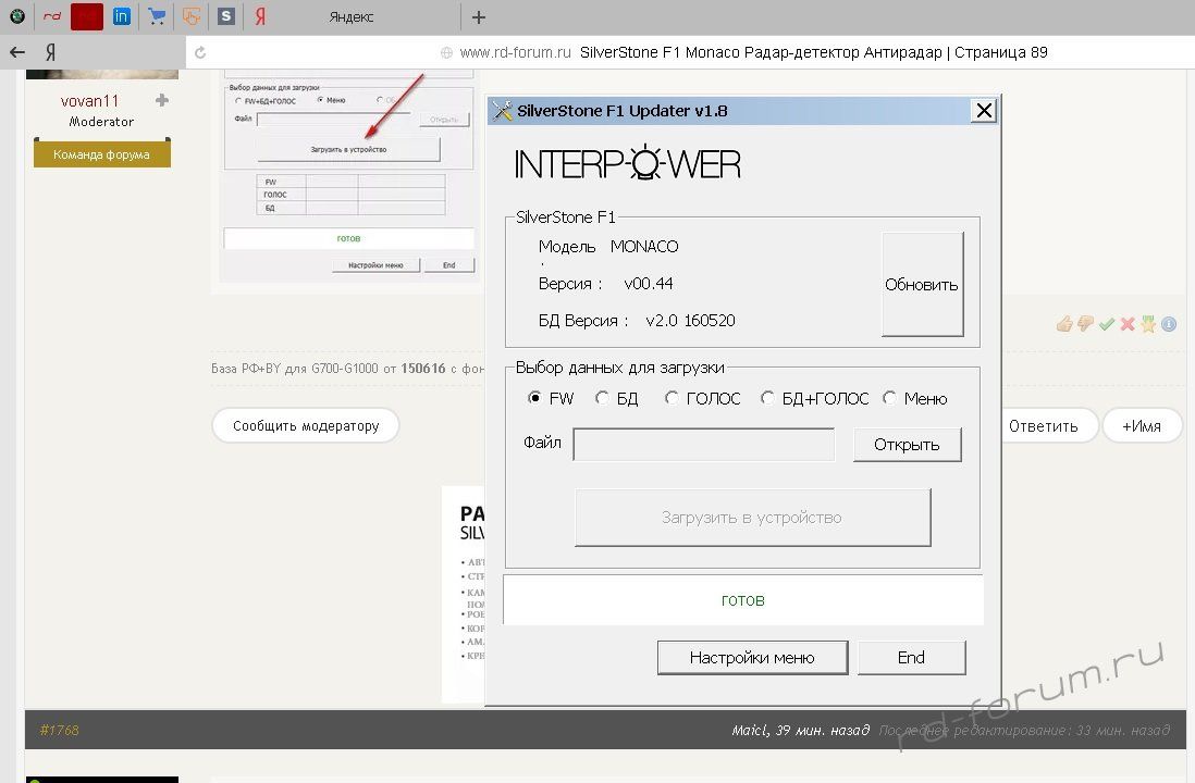

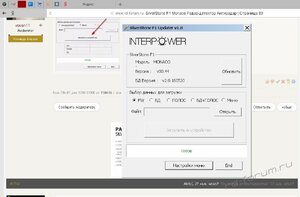

Всем привет.

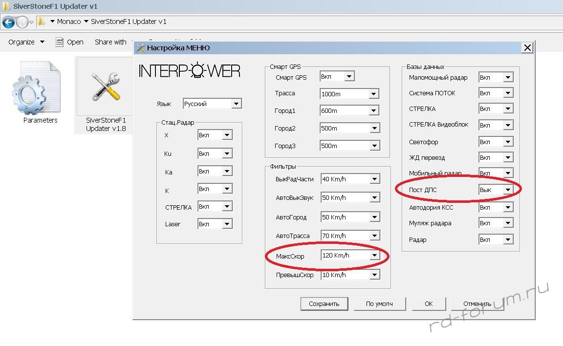

Внезапно обнаружил, что ни один прошивальщик не сохраняет изменения в настройках меню... Хотел выключить оповещение о постах ДПС, изменить макс скорость на 130кмч, поменять настройки в настройках ГОРОД и включить все диаппазоны...
В самом РД скорости уже установлены на 130кмч, выкл звука на 50кмч, трасса с 70кмч. Пост ДПС в РД не отключить. Все диаппазоны в самом РД включены.
Прошивальщик версии 1.
В нем все диаппазоны включены, пост ДПС выкл, макс скорость 120 вместо 130.
Включаю все диапазоны, скорости 130кмч, 70кмч, 50кмч.. Сохраняю, Ок.

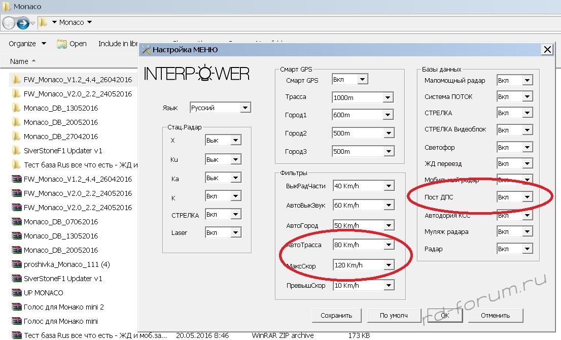

Прошивальщик версии 1.2.
Здесь диапазоны выключены, пост ДПС включен, изменения по скорости по умолчанию, почему- то...

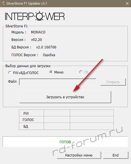

Прошивальщик версии 3.1
И опять то же самое. Все что менял ранее, и даже то, что уже включено- изменено в самом РД не отображается в прошивальщике.
Опять сам включаю все диапазоны, скорости 130кмч, 70кмч, 50кмч.. Сохраняю, Ок.
В чем проблема?

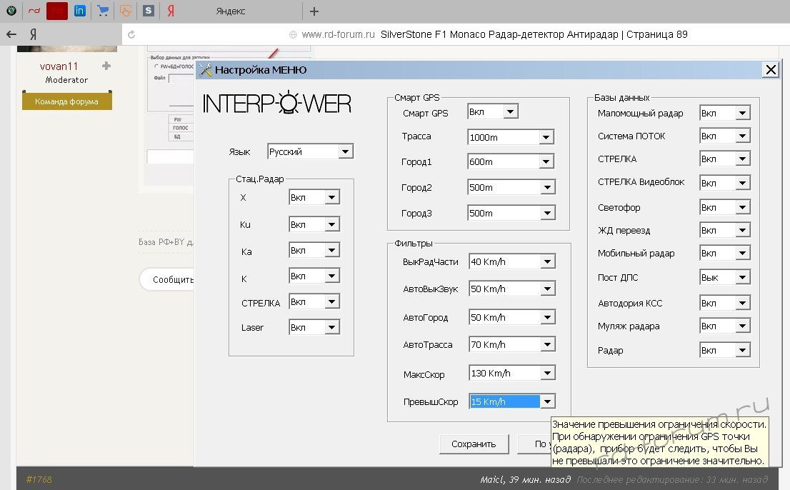

@bromide Вроде после изменения настроек и нажатия кнопки OK, на основном экране нужно выбрать пункт "меню" и нажать загрузить в устройство.
а вот это не понятно.

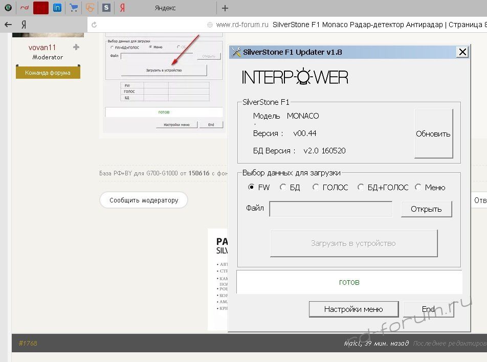

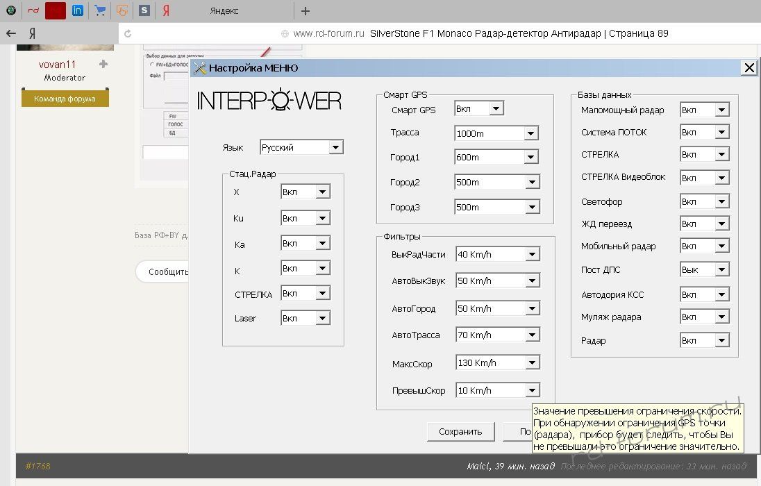

Сейчас попробовал предложенный вариант. У всех трех прошивальщиков после сохранения изменений, кнопки Ок, кнопка "загрузить в устройство" не активна. Думаю, эта кнопка только для обновления...
А вот как заставить сохранять изменения в настройках меню- вот вопрос..
У Вас серийник то какой?
@bromide
что значит не активна, открываете прошивальщик, активирует окно меню, заходите в настройки меню, изменяете как вам надо, сохраняете, ok выходите из меню настроек и нажимаете кнопку загрузить в устройство, как-то так если мне память не изменяет. В РД все настройки должны изменится.
P.S.
И да, если у вас серийный номер начинается на 15 ничего и не получится изменить в настройках меню, нужен серийник 16, как сделать чтобы с серийником 15 работало - листайте эту тему назад, там есть вариант изменения.
bromide
24.05.2013
73
СПб-ЛО
SS F1 Monaco, sho-me str545
VW Tiguan2/skoda octavia A7new
Серийник..
z80pro#1604000087
Попробовал опять. Прошивальщик 1.8.
Кнопка загрузить в устройство после сохранения изменения скорости (синим) не активна.
1.jpg 2.jpg 3.jpg 4.jpg [DOUBLEPOST=1466063616][/DOUBLEPOST]Все. Я понял ошибку. Я не поставил точку в МЕНЮ. После этого, зайдя в настройки меню и изменении кнопка загрузить активна.
Спасибо всем.
