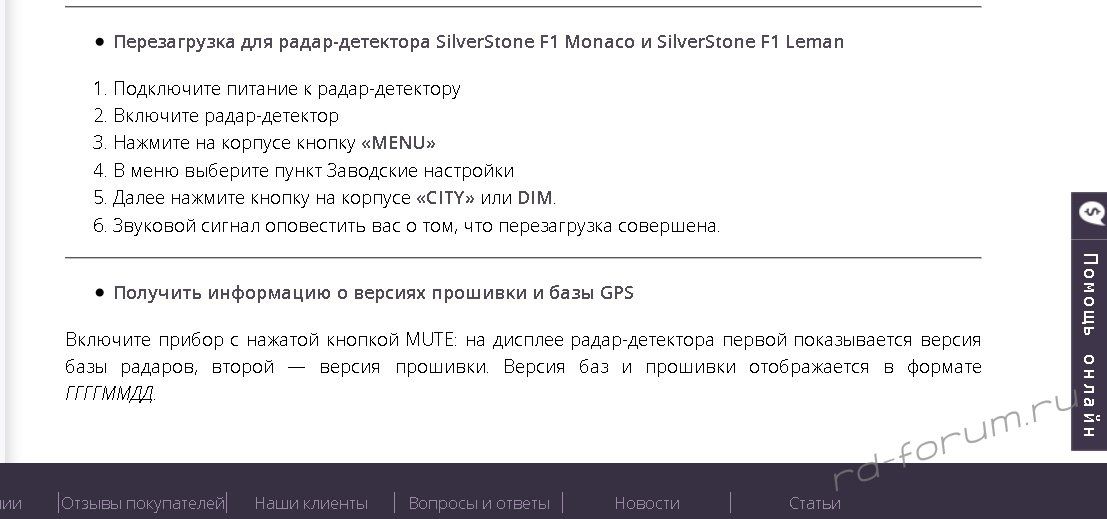

И ещё несущественный вопрос: при включение показывает заставку и потом версии ПО, хотя на сайте русским по белому написано, что для этого надо держать кнопку "муте". Хотя если так сделать, то как раз показывает только заставку без номеров прошивок.

Может быть мануал от шоу ми читал?
Ну так-то зачем?
Инструкцию никакую не читал :) К тому же мне его название не нравиться и вообще ничего про него не читал.
На сайте написано следующее:
Не буду утверждать, что это относиться конкретно к монако, т.к. располагается в самом низу страницы, но сразу за тем, что имеет и никаких специально указанных исключений не увидел.

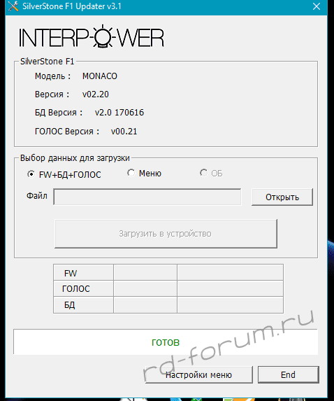

Не загружается обновление от 17 июня поверх версии от 7 июня. У кого получается? У меня Загрузчик 3.1 после нажатия кнопки "загрузить в устройство" пишет в нижней таблице в крайней ячейке напротив каждого наименования баз слово "same". На этом всё. То есть никаких обновлений файлов баз нет? Что делать? Подскажите, плз.
База обновилась, прошивка осталась та же. Самое противное, что как и предполагалось затёрло голос от vovan11, установился стандартный. Если голос урезанный ставить поверх, то он и базу старую вернёт от 7 числа. Прям замкнутый круг :) . Будем ждать пока vovan новый файл выложит или хотя бы объяснит наглядно, с картинками :) , как его(голос этот укороченный) в эти гамбургеры засунуть.
Dusvod
Если у Вас наверху после перезапуска проги появились цифирки точно такие же как на скрине, то всё встало нормально, не забудьте, что от имени администратора надо работать.
