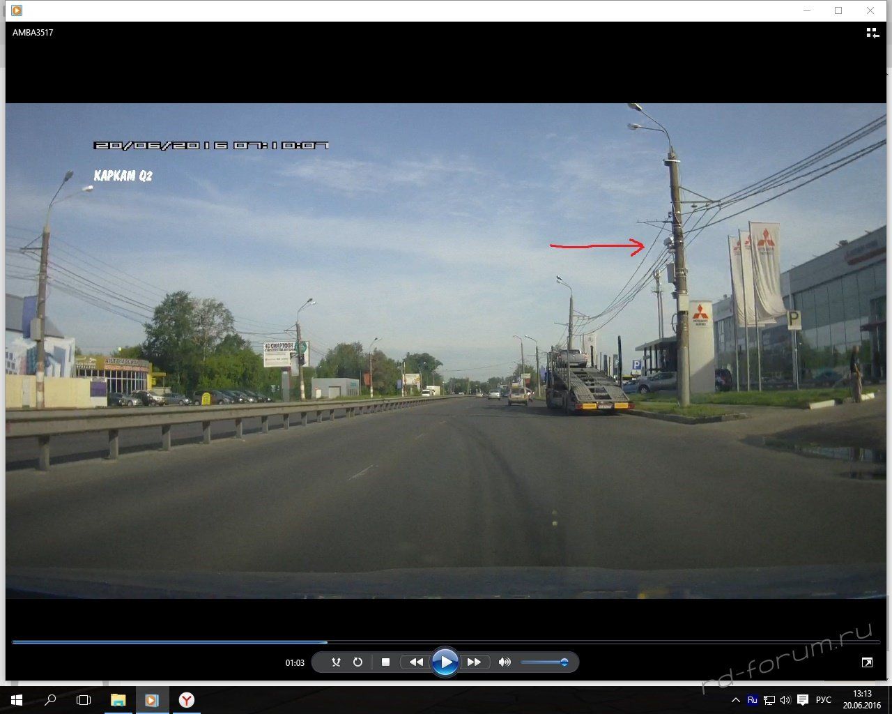

Сегодня утром ехал на работу и посмотрел как работает РД, камеру которая в спину обнаружил только когда ее проехал и 3 раза камера смотрит в спину говорить не стал когда обнаружил другую камеру.
@pronin05 И где он у Вас 3 раза что то проговорил? И где собственно сам факт обнаружения камеры радарной частью?[DOUBLEPOST=1466417678][/DOUBLEPOST]

@vovan11 Я как раз и сказал, что он не произносил 3 раза. На фото видно камеру или это не радар поймал?

Ну да. С запятыми напряг у нас. Ваше сообщение можно прочитать двояко:) Наверное потому, что другая камера на подходе была, он и сказал только один раз.

@vovan11 Пардон, писал с телефона. Я про 3 проговаривания написал как раз к тому, что здесь писали, что РД говорит 3 раза и пропускает другие радары.
Тут система какая. Пока он говорит, он не может пищать на радар. Процессор один. И соответственно, пока он не обработает одну задачу (проговорить три раза про камеру в спину), он не может вывести звук от радарной части...
А вот по базе, получается, работает по другому. Он один раз сказал, но тут в базе еще раз камера подоспела. И он решил про нее поговорить.:)

@vovan11 Я думал, что камера которая на фото была поймана радаром или она взята из базы? Хотя другую камеру на перекрёстке не видел и судя, что про неё говорил РД он её взял из базы.
Обе они из базы GPS взялись. Сработки радарной части на видео не слышно.
Tут "лекарство" для тех, кто влетает на радары из за тройного камера в спину.:)

@vovan11 Я про это читал и вот думаю сегодня ближе к вечеру поставить, а как срабатывает радарная часть?
Ну как то вот так :)
