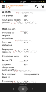

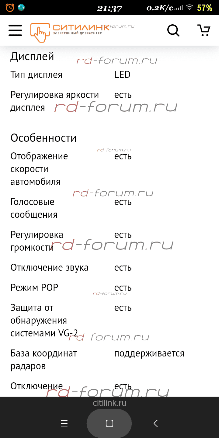

Всем здравствуйте.Приобрел данный девайс в ситилинке.У них на сайте,в характеристиках,написано,что отображает скорость авто.Не могу найти как включить.Или это ложная инфа?Спасибо за ответ заранее.
Где вы прочли о том что на дисплее отображается скорость ?
На дисплее отображается только активность GPS, радарные диапазоны и дистанция до GPS точки.

@Maicl
На сайте ситилинк,там где покупал.

Ну это ошибка, нет отображения скорости на данном устройстве.
Можете смело предъявлять им претензию.
Спасибо за совет.Да я думаю,что это не важно.Главное,что-бы все остальное работало как надо.

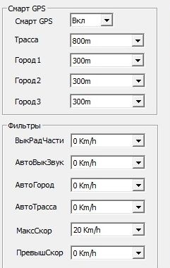

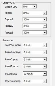

Добрый день.Извините за возможно глупые вопросы,просто вообще первый раз в жизни купил РД.
Помогите пжлст разобраться с настройками.
По smart gps-Этот режим на самом РД включается переключением режимов кнопки город-1,город-2,город-3,самарт?Или он включен независимо от переключения режима,и можно выключить полностью только в настройках?
Второй вопрос по фильтрам,прошу уточнить,т.к. не совсем понял,выключение режимов (радар части,звука,автогород и автотрасса)на скрине,отключаются при полной остановке,т.е.можно просто выставить скорость,при которой отключатся?
И последний вопрос,на скрине макс скорость и превышение скорости-что это?Если можно в двух словах алгоритм?

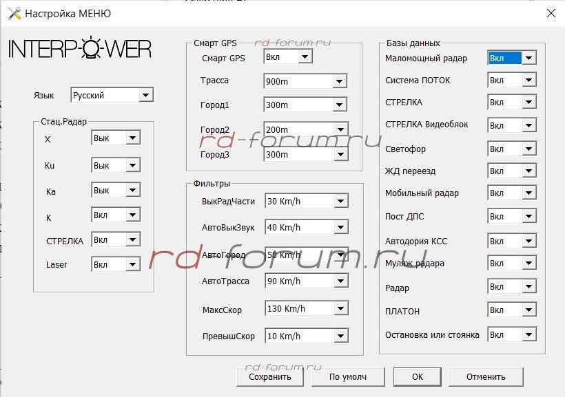

6 932
Ku, Ka, Х - выкл.
К- вкл. обязательно
Стелка- вкл
Laser -вкл
Смарт GPS - вкл. при выкл - дистанцию оповещения на GPS точки можно настроить индивидуально для каждого из режимов, работать будет автомат. при активном Смарт режиме.
Трасса - 900
Город 1 - 300
Город 2 - 200
Город 3 - 300 (данный режим работает только как GPS информатор, включается в ручную кн. Режим)
Смарт - вкл.
ВыклРадЧасти - 30км/ч до 30 км/ч радарная часть не работает
АвтоВыклЗвук - 40км/ч до 40 км/ч звук радарной части не выводится информация только на дисплее.
АвтоГород - 50 км/ч с 30 км/ч до 50 км/ч будет работать режим Город 2 (К-диапазон не активен)
АвтоТрасса - 90 км/ч с 50 км/ч до 90 км/ч будет работать режим Город 1 (чувствительность радарной части уменьшена), с 90 км/ч и выше - режим Трасса (макс. режим по чувствительности)
МаксСкор - 140 км/ч свыше 140 км/ч прозвучит информация о снижении скорости.

Вот это я и хотел увидеть,очень полезная информация-разьяснение.
