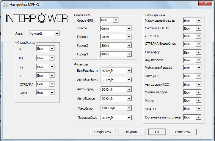

Без компьютера можно настроить? Клавиша "меню" на устройстве присутствует. При нажатии на неё на дисплее хаотично загораются светодиоды.
Какой толк от этой кнопки если она только голосом оповещает?
Да.
Кнопка "Меню" служит для входа в меню настроек + сохранение точек пользователя.
При нажатии загораются символы настройки меню, каждый символ соответствует определенному пункту меню настроек, причем все это дублируется голосом и вникать в эти символы не требуется.
