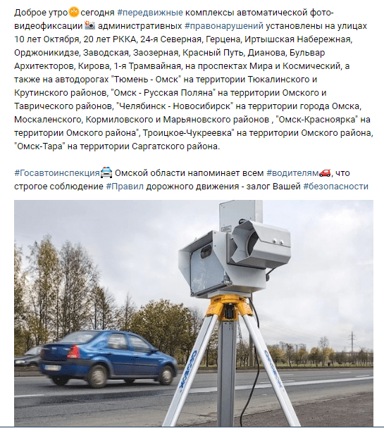

Покопался в тырнете в омском паблике "Камеры ДПС Омск" где выкладывают фотки радаров,увидел вообщем то пару версий ,которые по городу ставят.В модели не понимаю, может кто по фото/скрину поймёт. За снимки прошу тапками не кидать :D
2020-04-26_19-13-24.png 2020-04-26_19-13-44.png 2020-04-26_19-20-59.png 2020-04-26_19-23-45.png 2020-04-26_19-11-30.png 2020-04-26_19-38-42.png 2020-04-26_19-43-14.png
Арена. Должна определяться нормально в лицо и скорее нормально в спину
Кордон. В лицо скорее нормально, в спину возможны варианты
Скат-П. В лицо возможно нормально, в спину - скорее всего по проезду.

@Nagumich, Если они определяются в спину нормально( как сегодня я ехал),тогда вопрос: Как они стреляют и фиксируют нарушение? Тех кто едет в лицо или может и в спину зафиксировать?
Тема интересная и теперь,как только антирадар покажет свои действия,пищит/не пищит , обязательно развернусь и сфотаю Радар.
Арена может определять или в лицо, или в спину. Одновременно - нет.
А вот Кордон и Скат - умеют одновременно фиксировать и встречное, и попутное направление на шести или трёх полосах соответственно.
8 160
Забыл добавить - если не включен сигнатурный режим. При включенной фильтрации по сигнатуре - Арену РД должен проезжать в тишине.
